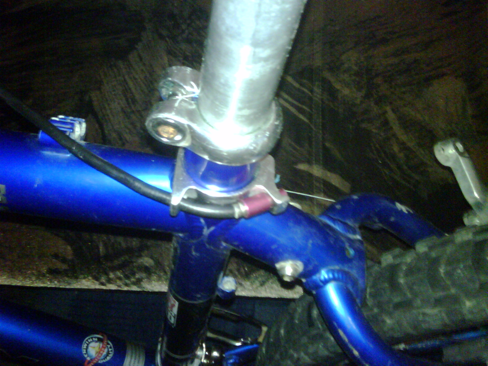

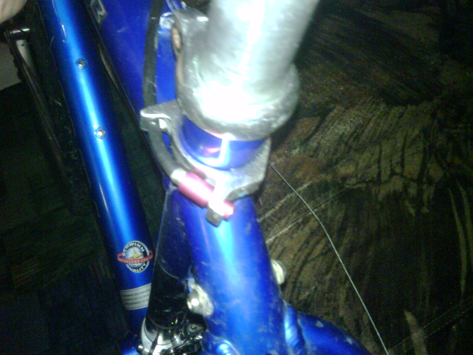

spotkal sie ktos z takim rozwiazaniem wieszaka do kantow ?? (foty w zalacznikach) to jest ustrojstwo ze schwinna moaba a1, fabrycznie na kantach, ale rama juz nie ma dzyndzla tylko takie ustrojstwo, oczywiscie tylny hampel nie dzialal, bo pancerz byl przelozony na wylot, ja dolozylem czerwona koncowke widoczna na foto, i hampel p[owinien smigac, ale czy to tak ma byc w oryginale? czy brakuje tam czegos? a moze inaczej powinien ten wieszak byc zalozony? nie mam z czym porownac a jeszcze takiego wynalazku nie spotkalem jak dotad
a w jaki sposob marnowane? tak jak to teraz wyglada to jest analogicznie jak oryginalny patent z przyspawana rurka w tym miejscu w ramach cr-mo, tak jak teraz jest ,to dziala prawidlowo, chodzilo mi raczej czy ktos taki konkretnie patent z nalozonym pierscieniem na rure podsiodlowa widzial i czy nie ma w tym rozwiazaniu czegos jeszcze (zanim zaczalem go robic braciak jezdzil bez praktycznie tylnego hampla;) bo pancerz byl przelozony na wylot, nie mial tej koncowki ktora sie blokuje na wieszaku, tej czerwonej, to wlasnie dzis dolozylem) jeszcze co to za canty o oznaczeniu br mc16? altus, alivio, stx??

podobnyu ale jednak zupelnie inny, bo wokol podsiodlowi idzie slomka a w niej linka, a to w schwinie pancerz jest do konca pelny i linka wychodzi wprost, prostopadle do kola ...czyli wychodzi na to ze brak byl tylko koncowego opornika wiec oki, tylko to mnie interesowalo, bo patenty juz rozne widzialem wiec nic by mnie nie zdziwilo jakby tam mialo byc jeszcze jakies kolko, czy inne ustrojstwo ;), ten system z alpiny faktycznie jest niemal taki sam jak przyspawana rurka , po w srodku tez szla sama slomka, notabene w schwinie moabie cr-mo 96 rok, taki wlasnie patent byl , tu widocznie stwierdzili ze juz doba v sie zbliza i nie robili wieszaka przy ramie na stale, choc w homegrownie mimo ze rocznik 97 wieszak wciaz jest, a fabrycznie juz na v-kach wychodzil ....

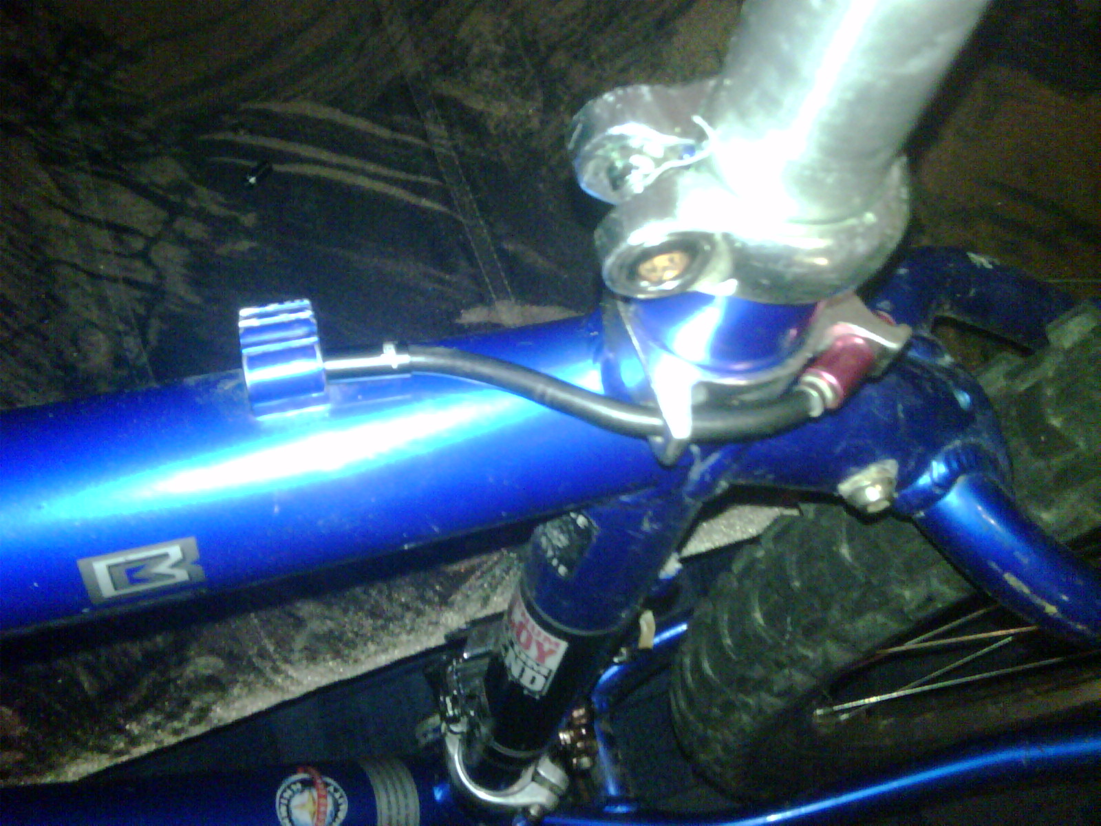

ale to bez sensu, bo to sa normalnie obie przelotki na gornej rurze ramy, a ta obejma zastepuje poprostu koncowy wieszak, mozna zamontowac tez wieszak na obejme sztycy, mam zaklepany u corrado, to moze go dam,
Z moich doświadczeń wynika, że wieszak montowany do śruby sztycy jest do kantów najefektywniejszy - właśnie dlatego, że linka wychodzi wprost do kantów. To najsztywniejsze rozwiązanie. Tylko że Ty masz śruby z przodu, co (chyba) nieco komplikuje sprawę.
Ten różowy opornik na końcu tej obejmy to miałeś fabrycznie?

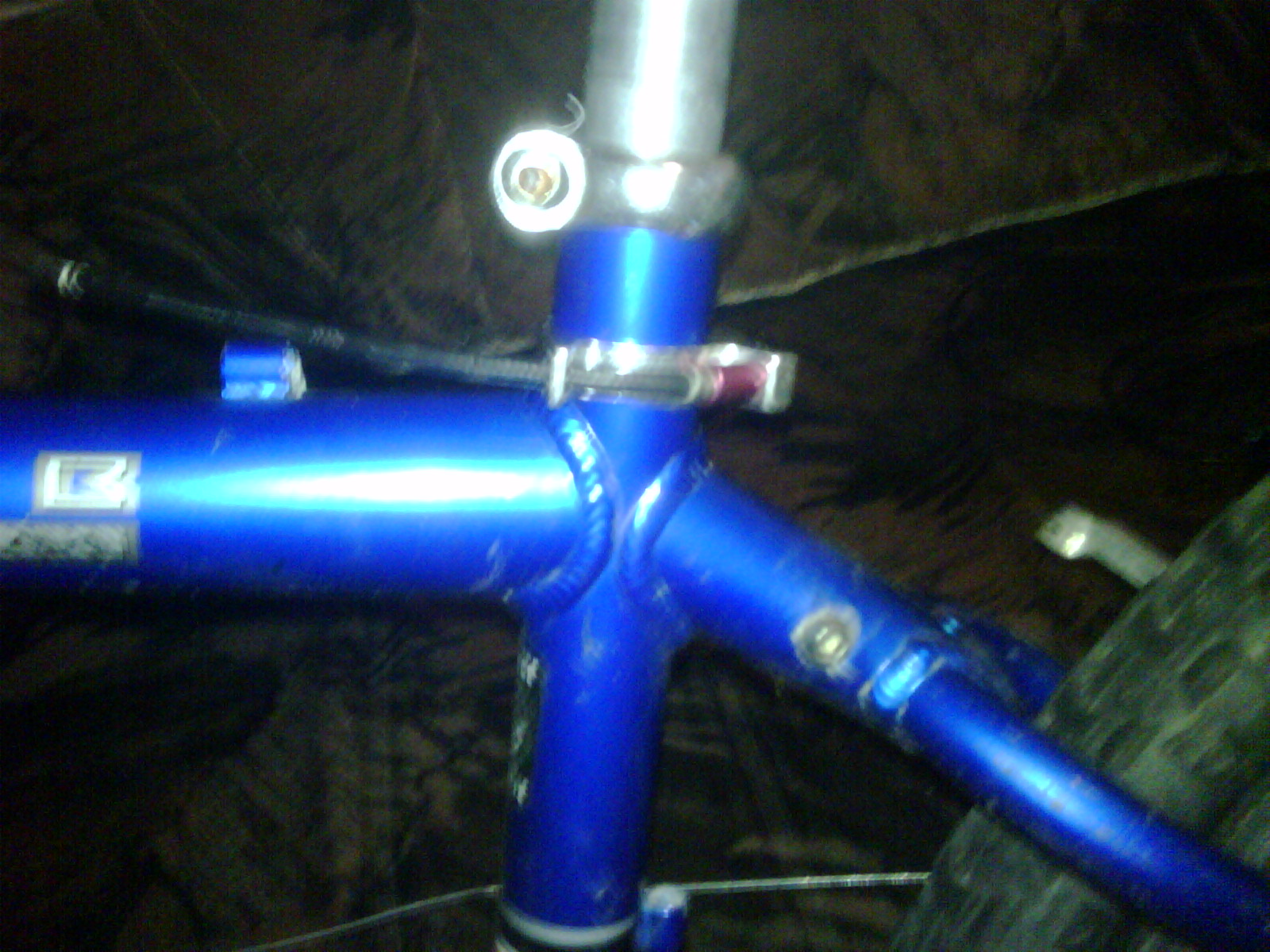

wlasnie go prakowalo, wiec i hamulca brakowalo;), sruby na obejmie nie ma problemu, bo rama alu i obejma sztycy nakladana, wiec mozna dac srube i z tylu , w sensie obrocic obejme o 180stopni, koncowo tak to wyglada, tylko nowa linka i wsio
fabrycznie pewnie byl taki sam, lub podobny tylko w innym kolorze;) no mi akurat tylko te rozowe zostaly, i tak wydaje mi sie ze zostanie wsio jak jest katalogowo, tylko jednak hample na v-ki z tamtych lat wymienie... niech sa mocne hamulce a co :) ale narazie pojezdzi na tych cantach , nawet nie wiem z jakiej one sa grupy

zimny dobrze kombinujesz;0 , juz to wczesniej zrobilem , ale przelotka musi zostac ta sama , tyle ze faktycznie puscilem pancerzyk po prawej stronie, przelotki sa bardziej na prawo i nieco mniej jest zagiete
