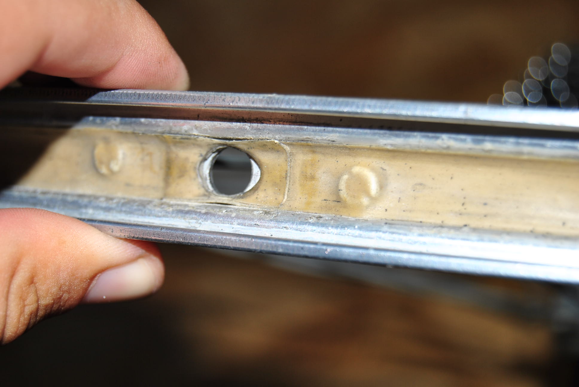

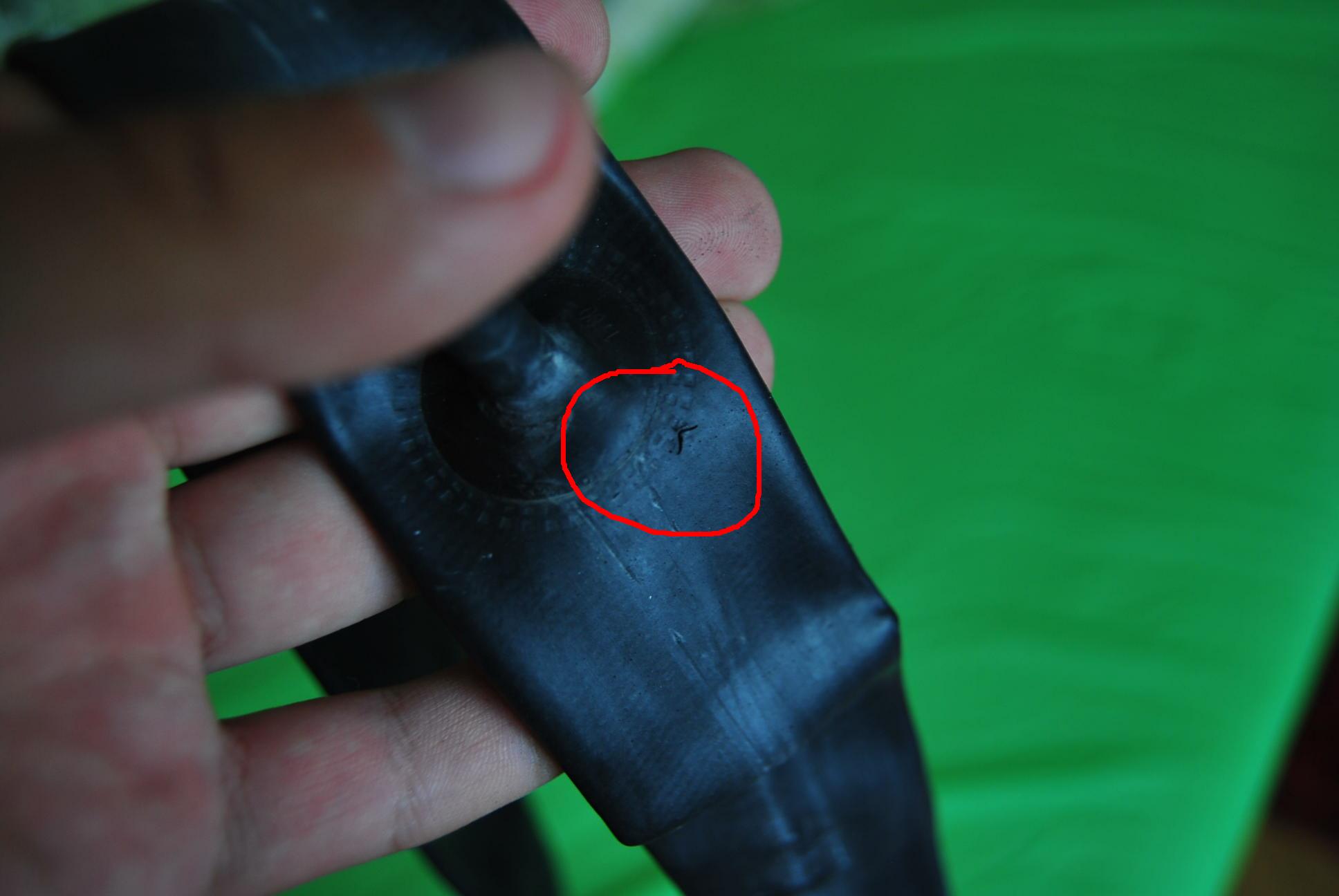

Znalazłem te dziurę i nie mam pomysłu co mogło ją zrobić, gdyż jest od wnętrza rawki koło wentylka. Załączam fotki.
Masz jednokomorową obręcz z której wystają nyple - możesz z owinąć obręcz 2x izolacją przed założeniem opaski którą masz - zawsze to zabezpieczy lepiej od tej strony
