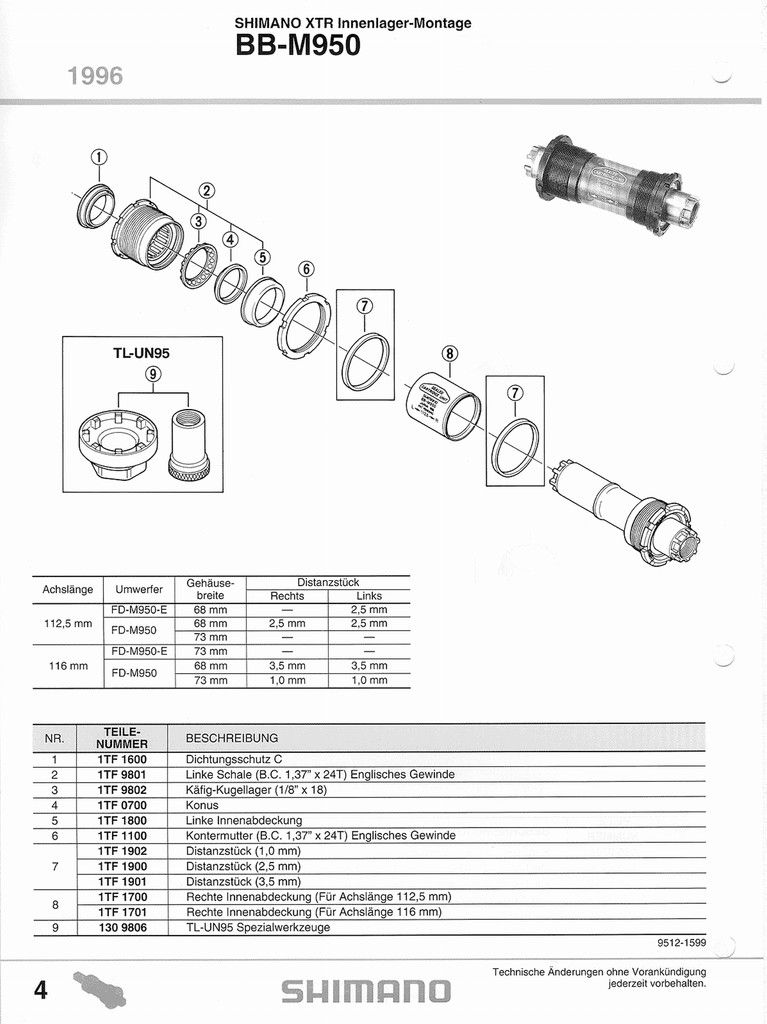

jeszcze jedno pytanko w sprawie szarego XTRa, a konkretnie ramion korby i wymiennych pakąków, czy na tym zdjęciu:
jest FC-M95x z pająkiem 5-ramiennym od XT FC-M739 ?
Support XTR M950 był w pełni rozbieralny i z obu stron miał kulki - ale z instrukcji wynika, że był taki i taki.
Pająk - zdjecie jest niewyraźne, ale na 99% to XT - pająk XTR miał charakterystyczne wyprofilowanie (okrągłe), a XT nachodziło na korbe swoimi "wyprofilowaniami".
Te zdjęcia chyba dobrze obrazują sprawę (na szybko z google):
