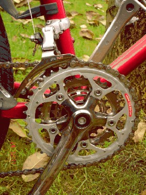

Aby nie dość było siekawostek to zaskocze Was pewnie tym iż korbowód XTR miał blaty takze systemu IG - było to oznaczenie FC-M950.
W tymże roku ( 1997 ) produkowano także wersje z blatami HG, oznaczenie FC-M950-HG.
poznać je można po rozstawie śrub - pierwszy miał rozstaw 112/68, a drugi 110/74 i ten drugi był 5-cio ramienny.
A czym się blaty IG od HG rózniły - z dokumentacji technicznej wynika że dodatkowymi pinami podnoszącymi łańcuch z dołu do góry.

Ważna uwaga !!!!
Jeśli komponent ma oznaczenie IG CHAIN ONLY to powinien pracować wyłącznie z łańcuchem IG.
Jesli komponent ma oznaczenie IG CHAIN COMPATIBLE to może współpracować z łańcuchem HG ale i z IG.
Sprawa dotyczy głównie kaset, blatów w korbowodzie i łańcucha.
Shimano nie zaleca pracy komponentów , które nie są ze sobą kompatybilne jesli chodzi o system IG i HG - czemu - ryzyko że łańcuch będzie przepuszczał na zębatkach ( tak to przetłumaczyłem z angielskiego ).
Myśle że w ten sposób jakoś wytłumaczyłem dodatkowo zastosowanie słowa IG CHAIN COMPATIBLE.
