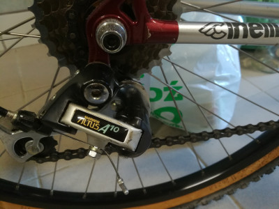

Nabyłem pełną grupę z tego roweru https://photos.google.com/share/AF1QipO ... NMUEFmTVp3
Stan bardzo spoko, trzeba trochę pomacać, popieścić i będzie bardzo dobrze. Tylko nie rozumiem dlaczego ten altus to była taka niska grupa... Mam C10 i ona faktycznie wygląda na niższą, choć przerzutki i manetki i tak działają bardzo ładnie. Ale a10 zupełnie nie wygląda jak jakiś low end. Spodziewałem się czegoś gorszego jednak. Wygląda jakby jakościowo plasowała się bardziej na poziomie tego exage lt czy es, a może nawet LX-a. Także oprócz pewnych różnic jak plastik w tylnej przerzutce, mocowanie klamek na tą prostą obejmę to jakie są jeszcze inne różnice pomiędzy np. LX-em a tym Altusem a10? Waga całej grupy (bez pedów) z linkami, koszykiem i małym dzwonkiem :D i kartonem to 4,58kg. Dużo czy mało to to nie wiem, ale może ktoś coś wie o materiałach, sposobie wykonania itd. tej grupy? Co ją tak naprawdę odróżnia od na przykład LX-a? Inne materiały do budowy manetek może? Gorsza precyzja działania? Ale jeśli tak to dlaczego?
Nawet ten plastik w rd to nie jest jakiś shit bo moja rd c10 która też ma ten plastik wiele przejechała i przeżyła i nie wygląda jakby szykowała się do grobu (a była to moja pierwsza prawdziwa grupa "mtb", rower kupiony w 93, i na niej uczyłem się jeździć, więc wiecie....). Same manetki w Exage ES i LT i A10 wyglądają na to samo. Ktoś coś powie o konkretnych różnicach? Mam też DX fd i porównując do fd A10 to po za ładniejszym wykończeniem estetycznym, swym laickim okiem nie widzę jakiejś konkretnej różnicy konstrukcyjnej, która miała by dawać wyższość DX-owi nad A10. Myślę że w terenie obie by się sprawdziły tak samo i żywotność byłaby taka sama, ale może się mylę więc piszcie proszę bo mam sporą zagwózdkę z tymi grupami teraz.

#4Sh miało wizję - analogicznie do rodziny grup Deore LX/DX/XT - stworzenie rodziny grup niższej, niezawodniczej klasy zastępującej serię Exage
W 93 wprowadzono rodzinę 4 grup Altus, które odsługiwały de facto zapotrzebowanie od klasy niższej do średniej (obrazowo - od późniejszego Altusa będącego już typowym Low Endem, do klasy mocno średniej pokroju STXa)
System się nie przyjął, rozstrzał pomiędzy c-20, najniższym w rodzinie a A-10, najwyższym był kolosalny - zarówno w materiałach jak i rozwiązaniach
W roku następnym Altus był najniższą poza Tourneyem grupą w ofercie, a jego lepsze wersje zastąpiono Acerą X, Alivio / Alivio Sport i STXem
A-10 to był najwyższy wypust Altusa, dostępny tylko przez rok - moim zdaniem to bardzo fajna grupa warta zainteresowania

#6Dzieki Skolizoa za ciekawe info. Czyli wychodzi na to ze ten altus a10 troche im nie wyszedl bo byl zbyt dobry na to co planowali zrobic z cala rodzina nizszych grup...
Mentos, obejma ze stali wizualnie faktycznie razi, ale jakos nie moge znalezc przyczyny dla ktorej akurat to rozwiaznie mialoby sie spisac gorzej w uzytkowaniu. Moze podzas upadku? Jesli chodzi o piasty to to jest exage, nie pamiatam ale chyba identyczny jak w c10.
Swoja droga musiales ostro podawac skoro tak szybko zalatwiles bebenek. U mnie bylo tak ze na c10 zapadki po prostu sie zakleily brudem i bebenek przestal dzialac. Piasta zostala wymieniona na inna w serwisie, bo serwisant powiedzial ze jest juz do smieci. Po ok. 20 latach sam wyczyscilem i jednak dziala :)

#7z tym trochę im nie wyszedł to nie tak do końca - chyba po prostu marketingowo słabo się składał taki rozstrzał klasowy występujący bądź co bądź pod wspólną nazwąDługiDżon pisze:Dzieki Skolizoa za ciekawe info. Czyli wychodzi na to ze ten altus a10 troche im nie wyszedl bo byl zbyt dobry na to co planowali zrobic z cala rodzina nizszych grup...

Altus A10 był fajny, jednak wadą o czym miałem okazję się niedawno przekonać jest brak uszczelnienia piast i bębenka. Nawiasem mówiąc doskonałą grupą z 1993 roku było Deore LX które też tylko rok gościło w katalogu, jedyną jak dla mnie wadą były marne klocki hamulcowe, te same co w Altusie A10 zresztą.
