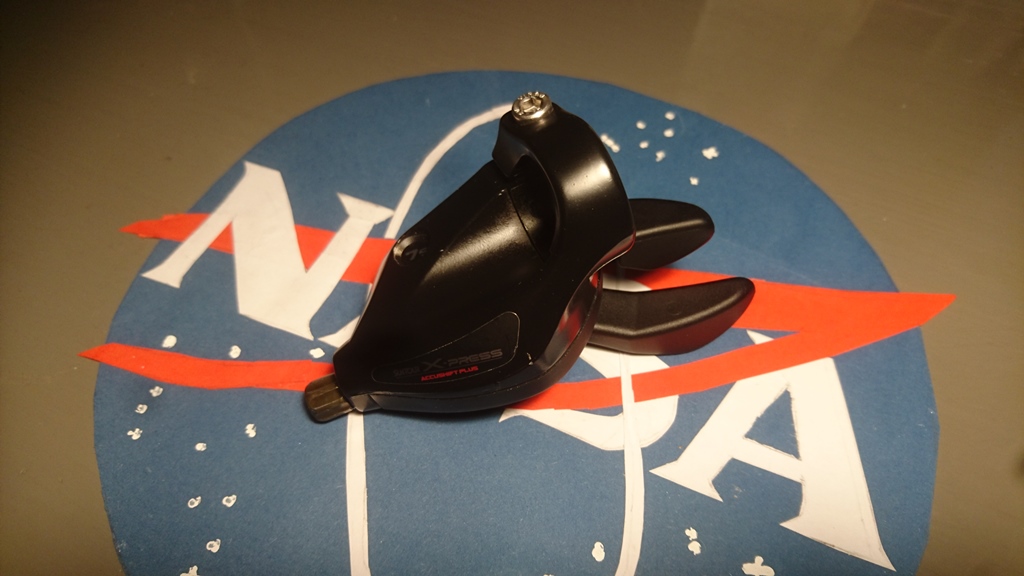

Takie pytanie do znawców Suntoura. Mój pierwszy MTB to w 1992 Giant Iguana na manetkach Suntoura z systemem X-Press. Całkiem fajnie to działało jeśli chodzi o tył i udało mi się kupić taką nową prawą manetkę. Od tak se by pocykać przed TV i powkurzać 2gą połowę
. I mam wątpliwość. Przeglądam katalog z 1992 i widzę 3 modele prawej manetki X-Press. Niestety na manetce nie ma jak to u Shitmano bitych czy naklejanych symboli nie wiem dlaczego. Patrząc po katalogowych fotach to mam chyba model SL-XL10-R7 z grup XC LTD i X1. Katalog podaje też ten model manetki dla grupy XCE. Ale zdjęcia grupy XCE wskazują raczej na niższy model XM10-R7 ze stalową obejmą. Ten mój Giant był na pewno na przerzutce tylnej XCM, ale manetkę zapamiętałem z alu obejmą, może więc była z grupy XCE jeśli ta miała jednak model jak w tabelce XL10-R7. Korba była X-1 więc może i manetka po prostu X-1? Pytanie czy ktoś wie którą manetkę X-Press miała grupa XCE? I czy może gdzieś wewnątrz manetki można ten symbol znaleźć? No i czy te 3 rodzaje manetek poza wyglądem/konstrukcją obudów w działaniu się czymś różniły?

grupy: XC Pro, XC Comp (też dla wersji MD) - model SL-XP10-R7, waga 331g (alu obejma, mniejsza obudowa)
grupy: XC LTD, X-1, XCE (tu chyba pomyłka w katalogu) - model SL-XL10-R7, waga 341g (alu obejma, większa obudowa)
grupy: XCE (wątpliwość jak wyżej), FS-E (trekking), XCM, XCT, XCU – model SL-XM10-R7 (metalowa obejma)
