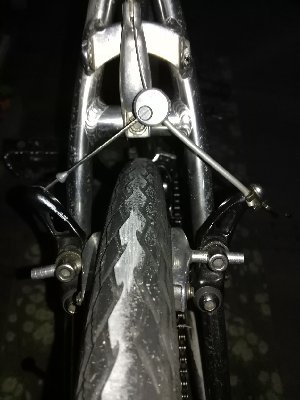

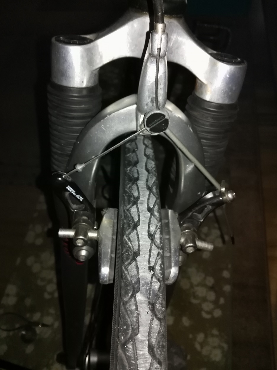

1) czy canti w moim rowerze mają dobry kąt montażu - hamują zajebiście- klamkomanetki ST-m 737 SLR foty

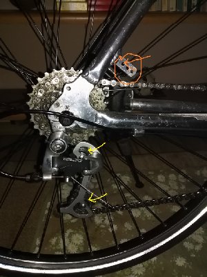

2) czy kółka przerzutki Deore xt dobrze zamontowane- góra ,dół -foto żółte zaznaczenie
3) do czego jest to mocowanie na ramie trekkinga-foto pomarańczowe zaznaczenie

Kółeczka powinieneś zamienić miejscami. To z białymi napisami powinno być na górze.
Na zdjęciuu poniżej jest prawidłowo.

Hamulce masz ustawione słabo i krzywo, klocki nie są równo w mocowaniach itd.
A to mocowanie w ramie jest chyba do pełnej osłony łańcucha jeśli się nie mylę, takie jak w miejskich rowerach.

Corrado1111-dzięki za podpowiedź-to moje pierwsze canti- poprawię (trochę zabawy z nimi jest-brak trzeciej ręki ale coś wymyślę). To rama trekkingowa i pewnie miała wcześniej zamontowaną osłonę łańcucha.
