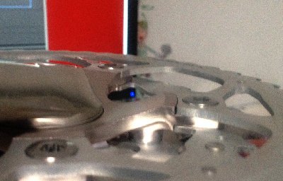

To, że nakrętki są identyczne jeszcze o niczym nie świadczy. Diabeł tkwi w szczegółach.
Za płytkie gniazdo w pająku (a tak naprawdę przeszkadzają dodatkowe wypusty na korbie):
Nakrętkę można zakręcić, ale już nie da rady założyć pierścienia zabezpieczającego:
A pomiędzy pająkiem i korbą mamy pustą przestrzeń (korba styka się z pająkiem tylko w kilku punktach):
Między Fc-m569 a Fc-m739 pająk można bez problemu przekładać. Ale tak, jak chciałeś zrobić to z XT750 to już nie bardzo się da. Z pająkiem z 570-tki też mogą być problemy.

Na żadnym pająku (STX, 569, 739, 750) nie ma żadnych oznaczeń. Pająk z 750 w odróżnieniu od pozostałych ma małą grubość ząbków wpustowych - 3,8mm (pozostałe 5,0mm) a co za tym idzie - analogicznie korby także.
Próbowałem obracać pająkiem na korbie - nie czuć jakiś luzów jeśli o to pytasz. Ale nie budzi mojego zaufania brak przylegania całą płaszczyzną pająka do korby.

na pierwszym twoim zdjęciu wygląda jakby nie wskoczył ten adapter do końca ... próbowałeś innych pozycji?
a jak to wygląda z góry (od zewnątrz) ?

Poniżej foto pająka bez małej koronki. Widać, że różni się od XTR-a który wrzucił Focker.
Pewnie ameryki nie odkryję, bo jak pisałem nie znam się na tych nowoczesnych (>1995) sprzętach, ale mam dwie korby z oznaczeniem M739, które różnią się mocowaniem pająka:
Gołym okiem widać, że pająków nie dało by się zamienić, jako że z 4-ramiennym ma na obwodzie w miejscu mocowania 4 wypustki, których brak w drugiej. Ta z wypustkami ma datę produkcji grudzień 1996 (UL), druga o czym była już mowa jest z lipca 1997 (VG). Odróżnia je jeszcze grubość samej korby w okolicach otworu do wkręcenia pedału - starsza ma większe przewężenie.
Mimo to obie mają oznaczenie FC-M739:
Edit: Pisałem nie widząc jeszcze dwóch poprzednich postów które rzucają światło na sprawę różnych pająków

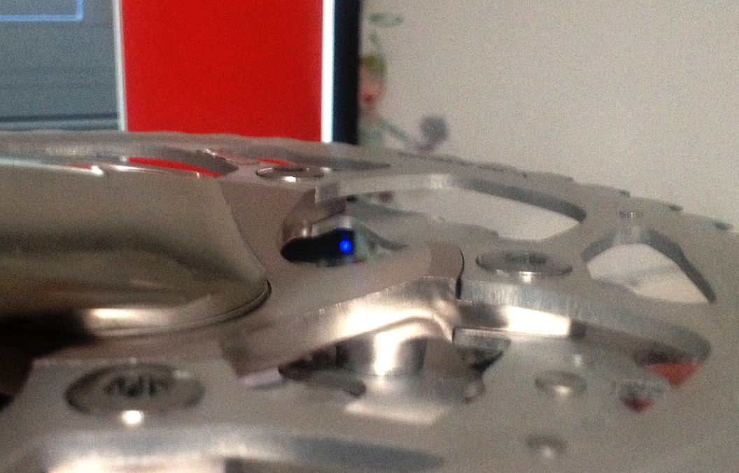

Gerwazy w pierwszym poście zdjęcie nr 3
to nie jest prawe ramię FC-M739 ... korba ta ma "wypustki" 750 ich nie ma jak na twoim zdjęciu
739 4 i 5 ramienna
750-tka
i jak wcześniej pisałem jedyny XT z BCD110/74 to 5 ramienna FC-M750 z blatami 48/36/26
739 4 i 5 ramienna
750-tka
#43
Znowu widzę usiłujesz zaprzeczać faktom. Wszystkie zdjęcia w pierwszym poście pokazują tą samą korbę. Na jednym z nich widać wybite FC-M739.....
Piszę o tym też w moim poprzednim poście, gdzie są również zdjęcia

Teoria że korba którą masz to prototyp M750 mnie zupełnie nie przekonuje...
Obstawiam od początku wypust niewielkiej partii pod specjalne zamówienie -drobne różnice w samej korbie wymusiła pewnie konieczność dostosowania ramion do pająka 110/74
Nie zapominajmy w naszych rozważaniach o czynniku ekonomicznym - przecież za taki wypust zleceniodawca majątku nie chciał płacić a i producentowi przy sprzedaży we w miarę normalnych pieniądzach operacja musiała się opłacać

Pobuszowałem trochę w internetach i ... tadam :
https://translate.google.pl/translate?h ... rev=search
Tłumaczenie translatorem z japońskiego, oryginalny link niczego nie wniesie - same krzaczki ;)
A tu ktoś przerabia 739 na singla:
http://nikanornw.livejournal.com/24710.html
Korba w powiększeniu:
http://ic.pics.livejournal.com/nikanorn ... iginal.jpg
Być może ściął dodatkowe frezy na korbie, ale patrząc na powiększenie jakoś za ładnie i równo krawędź wygląda.
Jak widać - istniały 739 w nietypowej wersji.
