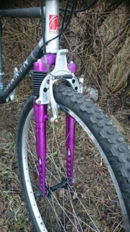

Cardamon wiesz może co to za model? Jak wygląda serwis tego amora, są dostępne części, da się samemu? ( zastanawiam się czy kupić cały widoczny rower)
Rower to marin eldridge grade z 93.
Marzocchi XC500.
Coraz trudniej do niego dostać uszczelki. W Gregorio z Ustronia podpytaj - potrzebne są uszczelki na golenie 24mm. Uszczelki do XC600/XC700 nie podejdą, bo tam są golenie 26mm.
