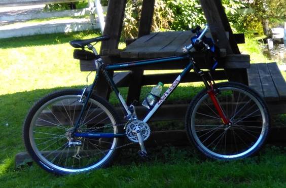

Tak więc podjąłem decyzje o odnowieniu swojej starej dobrej Univegi.
Univega Alpina 530 z 19XXroku
Projekt jeszcze trwa. Na razie zmieniłem gripshift Sachs na (niestety manetki Alivio). Bardzo fajne były te gripy ale niestety rozpadły się na amen. Kremowe opony i kremowe siodło też uległo biodegradacji - trzeba było wymienić. Manetki są 8 rzędowe co spowodowało konieczność wymiany kasety (7) na 8 rzędową - Shimano CS-HG51 11-32.
Teraz STX RC śmiga na swoim wysokim poziomie.
Sztywny widelec zastąpiłem amorkiem Suntour XCR.
Hamulce też przy okazji wstawiłem nowe (Alivio).
Zastawiam się nad zębatkami w korbie. Sama korba (suntour) działa ok ale zębatki już się chyba wytarły. Zrobię foty i się z Wami skonsultuję. Myślę jednak że też pójdą do kosza. Oby dało radę kupić same zęby :)
Tak więc - nowy/stary rower na zdjęciu :)
