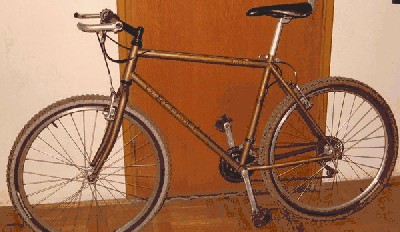

Hey jestem Anioł z Pszczyny i śmigam sobie na Garym Fisherze Marlin '97lub'98
przygodę z MTB zacząłem niedawno bo w marcu roku pańskiego 2009. Gdy to sobie zakupiłem tegoż Garego z przeznaczeniem turystycznym. Niestety(stety) będzie wymieniany napęd więc części z okresy pójdą w odstawkę do innego roweru(zresztą już też leciwy Giant Allrounder 2002).
Postaram się podesłać za niedługo kilka fotek z napędem z okresu.
Jestem ciekaw czy dało by radę zamontować amortyzator(judy albo Indy)?
Cieszę się ,że powstała taka stronka i pozdrawiam Anioł...

Do tej ramy mozna próbować - powtarzam, próbowac zalozyć amor z max. skokiem 55-63 mm.
Amor taki ma ok 42-42.5 cm długości i to nieznacznie podwyższy nam rame z przodu, będzie prawdowpodobnie potrzeba skorygowania wysokości mostka.
Pomierz wysokość widelca jaki masz - sztywne starszego typu "no suspension ready " miały ok 390 - 410 mm wyskosci liczone od osi koła do biezni dolnych sterów
W przypadku jakbyś załozył większy amor o skoku ok 80 mm wysokość tego amora równa sie ok 45 cm i to jest znaczna róznica , która może niestety uniemożliwić prawidłowe zakrecanie rowerem, zwłaszcza jak jest mokro.
Jednakże czasem było tak iż niektóre firmy produkowały ramy , które posiadały ostrzejszy kąt główki ramy i nawet udawało się załozyć amor o wysokosci 45 cm - czyli 80 mm skoku, osatatnim takim przykładem była rama Centuriona , którą nabyłem i z amorem 80 mm - RST Gila tnl da siena tej ramie jechać bez efektu zawijania sie roweru pod siebie na zakrętacjh.
Musisz niestety fizycznie załozyc amor i spróbować.

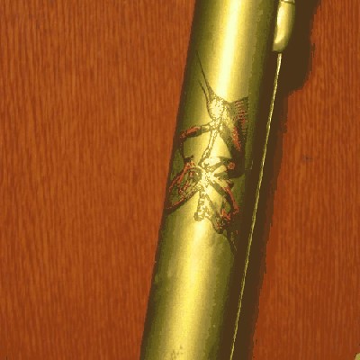

WRACAJAC do MARLINA - malowanie takie jest w katalogu 98r. - material ramy to "TIG welded double butted cromoly mains; cromoly rear triangle" a widelec jako "oversized cromoly butted"
stad przynajmniej mozemy snuc domysly iz rura sterowa to 1 i 1/8" - czyli jest nadzieja!
