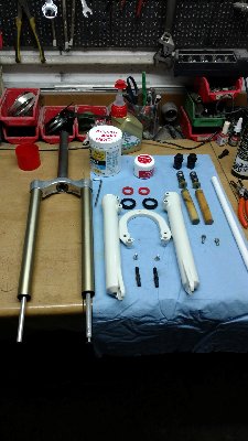

Witajcie, kolega przytaszczył do mnie Judy C. Poprosił żeby mu ją odratować. Widelczyk technicznie Pico Bello, ale niestety wizualnie tragedia. Rozebrałem ją, a że pierwszy raz widzę Judytę rozebraną nieco się zawstydziłem ;-) W związku z powyższym mam kilka pytań:
1. Czy dolne lagi można pomalować proszkiem (Wygrzewanie w wysokiej temperaturze, a na dole zostały takie czerwone podkładko-uszczelki) - czy temperatura im nie zaszkodzi?
2. Na co zwrócić uwagę przy serwisie?
3. Jakich zamienników smarowideł użyć (Ma być budżetowo) ale żeby go nie zepsuć?
4. Szukałem jakiegoś poradnika jak to zrobić, ale z marnym skutkiem - wideł jest chyba z 1997 lub 1998.
Oleju chyba wlewamy 110ml tylko jak i gdzie?
Chciałem zapytać o to kolegę Doktora Fockera, ale być może komuś się przyda także.
Domyślam się że serwis jest podobny do Judy XC.
Będę wdzięczny wraz ze szpulasem za pomoc taktyczno-techniczną :-)
Cannondale SM2000

To jest rocznik 1997, ale ma część elementów z rocznika 1996. To była tańsza odmiana OEM Judy, nie sprzedawana oddzielnie, ale montowana w rowerach seryjnych. Ściągnij sobie instrukcję - żadne 110 ml tam nie wejdzie. Tyle oleju to wchodziło do roczników 1999 wzwyż.
http://www.mtb-kataloge.de/Bikekataloge ... judyxc.pdf
Dolny odbój spokojnie wyciągniesz szprychą jak nią trochę pomanewrujesz. Smar mimo wszystko dobrze użyć jakiś przynajmniej dopuszany do użycia w amorach. Na allegro trochę tego się znajdzie. Ten np. wg producenta nadaje się amorów - chociaż osobiście nigdy nie używałem: http://allegro.pl/smar-do-lozysk-amorty ... 28889.html
Smary typowo amortyzatorowe są już trochę droższe.

Dzięki piękne, przystępuje do działania. W celu uściślenia: Ślizgi i "szaszłyk" elastomeru i sprężyn po wymyciu smarujemy Judy Butter lub odpowiednikiem. Czy żeby wyjąć tłumiki ściągamy pierścienie segera od dołu górnych lag?

Żeby wyciągnąć tłumik, trzeba ściągnąć te segery z dołu.
Do elastomerów musi być smar bez litu. Z tym tylko, że u Ciebie nie ma już szaszłyka jak w modelach 1995-1996, tylko system T2 - czyli jeden elastomer+jedna sprężyna na goleń. Tak czy inaczej wymaga to smaru bez litu.

Ze smarów mogę polecić ww. Park Tool PPL-1 (aka Polylube 1000) szczególnie że jest jakieś 6 razy tańszy niż SRAM (ex. Judy) Butter.
Z innych bezpiecznych dla elastomerów kojarzę jeszcze:
Park Tool HPG-1
MOTOREX BIKE GREASE 2000 (ciekawe który to "normalny" Motorex, pewnie byłby jeszcze tańszy)

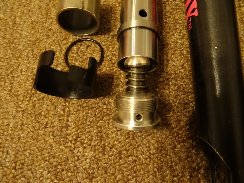

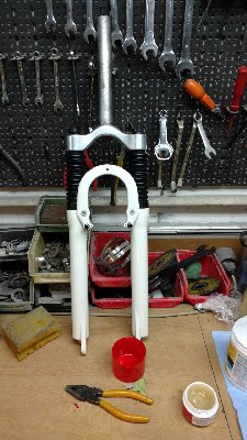

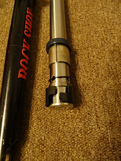

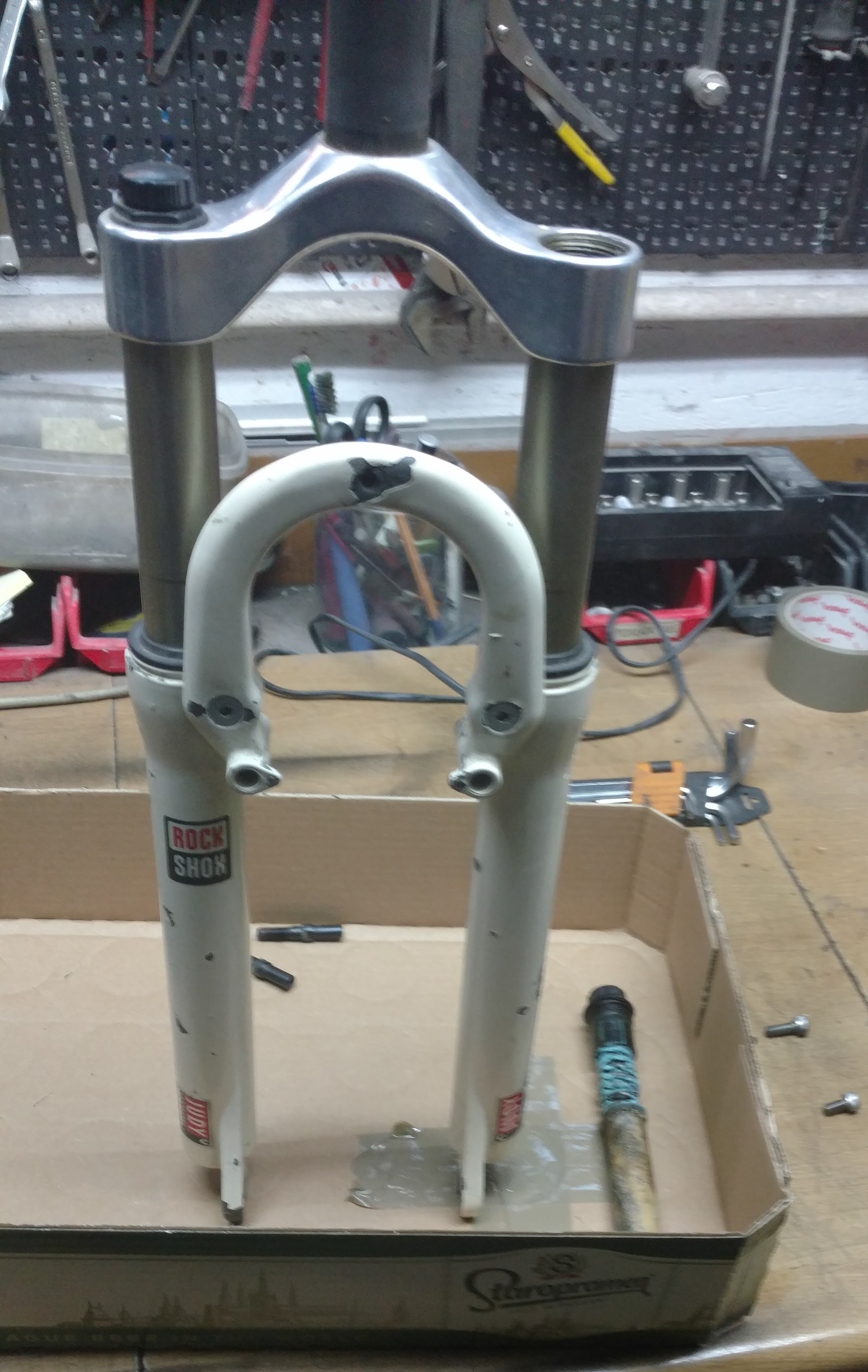

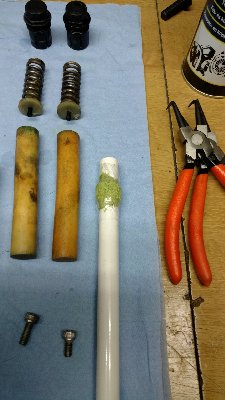

Witajcie. Dziś po 2h Edyta została postawiona na lagach :-) . Po namyśle postanowiliśmy użyć jednak Ex Judy Butter. Wykonałem "przyrząd" do smarowania dolnych ślizgów (rurka + szmatka). Tłumik został rozebrany i daliśmy mu nowego oleju. Pod ręką był Castrol Fork Oil 5W. Pracuje wszystko ok. Dzięki przede wszystkim Fockerowi za pomoc, oraz pozostałym kolegom.
Teraz szukamy naklejek - macie jakieś namiary, pomysły itp.
Poniżej kilka zdjęć:

W jaki sposób oczyściłeś i jak / czym pomalowałeś amortyzatory?
Znalazłeś może już jakieś naklejki? :)
