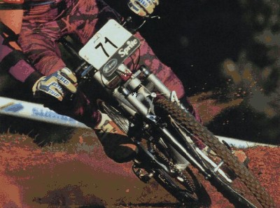

focker pisze:Tioga - robiony przez Showa amor na którym w DH ścigał się John Tomac. Nigdy nie miałem w ręku- stąd chęć zbadania. Pewnie Mogul w środku.
skolioza pisze:mam przed oczyma fotę z XC, kiedy Tomac jeździł dla Raleigha - niebieski sztuciec który mnie przypominał... no właśnie nie dam sobie ręki uciąć, ale chyba Marcoka
nie ma już wątpliwości - Tioga = Showa
to skan katalogu Rowery Świata 96 - widelec sygnowany jako Tioga ma bardzo charakterystyczne pokrętła regulacyjne występujące w widelcach Treka (dokładnie w najwyższym modelu Mogul Black Diamond) oraz dość specyficznie dla tych widelców zamocowane piwoty A te na 100% były dziełem Showy - różne źródła o tym donoszą...

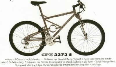

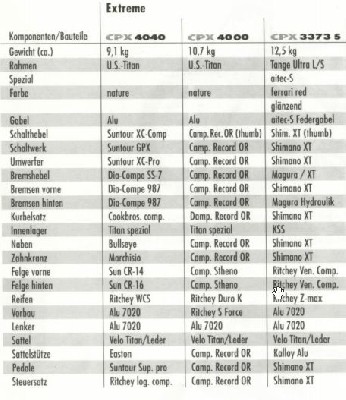

focker pisze:Mam do Was pytanie.
Czy ktokolwiek z Was słyszał bądź ma jakiekolwiek materiały o dość specyficznym widelcu - Aitec-S?
może nie jest to stricte Checker Pig, ale....
w katalogu Rowery Świata z roku 94 jest foto Checkera z tym widelcem
opatrzone komentarzem:
Widelec amortyzujący w tych rowerach ma układ "upside-down", podobny do opracowanego przez Boba Stichę...
A Bob Sticha? dla przypomnienia Czechosłowak mieszkający na początku lat 90 w Szwajcarii, z zamiłowania konstruktor, istotnie w roku 93 zaprezentował min wspomniany widelec Jego foto (pochodzące z katalogu Rowery Świata 93) być może jest najlepszym obrazem konstrukcji której poszukujesz - niestety bez wnętrzności
