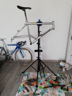

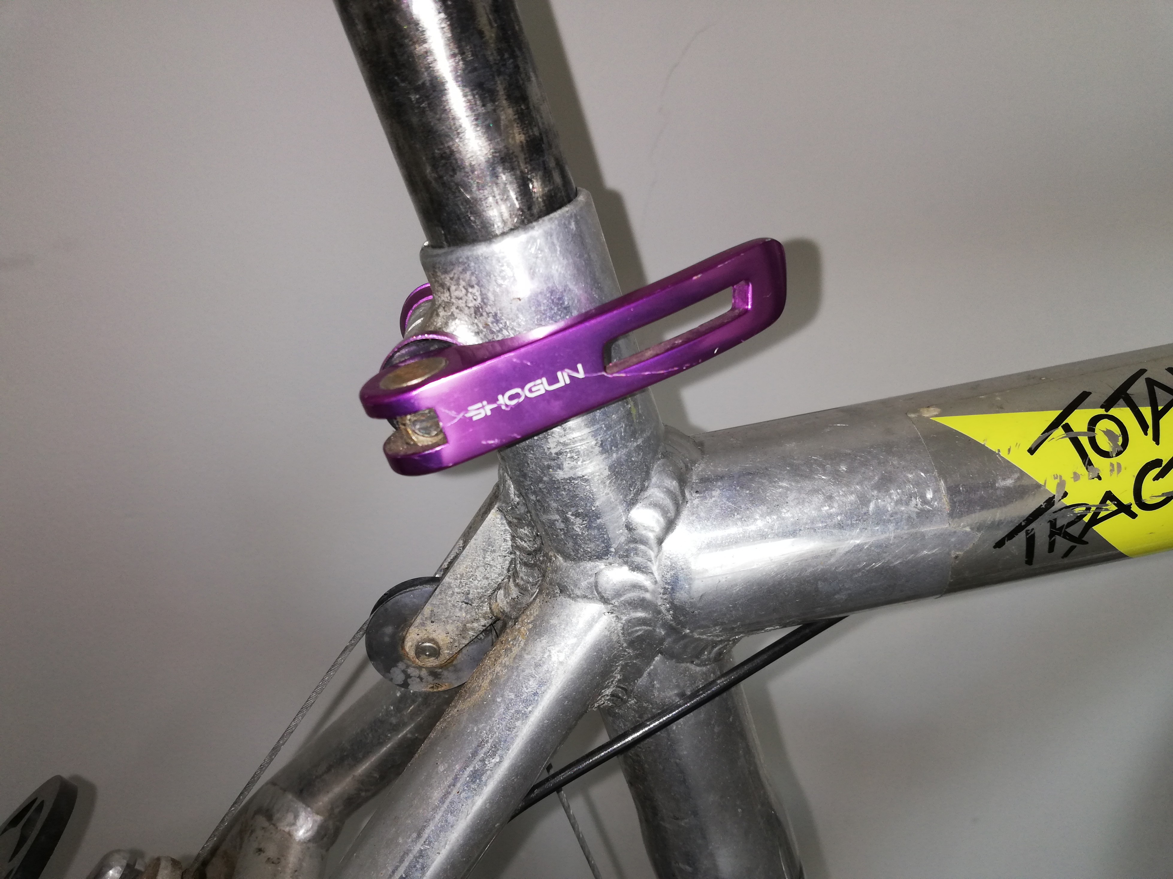

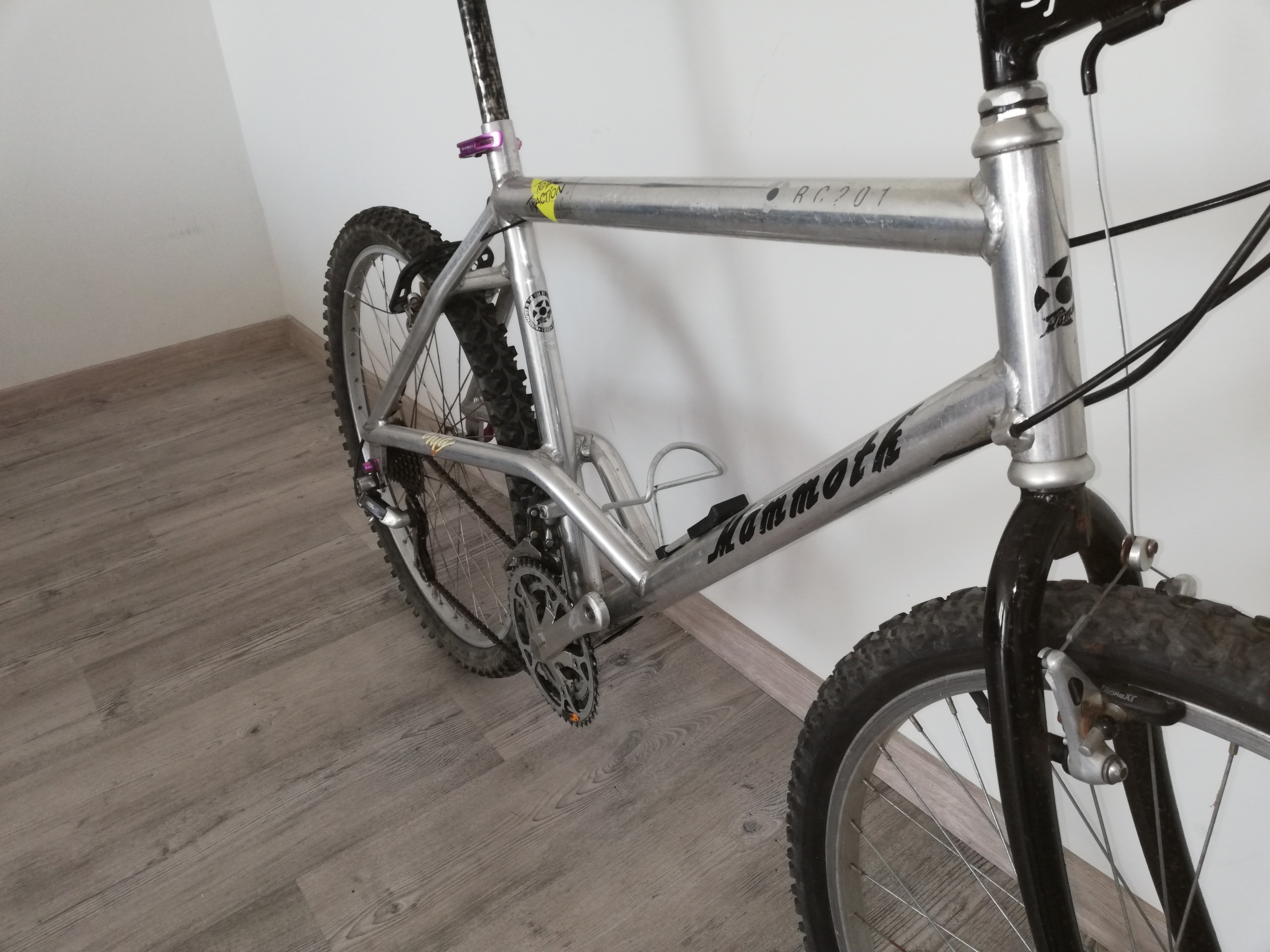

:) Zakupiłem. Za 300zl) Brudny jak wieprzek ,ale nie wygląda na mocno zużyty. Na manetkach folia ochronna jeszcze) hehe. Minusem jest nieoryginalne przednie koło na paście exage. Jest jednak szansa ze Ori koło się odnajdzie u kolesia. Jutro mam podjechać. Osprzęt ogólnie wszystko XT 730. Stery stronlight. Trochę go odrobię i w pole pójdzie;)

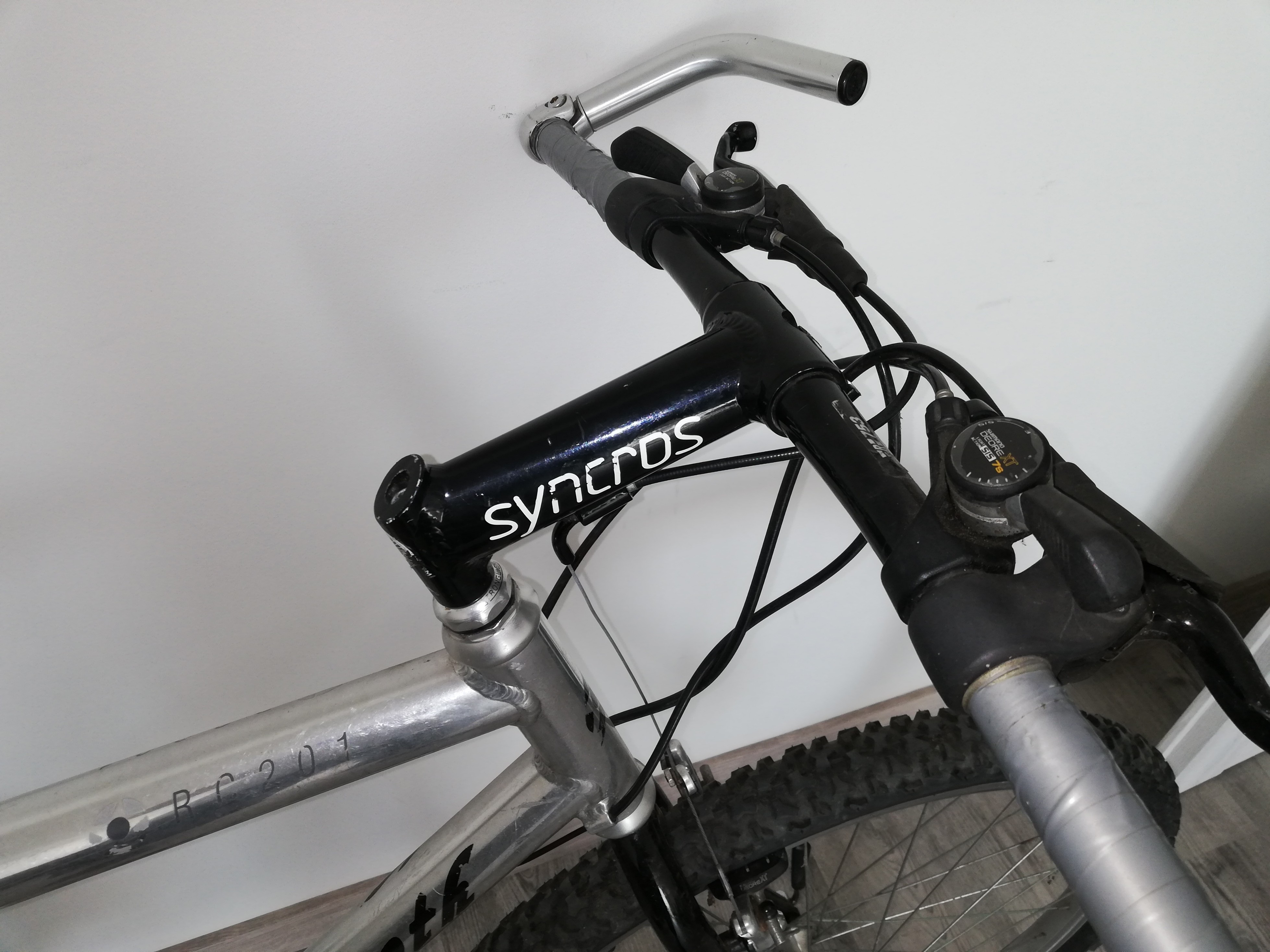

Mam prośbę :arrow: zrób proszę zdjęcia naklejek dokładne, bo tak jak pisałem wcześniej będę zlecał ich przygotowanie, a na moim egzemplarzu nie ma np. RC201.

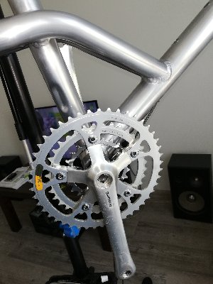

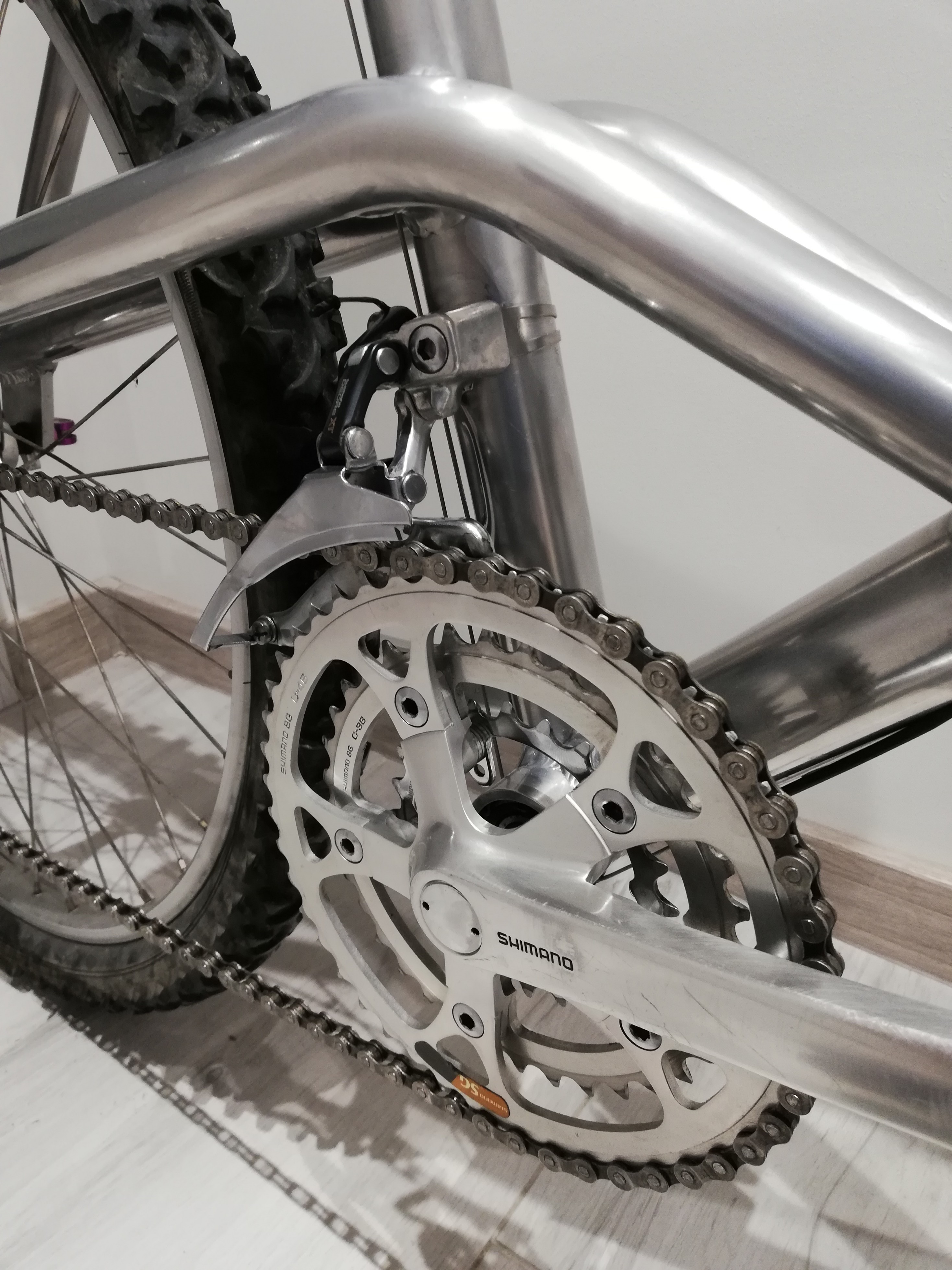

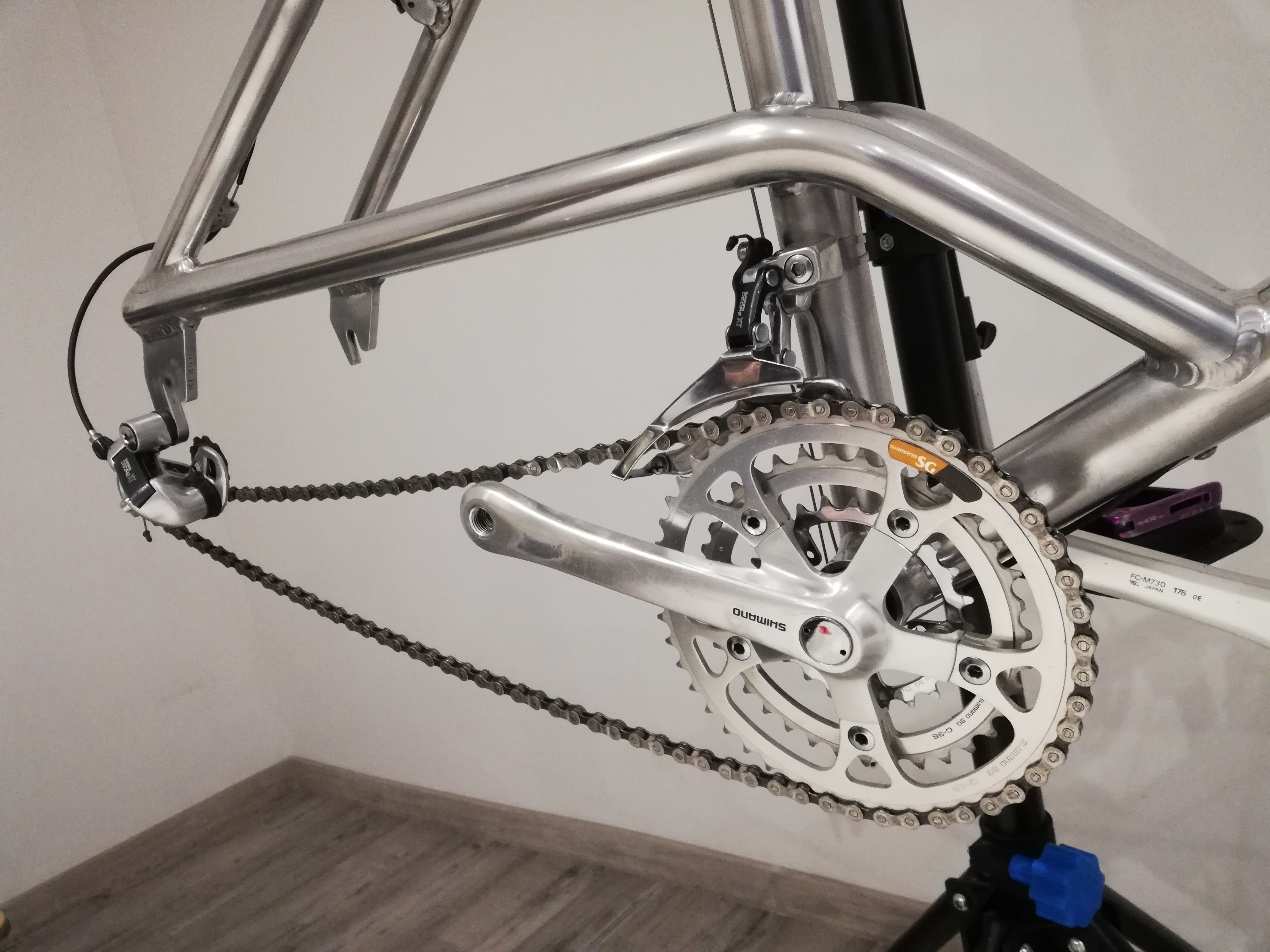

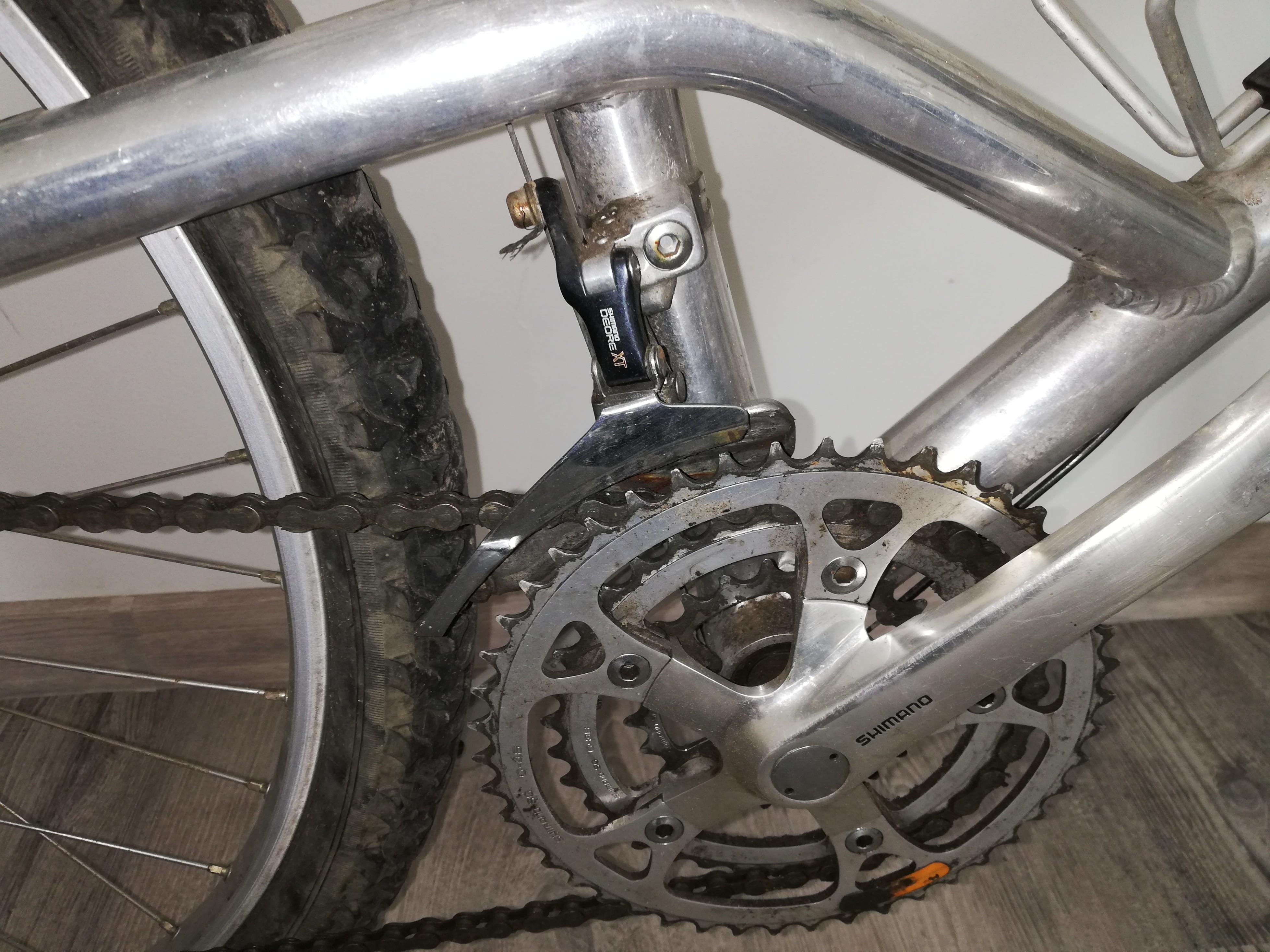

Dzięki Lukanio, Zastanawiam się czy pasta tempo zrobi swoje z rama) Zauważyłem ciekawy wkład suportu nie wkręcany tylko zabezpieczony z obu stron simmeringami. Tak na szybko sprawdziłem łańcuch to przymiar nie wchodzi na szczescie
ExquisiteCycles, Nie będę w takim razie wyciągał bo wiadomo o co chodzi i już mnie tak nie ciekawi) Dzięki.

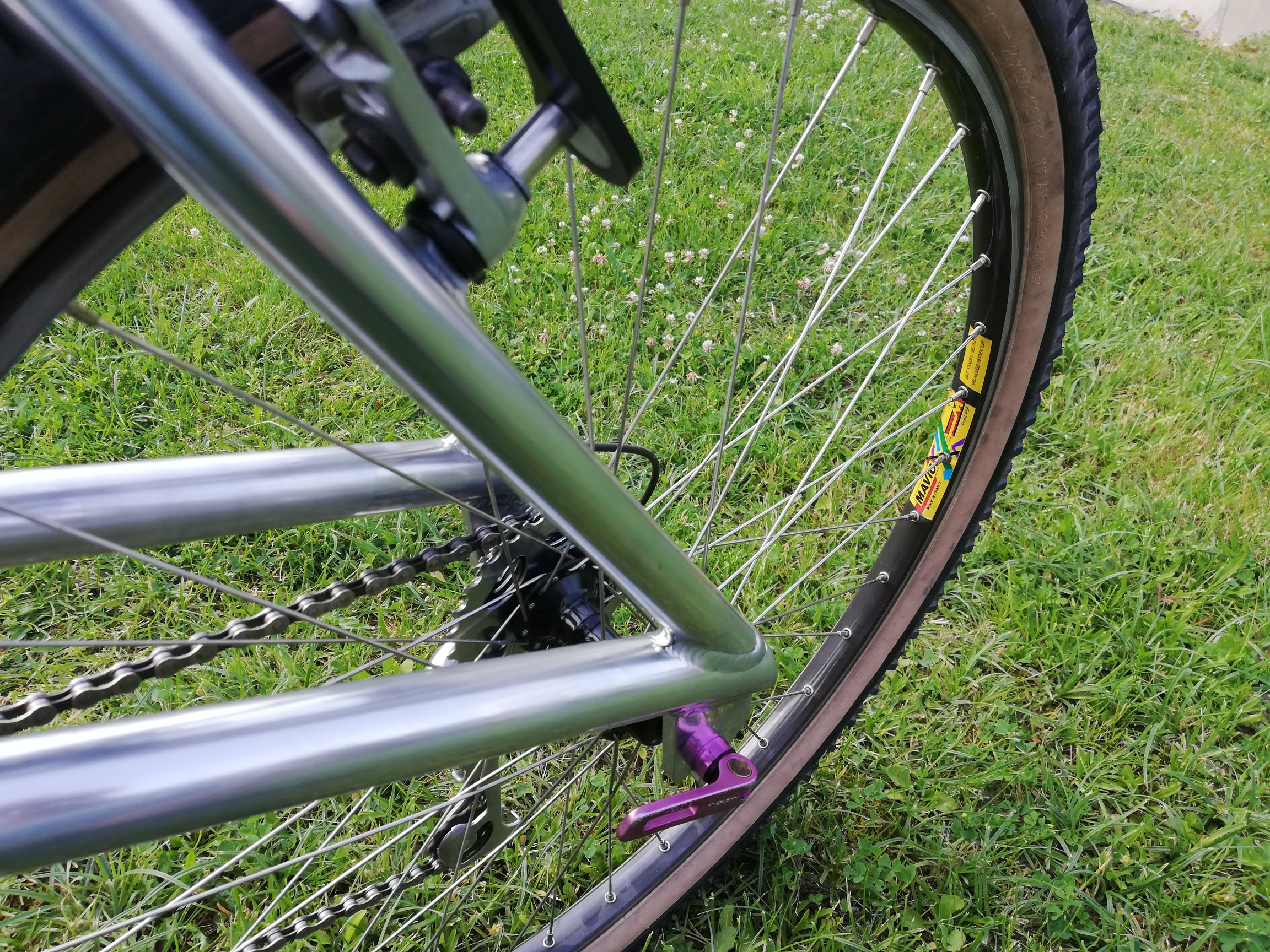

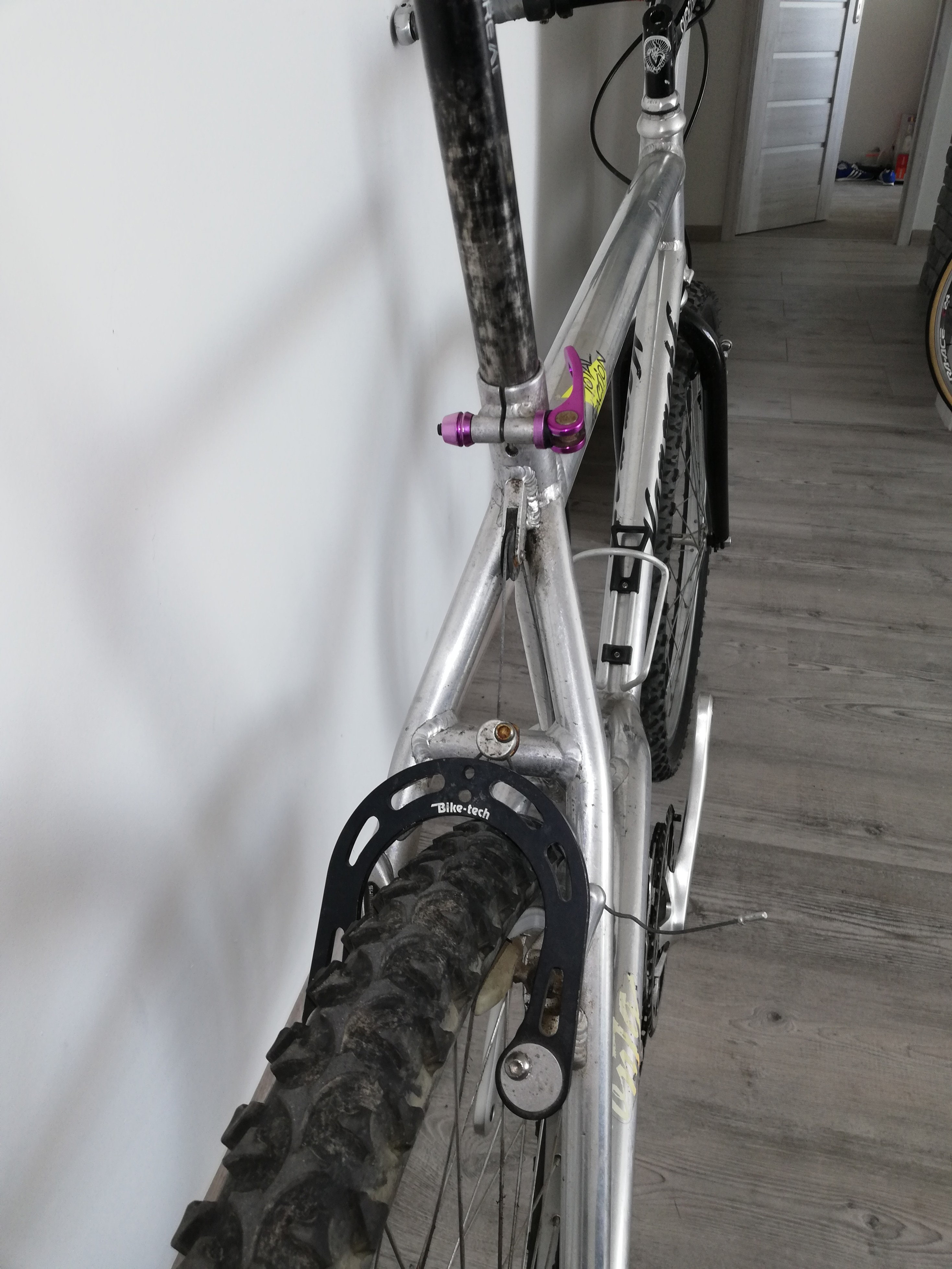

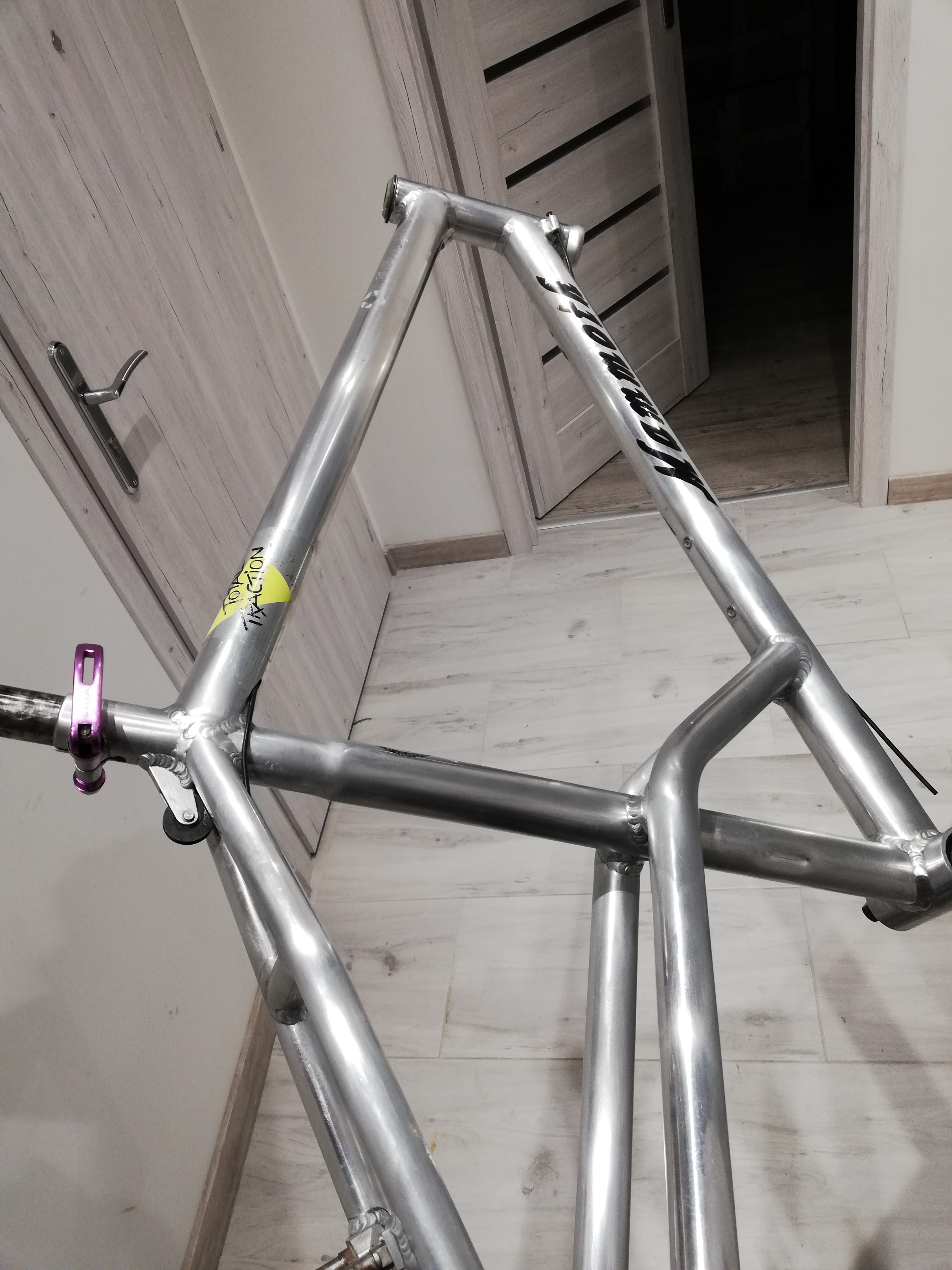

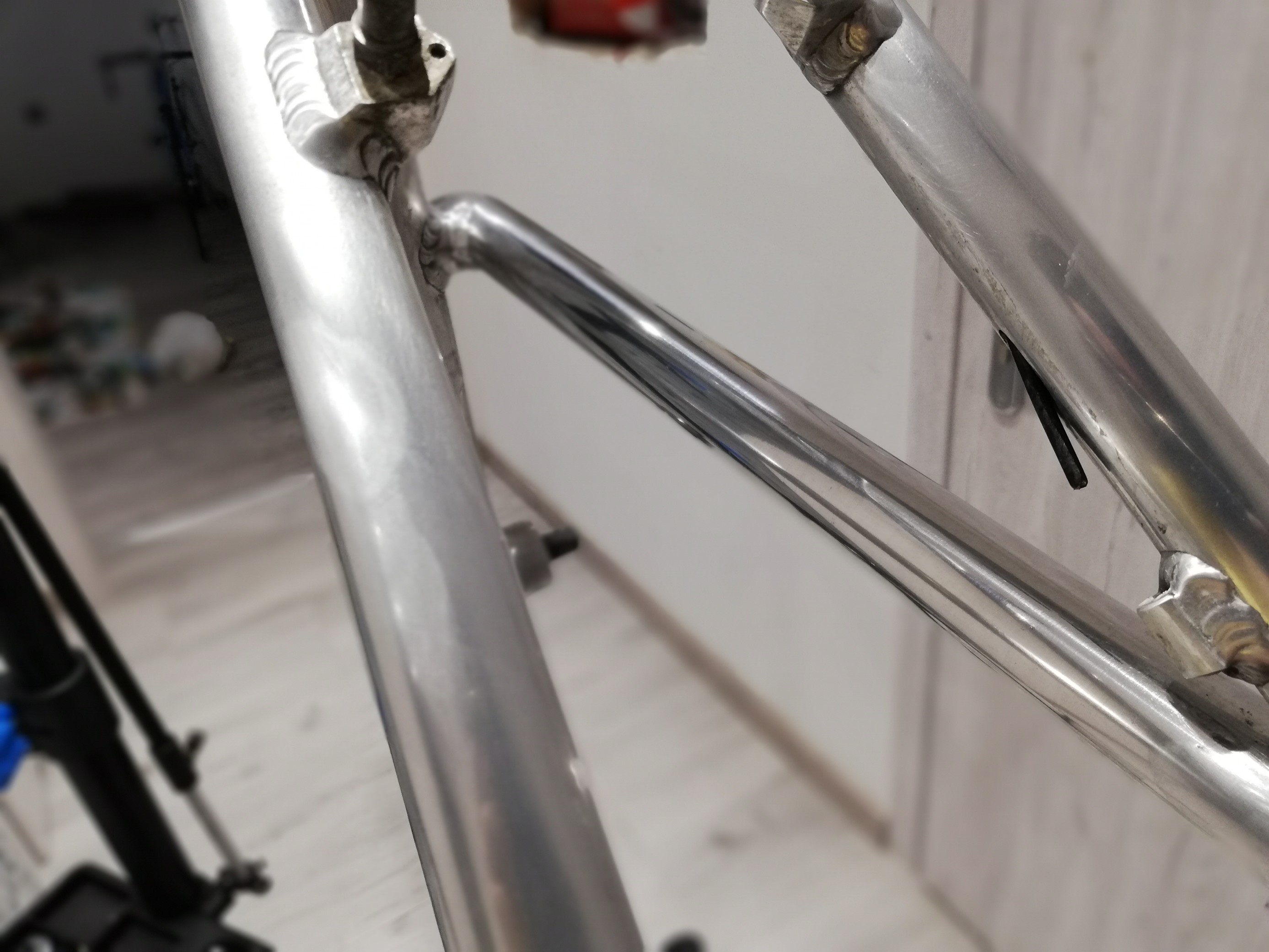

Fajna maszyna 8-) Cena też fajna, gratuluje zakupu. Żaden to złom, wygląda pancernie. Ja bym go tam rozebrał do ostatniej śrubki, ramę oczyścił i zmatowił a potem dał bezbarwny lakier do amelinium, na długiiii.... czas byłby spokój z utlenianiem itp. To nie są pęknięcia nad hakiem tylko jakieś rysy albo brud?

Zrobiłem. Wyśle Ci przez Facebooka

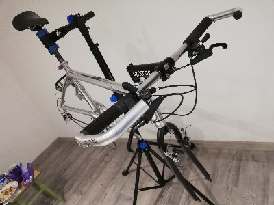

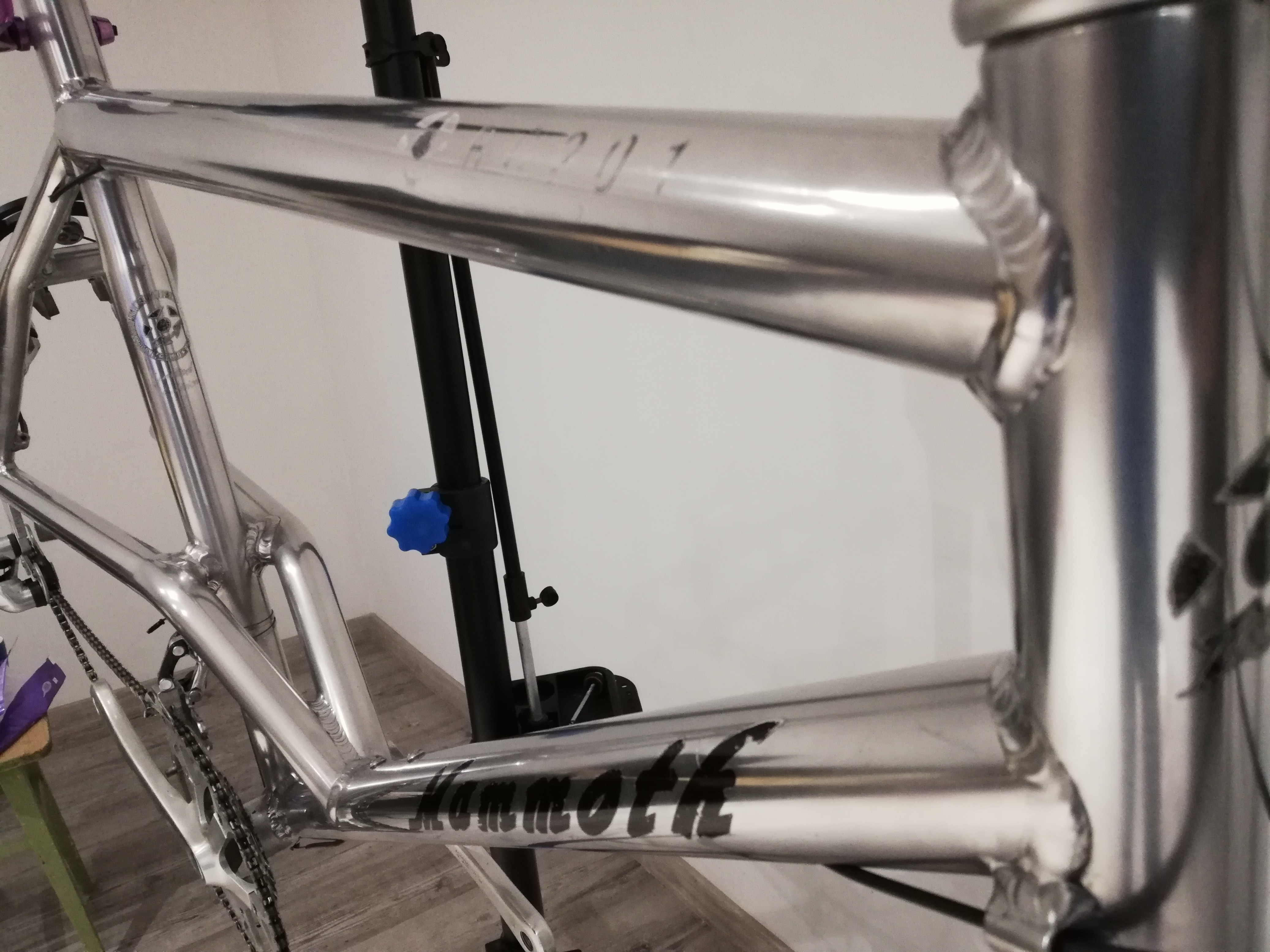

Koniec cyckania ramy. Wyszło dobrze moim zdaniem. Spolerowalem pasta tempo i nałożyłem wosk do karoserii formula1.
Dzięki szefie za dobre słowo. Praca idzie do przodu.

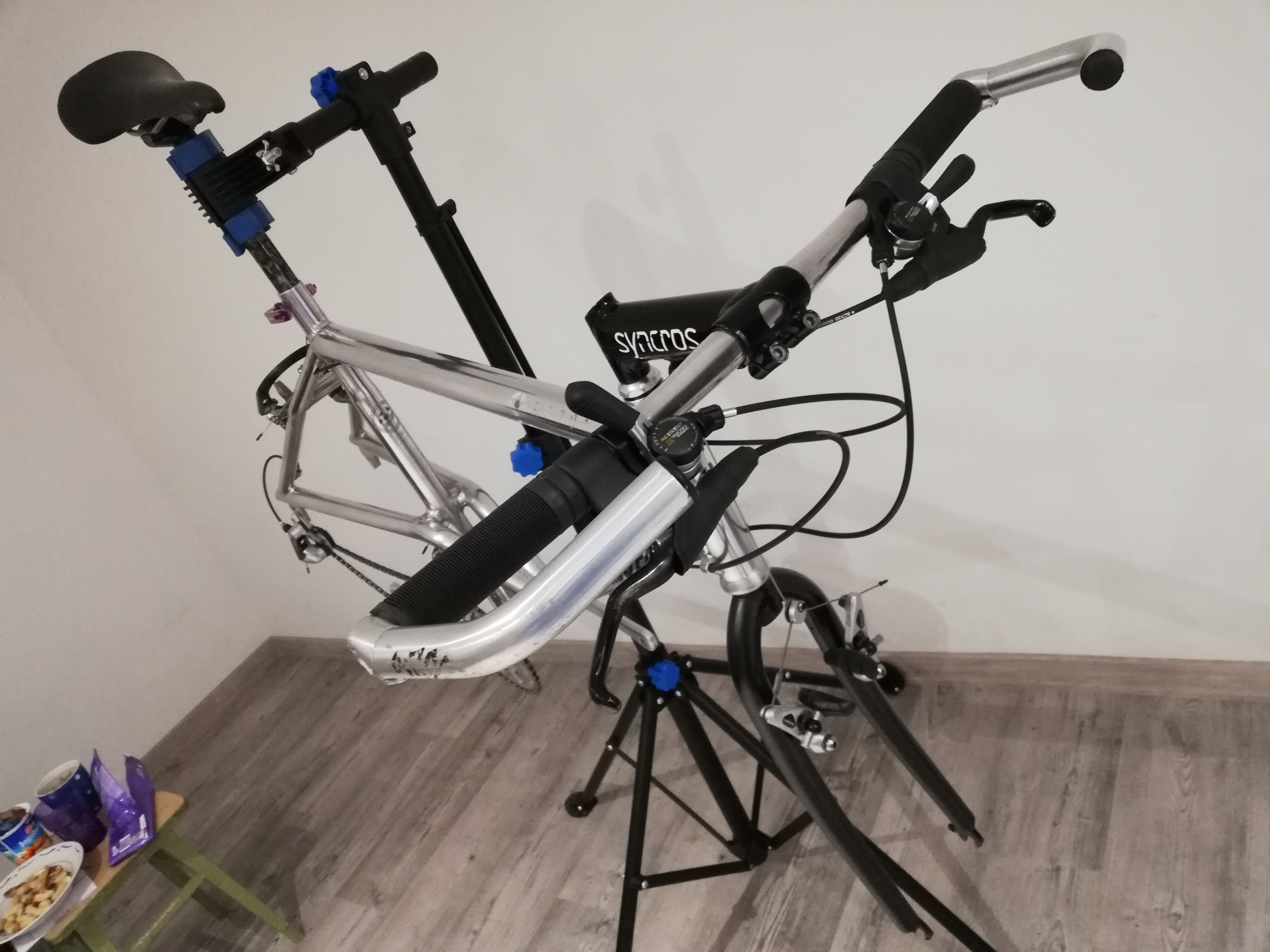

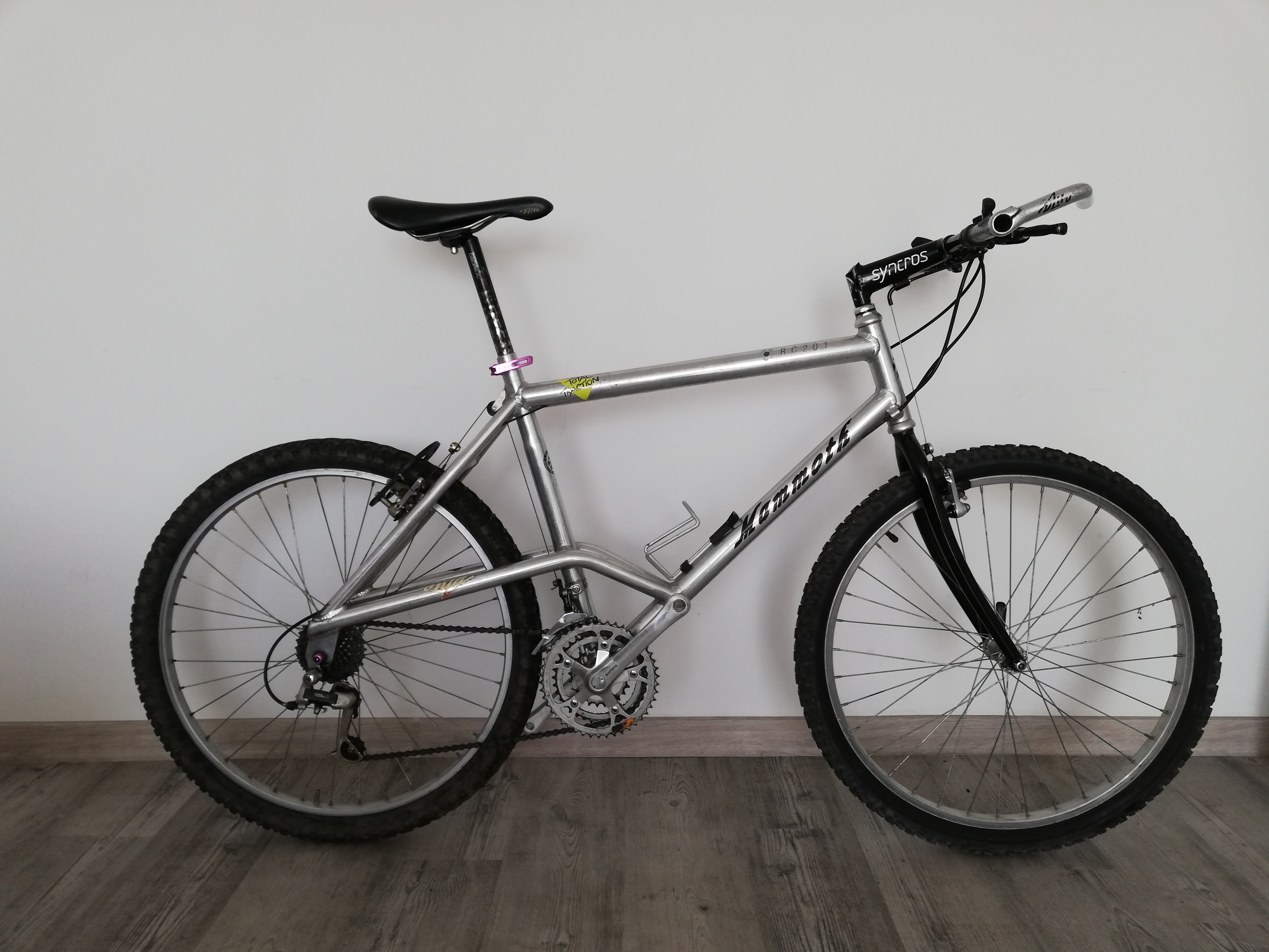

Ogarnąłem z grubsza wszystko oprócz kół. Założyłem nowe linki. Dalem temat w zakupach ,że szukam kół na XT 732;)
Ramę spolerowalem popierem na mokro i jakiegoś szału nie ma) Oryginalnie była chyba jeszcze lakierowana....

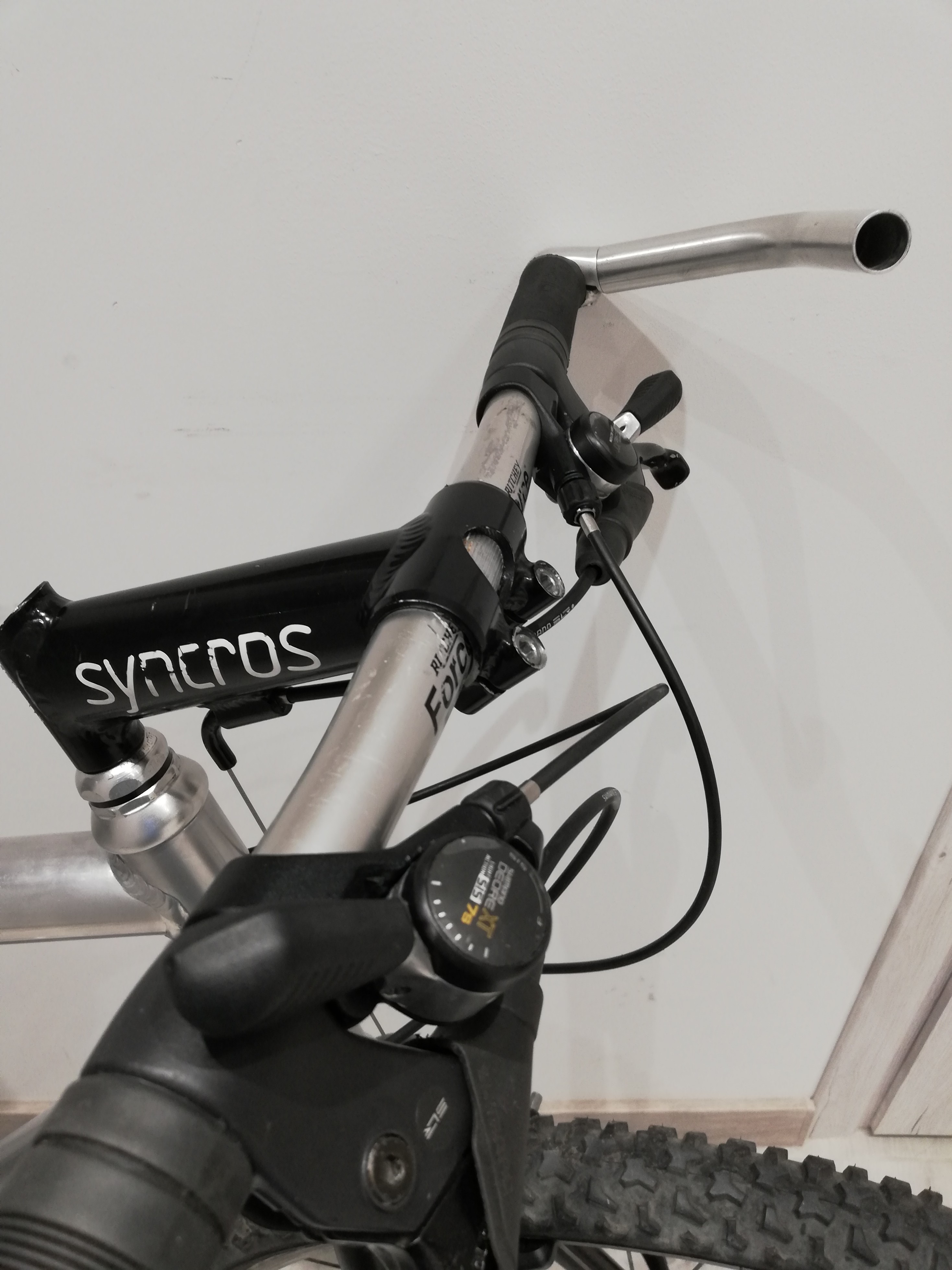

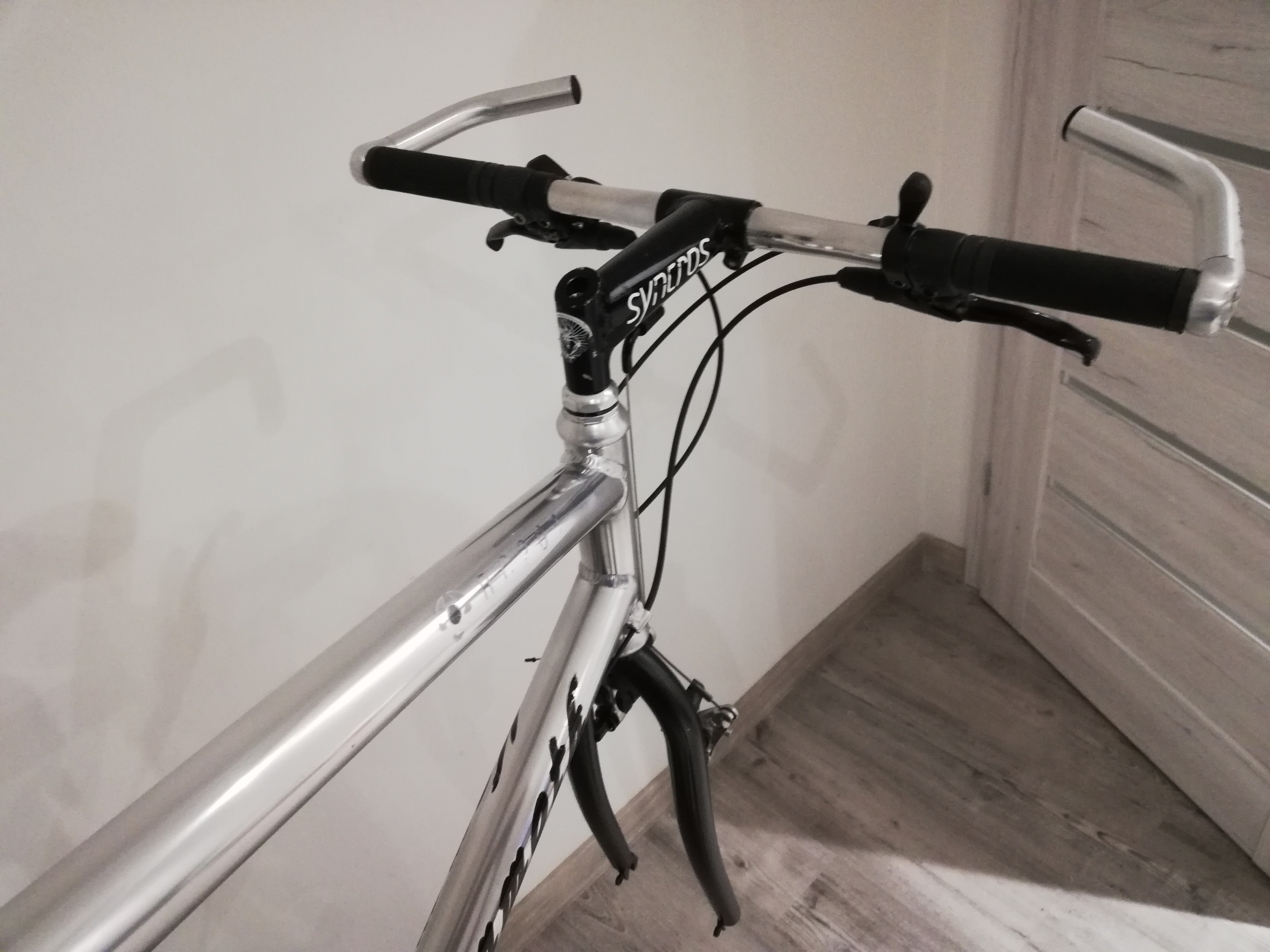

Co do mamuta nie pijącego wiader alkoholu ,czekam za kołami ,albo ogarnę co mam ,ale chciałbym przod tez na xt 730 i Mavic 231. Wymieniłem kiere na kalloya z 1993r. Dostała polerke jak rama. Jest dobrze. Rama nabrała głębszego połysku po spolerowaniu pasta przez kilka godzin i wycieraniem filcem...)

Ty spolerowałeś lakier z tej ramy ?
Jeśli tak to będziesz miał problem bo nawet kropla potu jak spadnie na gołe Alu to zostanie ślad :-x

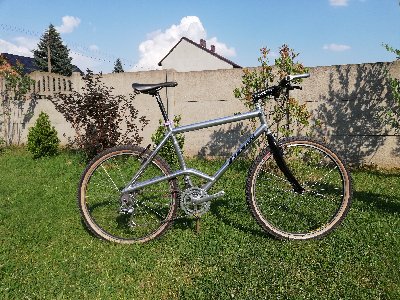

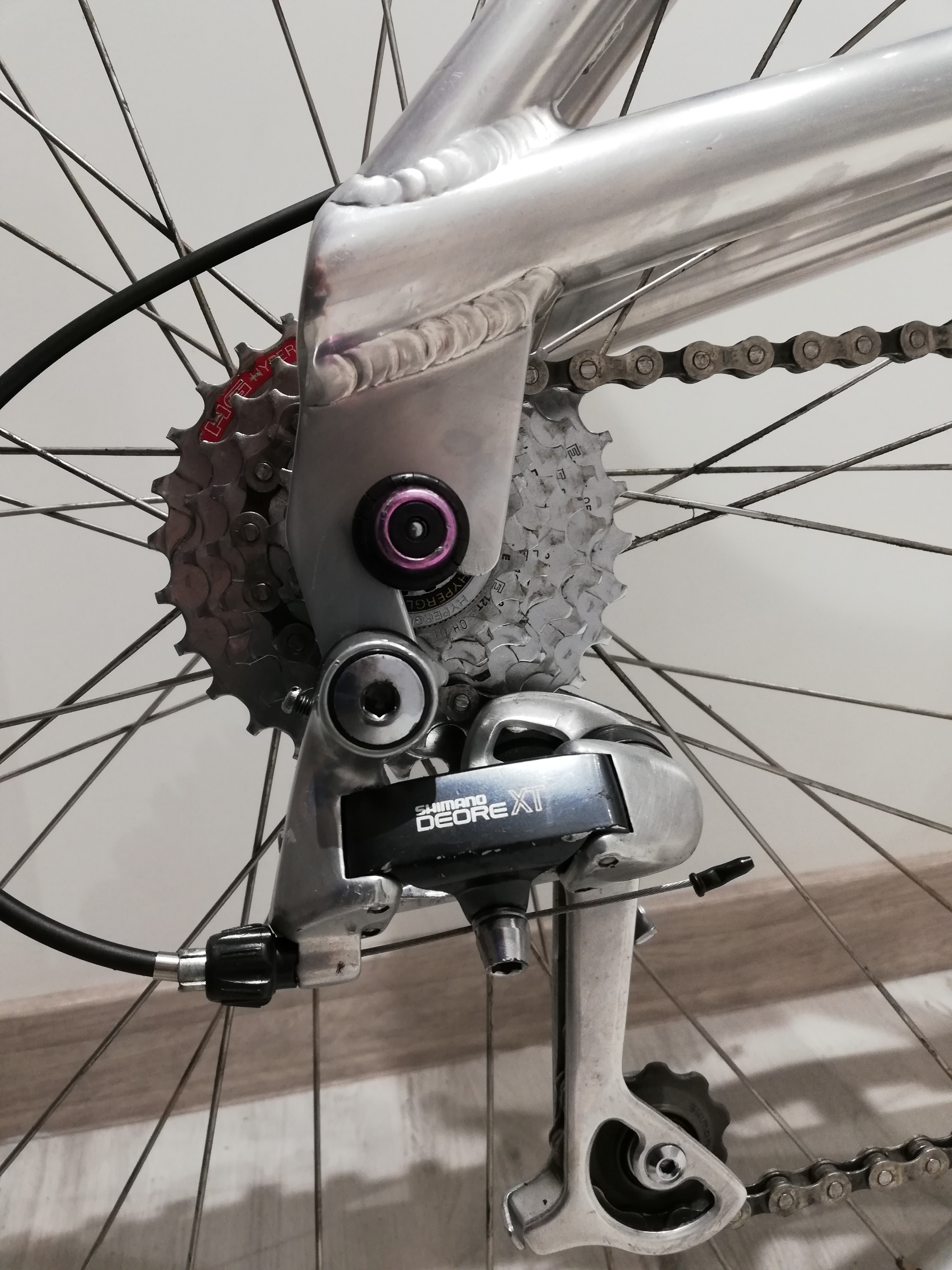

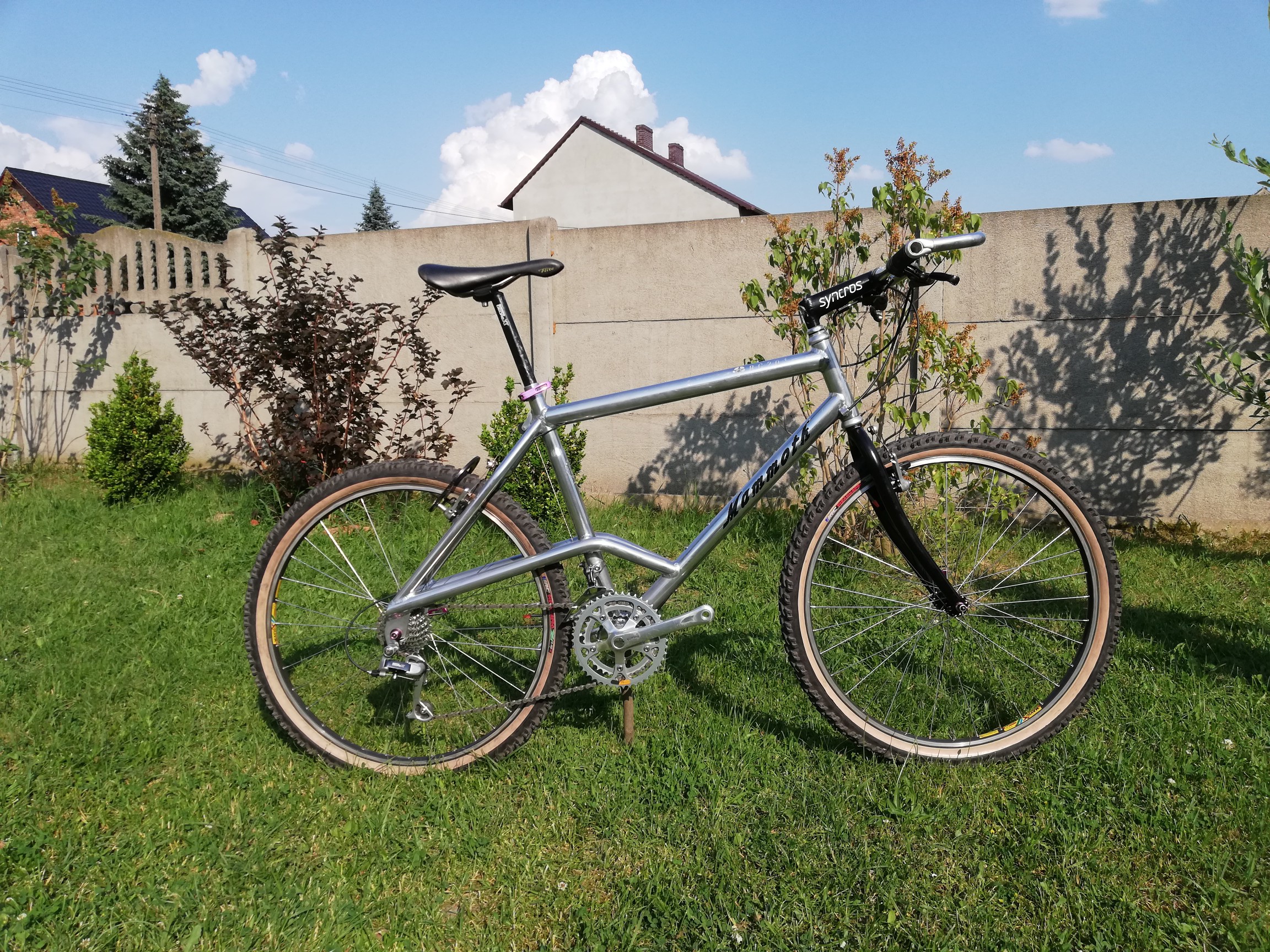

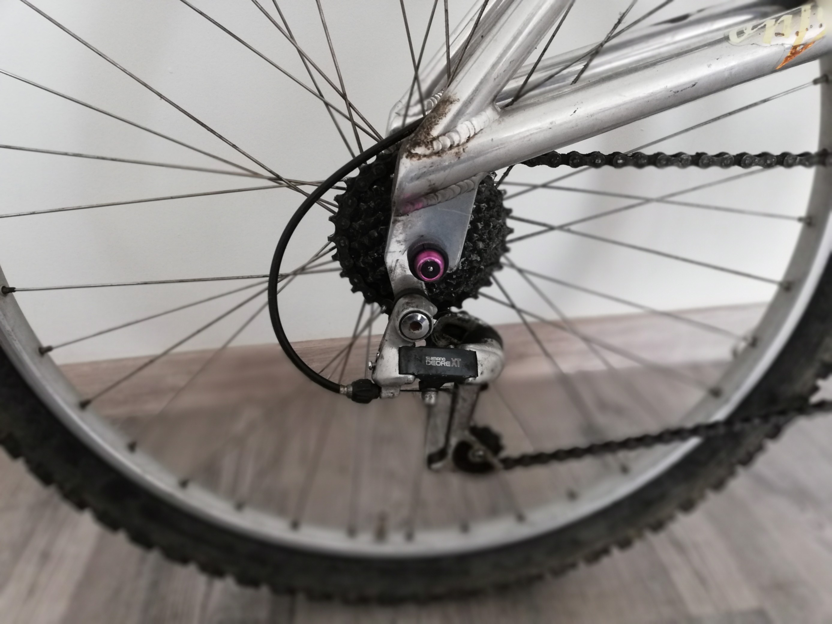

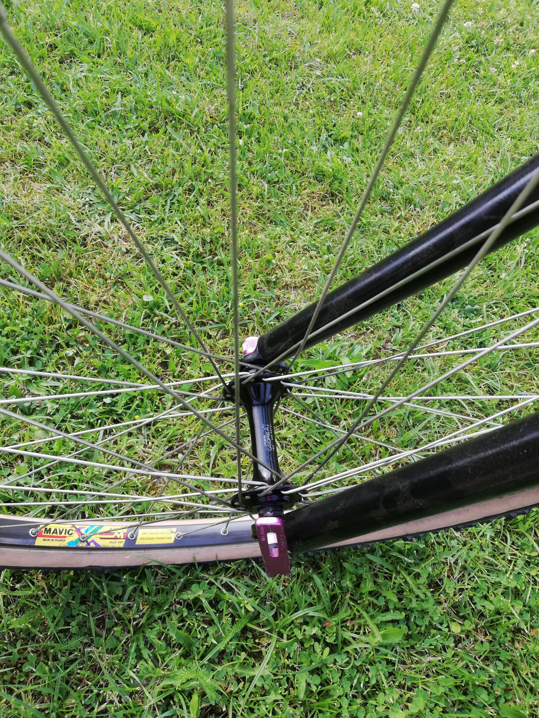

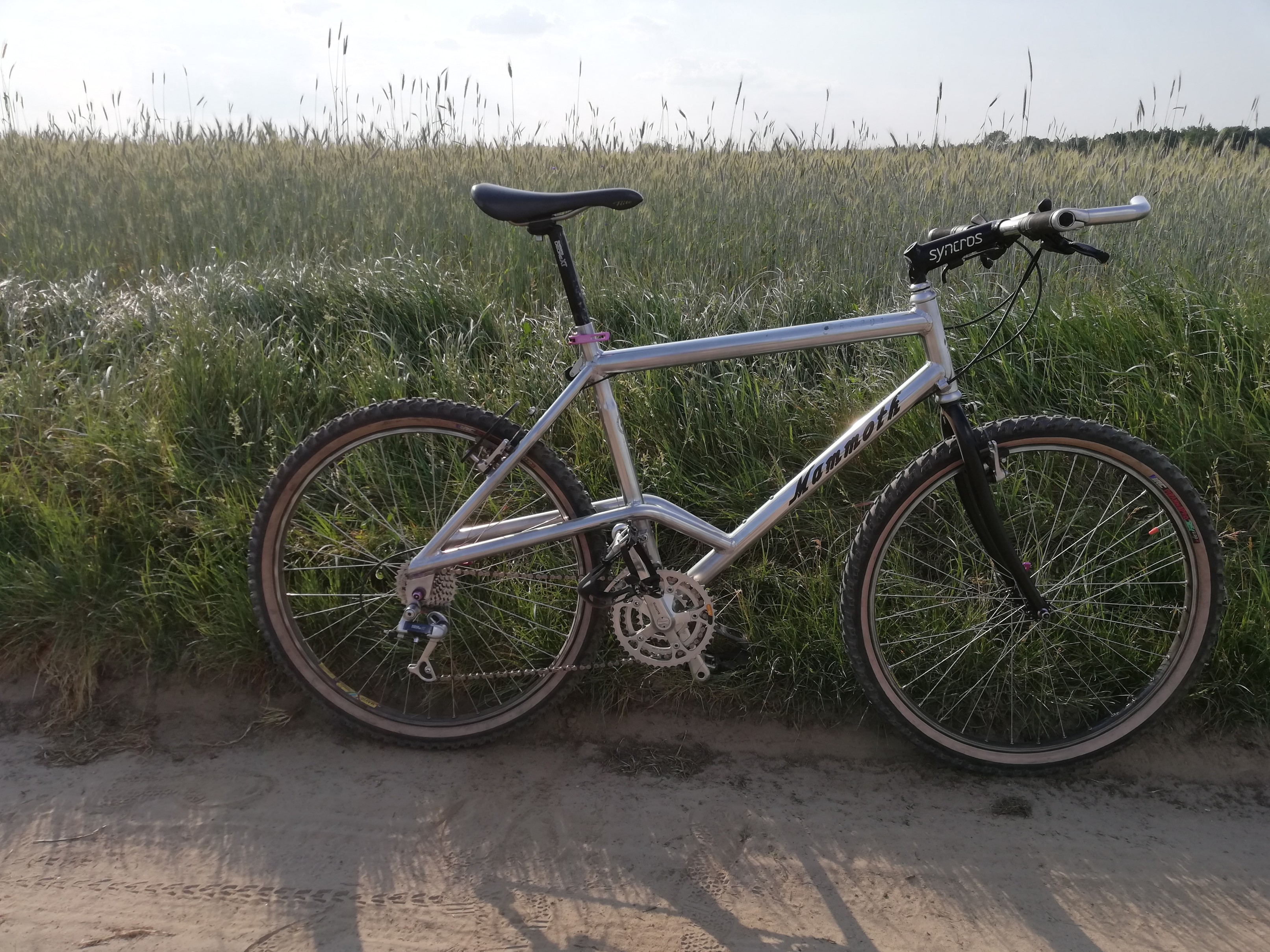

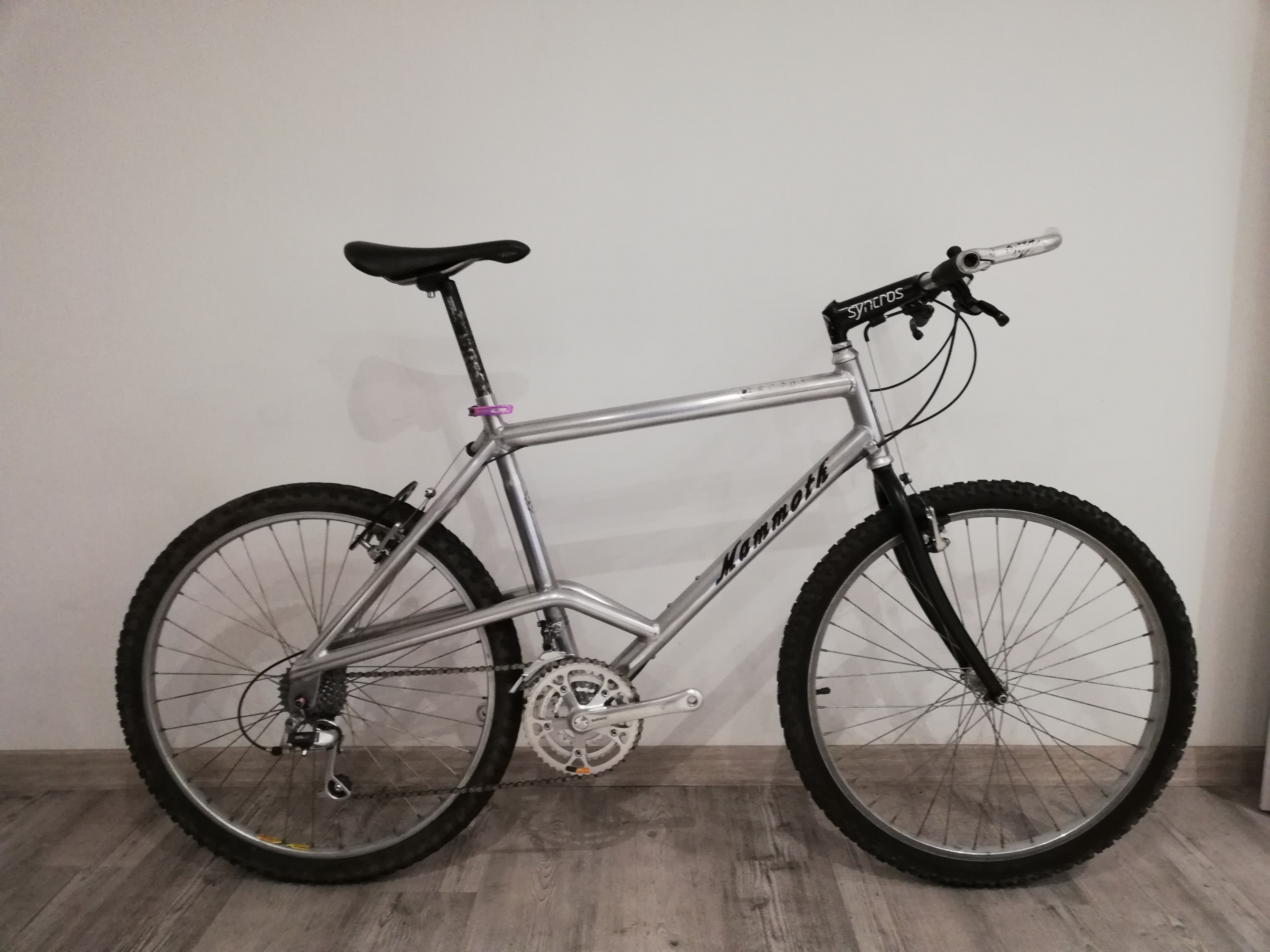

Rower ukończony. Dotarły koła od pewnego Yeti Ultimate;) Piasty Czarny XT i obręcze Mavic 231. Miałem problem zośka w tylnim kole bo była krótsza... Miałem na szczęście taka piastę na części. Pierwsza wycieczka też była. Wrażenia dobre ,fajny klimat na tym rowerze. Słabo skręca ale taki jego urok)
