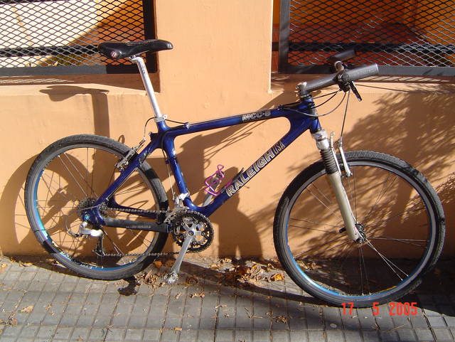

Raleigh MCC-8
zobaczyłem ciekawą ramę, ale pomyślałem jakiś gniot
przekopałem pół internetu i po dwóch tygodniach po nią wróciłem - jeszcze była
wyglądała nieciekawie, a waga samej ramy już wygląda lepiej 1569g
trochę pracy mnie więc czeka - rower docelowo dla córki
rama miała amor i kierownice ABT, ATB, korbę CPI, piasty Point, przerzutki SunRun i fajne stery YST ahead, ale skrecane "bezgwiazdkowe"
osprzęt sygnowany rokiem '95 i zapewne rama jest z 95/96
znalazłem takie wzmianki w necie
https://www.localbiketrader.com/bike-ad-20135
https://www.bttbike.com/nota/288/288976.shtml z takimi fotkami
z racji, że focker ma fajny amortyzator w kolorze pomarańczowym docelowo dostanie nowe malowanie
zbliżone do modelu MCC-9 i to lakierem kameleon zmieniającym odcień
