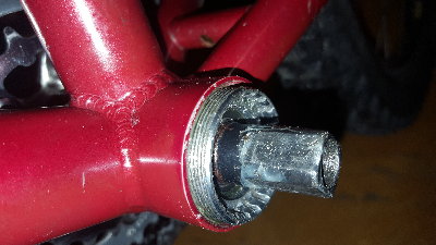

Witam. Zamontowałem dzisiaj w Diamond Back Response Sport wkład supportu jak w tytule. Pytanie ,czy to normalne że mogę go tylko tyle dokręcić?
Plik ściągnięto 8 raz(y) 1,49 MB

Albo masz coś z gwintem nie teges albo masz np. wkład do mufy 73 a samą mufę na 68 mm. Obstawiam to drugie raczej.

Bingo. Zapomnialem ze sa dwa typy mocowania... Mufe mam 68. Orientuje sie ktoś jaką długosc szukac do korby xt 737?

107 dla linii łańcucha 47.5
113 dla linii łańcucha 50.0
albo coś pomiędzy jak np. 110
