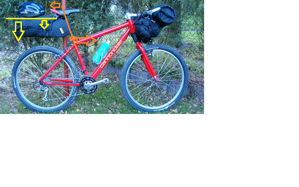

Lukanio napisał/a:
Całość waży mnie niż 6kg
jak zaczniesz rozpatrywać długość sakwy jako dźwignię z punktem podparcia pod siodłem to siła oddziaływania na sztycę będzie dużo większa
weź do ręki np. kij od szczotki i zawieś sakwę przy dłoni, a następnie stopniowo ją odsuwaj
w pewnym momencie okaże się, że nie jesteś w stanie utrzymać 6kg na 50cm kiju (siła działającą poprzez ramię - dźwignię)
na tej zasadzie - podczas jazdy i pożądnym tąpnięciu 6kg sakwa może chwilowo na sztycę zadziałać masą np. ??? 60, 100, 150.... kg ???

Słuchajcie jeżeli faktycznie by pękało pod tym od torby to by się to działo i inni by to pokazywali. Sporo moich znajomych jezdzi na takich torbach podsiodłowych i nic się nie dzieje, a niektórzy warzą ode mnie wiele więcej. Są zwolennicy bagażnika i bikepackingu.
A na ramie od Cannondale'a właśnie wygodnie się jezdzi bo jest bardzo sztywna i nie odczułem żadnej różnicy między stalą a aluminium.

nie w sensie, że pęknie , ale że sztyca dostanie w D... im więcej i dalej od siodła tym mocniej

testowaliśmy parę rozwiązań przed kumpla gruzińskimi górami - najstabilniejszy był pakunek zbliżony do przedstawionego na foto, ale nie podwieszony pod siodło a przytroczony na lekki bagażnik alu

Nie widzę też problemu, żeby bagażnik domontować ;) Akurat mniejsze przeciążenia oddziaływały by na wspornik tak jak Cezary za ilustrował ;-) Lecz uwierzcie mi że ten zestaw jest bardzo stabilny i nie przeszkadza w prowadzeniu w terenie a co najlepsze jest lekki.

jak już musisz jeździć z torbami, to pakuj najcięższe przedmioty przy sztycy, lekkie na końcu.
I tak mam obawy czy rama nie pęknie. Widuje się raz poraz pęknięcia ram przy sztycy w rowerach z bagażnikem na sztycy.
Rozważ o ile Ci to nie przeszkadza, jakiś wspornik mocowany przy hakach kół.
Otwory w ramie są. Wystarczy rurka alu fi 8mm, trochę pokombinować, i będzie ok

Mam bagażnik, powiem że przekonaliście mnie co do powrotu do niego :-P lecz sakwa raczej zostanie i będzie po prostu przymocowana do górnej części bagażnika i za sztycę i wtedy nie ma szans by coś pękło ponieważ będzie cały ciężar na bagażnik oparty.

Takie rozwiązanie jakie stosuje Lukanio jest bardzo wygodne na kilkudniowe wypady organizowane na szybko, sam tak jeżdżę z tym, że na stalowej ramie.
Na dłuższe wyprawy bez ciśnienia sakwy są dużo wygodniejszym i praktyczniejszym rozwiązaniem ale akurat te torby na sztyce zostały stworzone z trochę innym przeznaczeniem - miały umożliwić przewożenie bagażu na rowerach nieprzystosowanych do tradycyjnych bagażników i sakw.
W ten sposób można zamienić przecinaka MTB w rower do podróżowania i rywalizować w wyścigach ultra jak Tour Divide czy Transcontinental.
