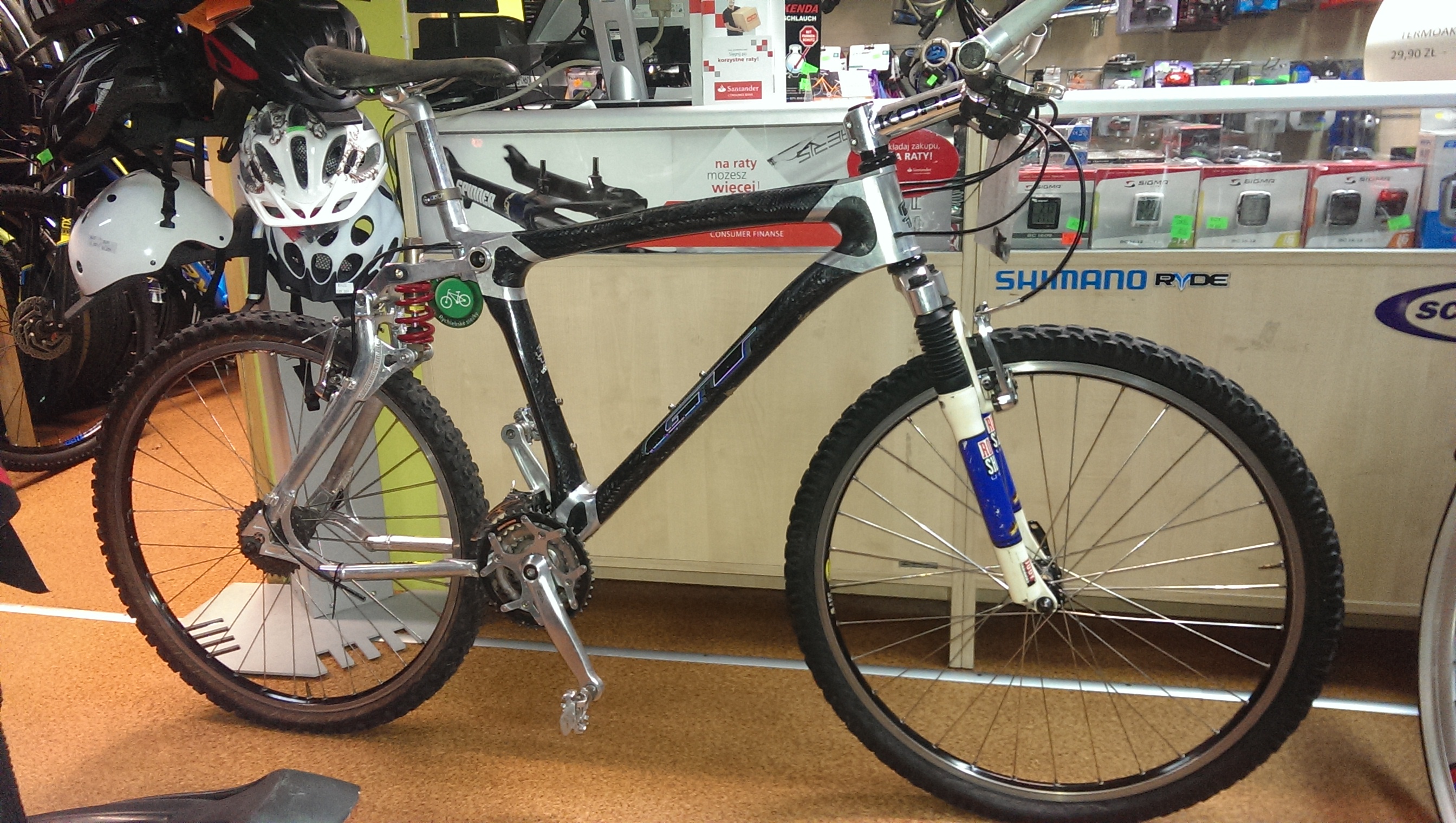

Rower udało mi się kupić jakieś 5lat temu, zdjęcia pochodzą z 2015 roku i przedstawiają go chwilę przed rozbiórką. Jak zwykle plany się pokrzyżowały, i projekt poszedł do szafy.
Teraz, właśnie minie 20lat od „zakochania”, powiedziałem sobie, muszę go skończyć.
Więc zaczynamy!

Fajny rower z tego będzie. Wygląda zdecydowanie na 97, tylko jaki STS?

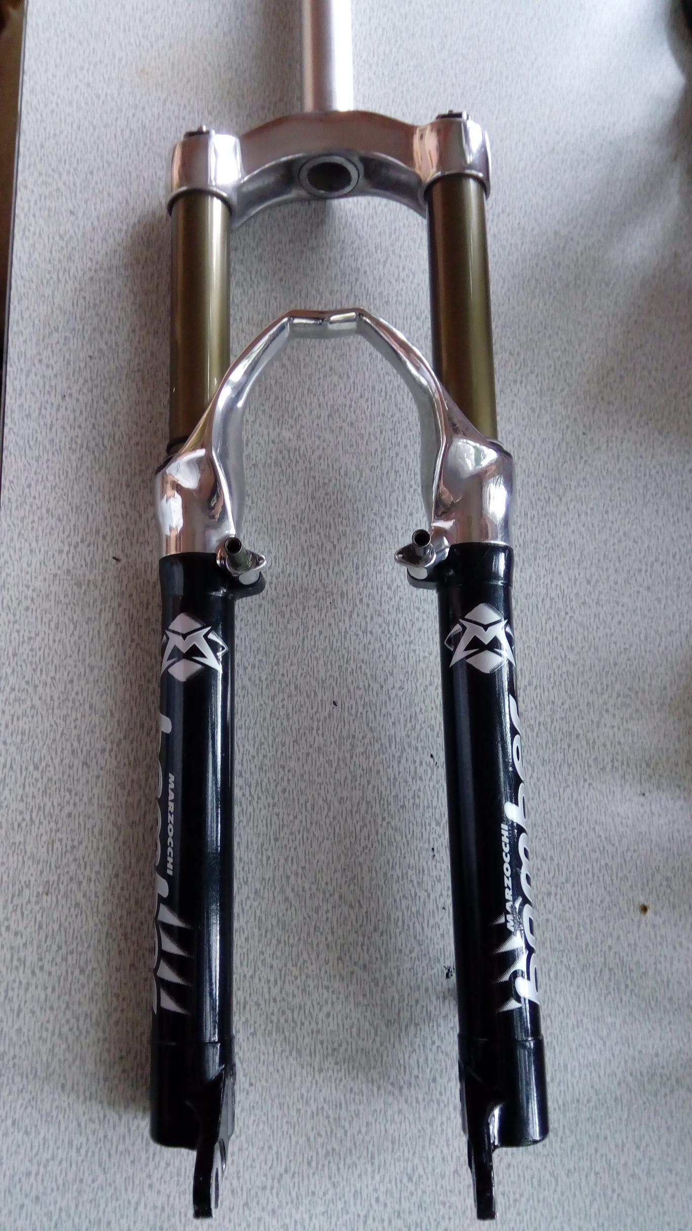

Marcochy mam Z2 (97r), Z3, ale widzę tam R.S. Judy, ew. ten White jest bardzo "pasujący optycznie", ale sumienie by mnie gryzło. To nie to co chcę:) Ale dzięki za propozycje
Judy SL poszedł do malowania, ostatecznie będzie wybór między SL a FSX
FSX będzie miał podkowę z SL ale spolerowaną, (oryginalną szkoda przerabiać, będa zamontowane Vki, a ta jest pod canti). Wszelkie aluminiowe alementy w FSX również będą w polerce

focker pisze:Wszystko fajnie wizualnie, ale ten FSX się gnie jak makaron. Bardzo kiepsko się na tym jeździ. No chyba, że to bardziej do oglądania niż jeżdżenia.
Niespodziewam się po tych goleniach dobrego prowadzenia, ale rower nie będzie jeźdzony, a jeśli już to tylko raz poraz dla radochy. Na codzień mam współczesne maszyny do latania, a ten, to jest niespełnione marzenie. Co nie zmienia faktu, że będzie dopieszczony i w 100% sprawny.
Ostatecznie co do goleni górnych jeszcze nie zdecydowałem. Jestem na etapie malowania dolnych od Judy SL, a w FSX walczę z lakierem bezbarwnym położonym na aluminium. Twarda zaraza, ale powoli poddaje się chemii :)
Natomiast mam problem z podkową do FSX. JaK pisałem, chcę zamontować od Judego, ale niestety jest z magnezu jak standardowe golenie. Po wyszlifowaniu do gołego,wygląda jak alu, ale bardzo szybko zachodzą nalotem. Po kontakcie z woda, są od razu czarne. Spróbuje wypolerować mechanicznie, szybkie odłuszczenie i od razu malowanie bezbarwnym.

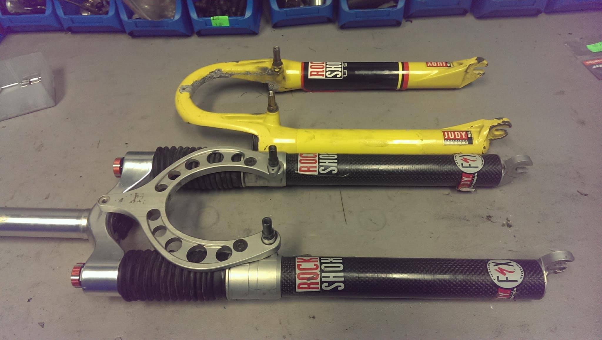

Zółty pomalowany, naklejki zamówione, teraz ślizgi, i jeszcze muszę dorobić narzędzia do ich nabicia,bo tego rozmiaru nie mam.

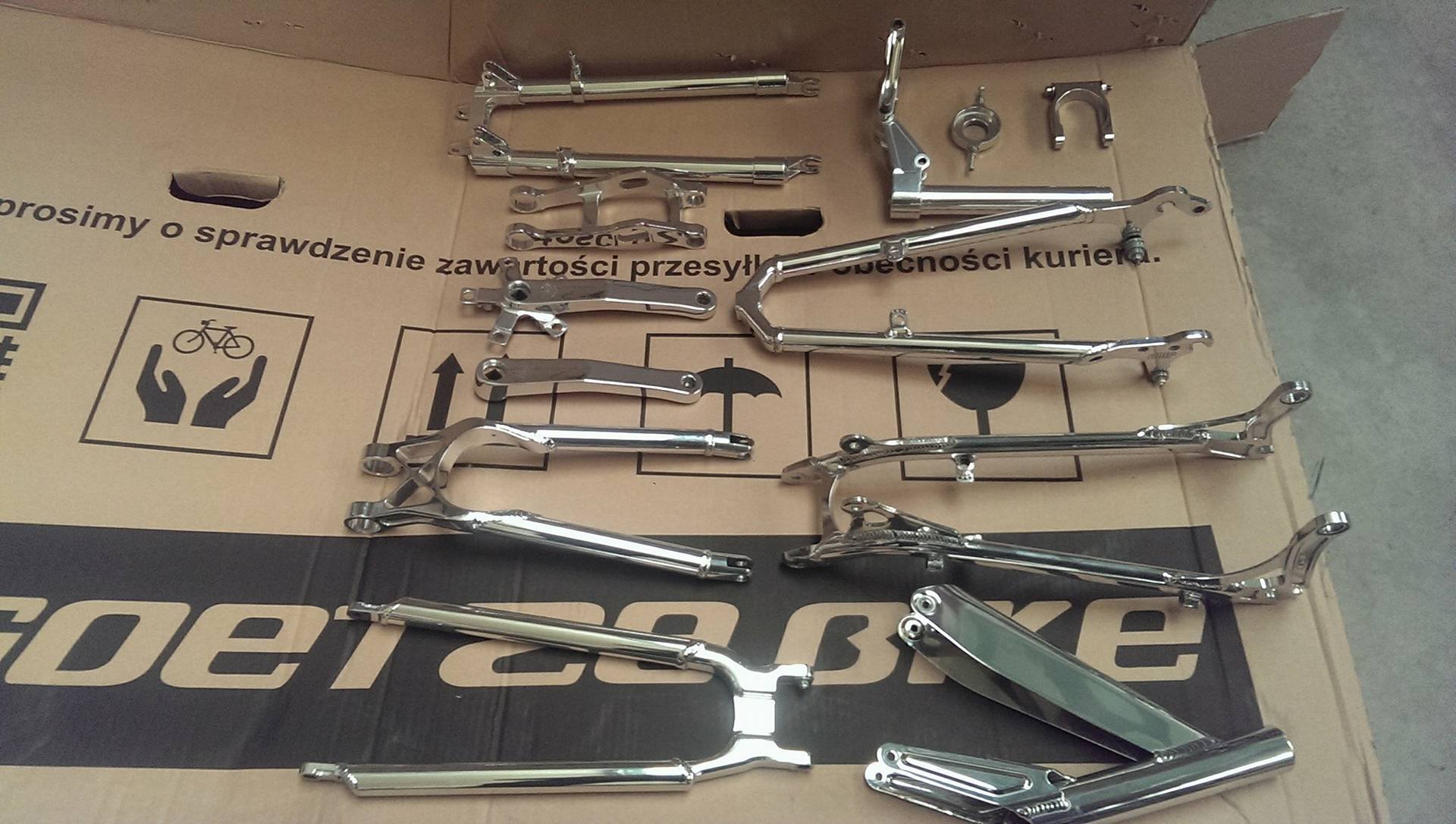

Wahacz ramy pojechał do polerki wibracyjnej, ciekaw jestem jak wyjdzie. Przód będę robił sam ręcznie/maszynowo, bo się nie zmieści w bębnie.
Nowe tuleje ślizgowe już w drodze, i czekam jeszcze za naklejkami na ramę udało się wyrwać oryginalny set STS-1, polowałem na nie kilka lat już nawet kupiłem kiedyś zwykły set STS, bo nadzieje straciłem
ps. focker, ślizgi z młodszych JUDY/SID te o różnej wysokości podejdą do tych starych goleni? Wszystkie tuleje mam ok 10mm, a nowsze mają 20/10mm
focker pisze:Wszystkie ślizgi podejdą - wyjątkiem jest Judy FSX, która ma zupełnie inną grubość tulei.
dzięki za info, całe szczęście z FSX nie wybijałem, narobił bym sobie kłopotu. Te zamontowane wydają się całkiem ładne, nieruszam ich jak tak.

Odebrałem z polerki w bębnie wahacz+ elementy przyległe. Efekt jest ogień. Ciężko mi jest na przednim trójkącie "wyciągnąć" taki efekt nawet mechanicznie.

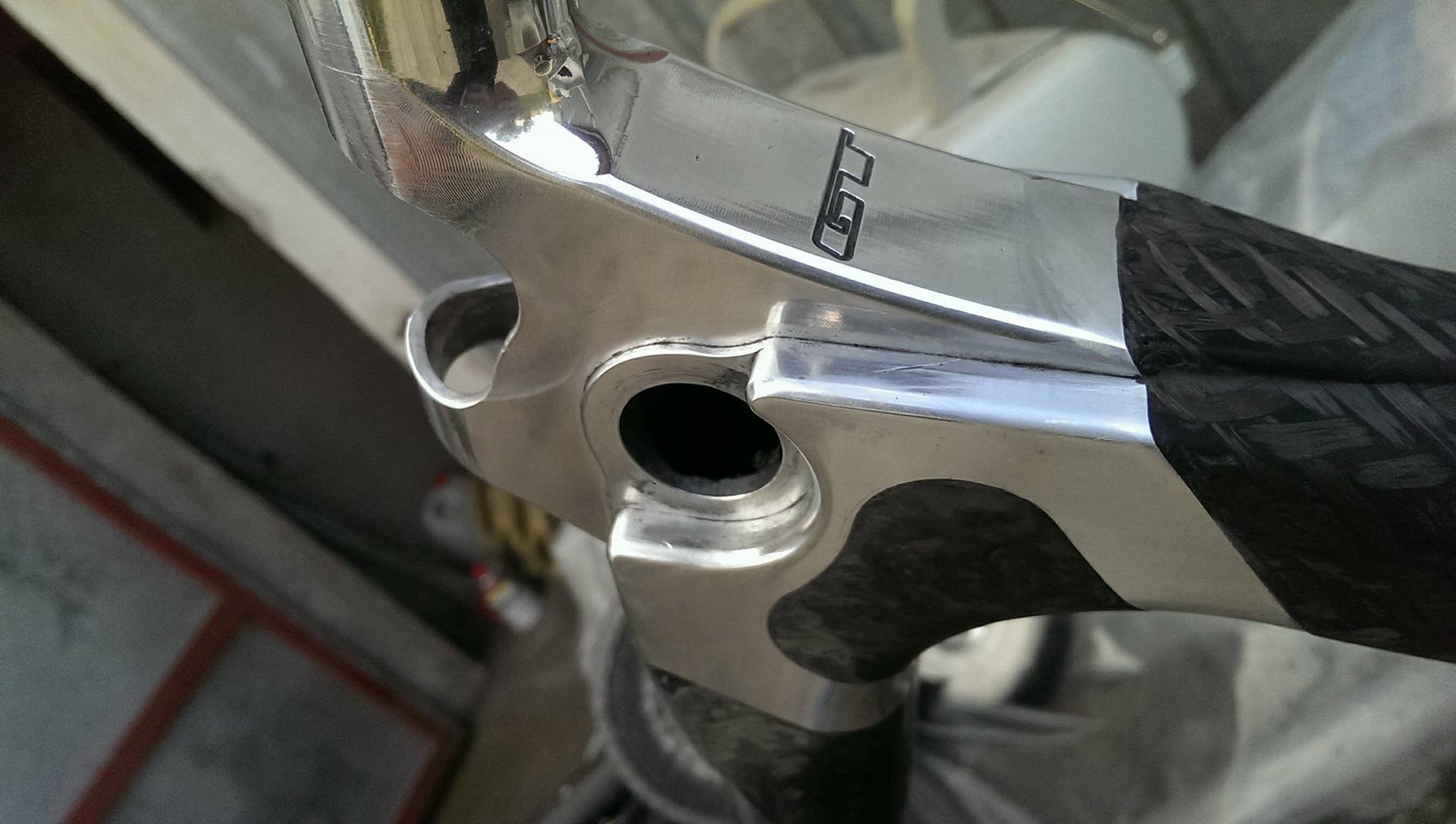

Na przednim trójkącie zrobiłem poprawki fabryki. Jak wiadamo, te ramy były robione jako rękaw z carbonu + łaczniki alu. Rama po wyprodukowaniu nie była lakierowana itp, wszelkie niedoskonałości powstałe w procesie łączenia carbonu z alu poprostu zostały. Wynikało, to z cięcia kosztów produkcji i faktycznie dużym kłopocie- wyrównanie tego typowa ręczna robota.
Po dobrej polerce elementów z alu, resztę pomalowałem lakierem bezbarwnym, i teraz ponowne spolerowonie lakieru tak aby kolejna warstwa była gładka. Nawet już nie licze ile godzin spędziłem nad samym przednim trójkątem. Ale dziś już z efektu jestem zadowolony. Jutro ponowna polerka alu, i potem lakierowanie. Oczywiście, po uprzednim oklejeniu alu, bo jak wiadomo, klar na alu nie będzie trzymał.
Poniżej foto ramy przed lakierem, i zbliżenie do łacznika podsiodlowego. Fabrycznie carbon, był miejscami na równo z alu, a gdzieniegdzie nawet 1mm ponad. Trochę to lipnie wyglądało.
Bardzo ładna polerka. Trzymam kciuki za ten projekt :-) Mam tylko nadzieję, że włókno szlifowałeś przy profesjonalnym odciągu powietrza. Nanorurki w nim zawarte są tak samo szkodliwe jak azbest - rakotwórcze. Tak naprawdę niebezpieczne jest już "głupie" docinanie sztycy z karbonu, a praktycznie się o tym nie mówi.
Punkxtr pisze:Bardzo ładna polerka. Trzymam kciuki za ten projekt :-) Mam tylko nadzieję, że włókno szlifowałeś przy profesjonalnym odciągu powietrza. Nanorurki w nim zawarte są tak samo szkodliwe jak azbest - rakotwórcze. Tak naprawdę niebezpieczne jest już "głupie" docinanie sztycy z karbonu, a praktycznie się o tym nie mówi.
Bardzo słuszna uwaga. Szlifowałem na mokro, i na dworze. Carbon, lakiery i inne tego typu cuda to zwykłe świństwo. Maska 3M to podstawa, nauczyłem się kiedyś gdy malowałem lakierem podłogę w pokoju. Żle to wspominam.
