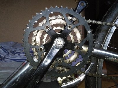

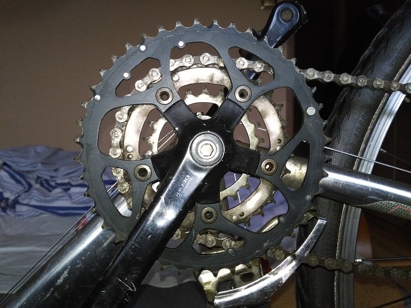

Wysłany: 2017-09-23, 13:03   Jaki łańcuch do napędu Schimano deore LX z 1994r 3X8
Jak w temacie-zębatki w stanie lekko dobrym najgorsza środkowa(zdecydowanie kupię) w korbie FC-M563- 42-32-22-foto tył 11-28 w dobrym stanie .

Szanowni Panowie-wszystko rozumiem-wróć- tzn. nie rozumiem -żadnej naklejki nie zauważyłem -ale w dalszym ciągu nie wiem jaki współczesny łańcuch kupić do tych zębatek :-/ ?
