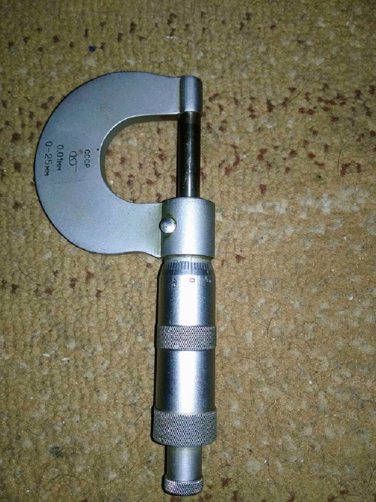

I perełka na torcie!
Tym mierzyłem(foto) nasze rowery retro przy wieku jego to oseski :mrgreen: A jeszcze gdzie zdiełano :-P
Chociaż w tamtych czasach Zeiss robił optykę np. dla aparatów Kijewa i optykę wojskową a Polacy całą precyzyjną mechanikę do wszystkiego :-D

Mam taki mikrometr i czasem używam - kulki istotnie wymień dla świętego spokoju
