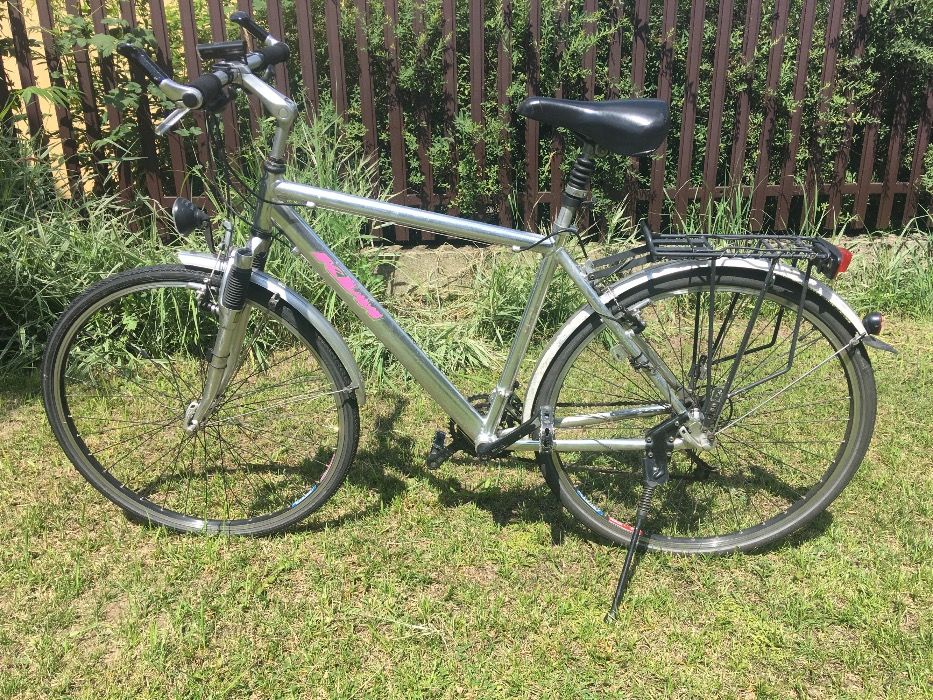

Czy jest możliwe, że stery są tak skonstruowne , że jak kierownica stoi idealnie na wprost ma tak zrobione że delikatne ruszenie w lewo lub prawo ma delikatne blokowanie- opiszę to tak - jak by jeżdżący puszczając kierę chciał jechać na wprost (gradeaus) . A po za tymi dwoma punktami fika aż miło.
Nie potrafię inaczej opisać :cry:
Czy to są łożyska do wymiany czy tak zostawić?

- to rower KTM trekkingowy dziadek ale z ramą alu.

Czopson-niestety jestem poza miejscem pobytu roweru wracam dopiero w środę. Rower to raczej nie sztywniak patrz załączone foto- a amor działa z pewnością latka zrobiły swoje. Np. tylna piasta LX nie miała w ogóle smaru-huczała jak stara baba ;-) Jak wrócę to na bank rozbiorę stery.
