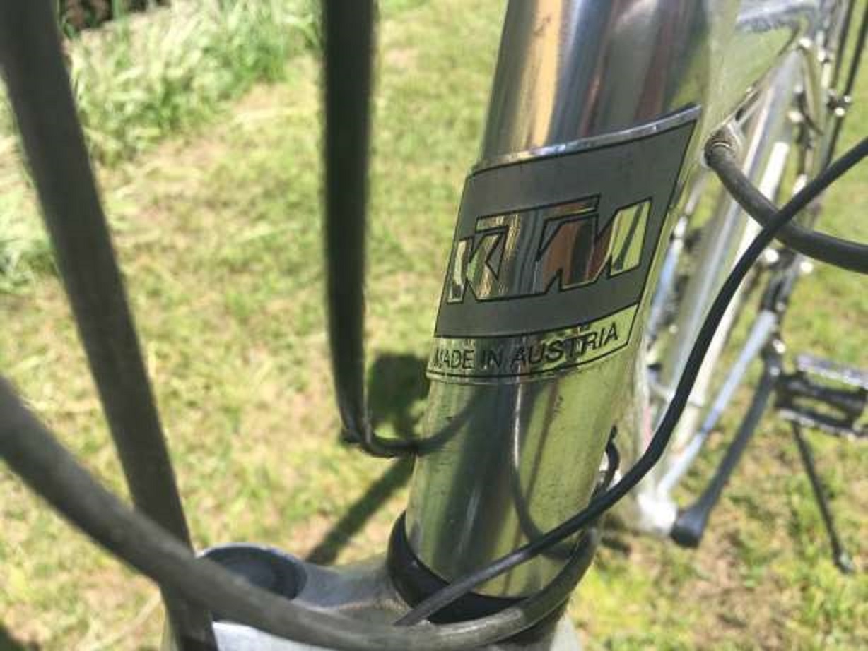

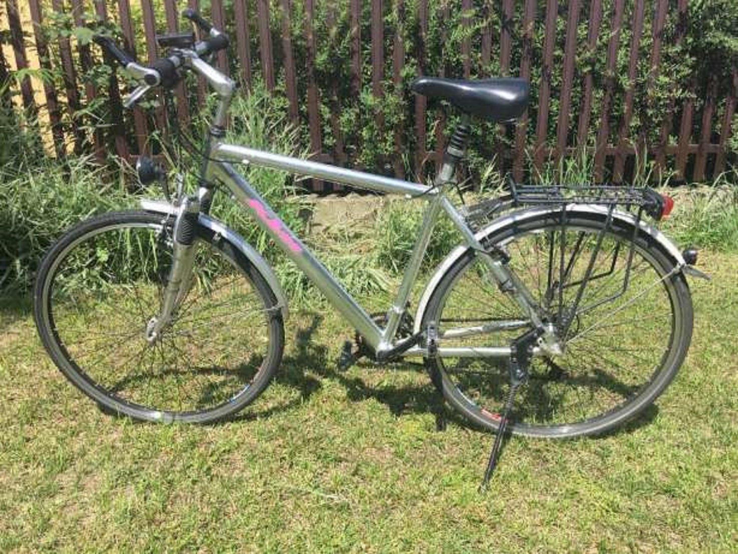

Rower trekkingowy KTM 28" z lat (1994-2004) Veneto, Ferrara Cross lub inny model?- czy ktoś z Forumowiczów miał styczność z firmą KTM (wiem że austriacka - adolfowa :-D ) -ponoć dobra w ocenach ;-) .Stosowała wysoki osprzęt japońców, a ramy dobre tylko zero info o nich! :cry: -co o rowerach KTM z tamtych lat sądzicie?.
Ponieważ znajomy namawia mnie na przejście z roweru MTB na trekkingowy z racji tego ,że nie jeżdżę w terenie wymagającym typowego MTB.
Swego Gianta MTB zostawiam - ale myślę o dokupieniu trekkingowca delikatnie amortyzowanego.
Będę wdzięczny za odpowiedź- to nie zdrada RetroMTB tylko poszukiwania innych możliwości dostosowanych do moich potrzeb.
to dobry pomysł, ktm to motorowa firma, umieją w motory to i w rowery tyż.
widziałem parę trekingów starych ktm (jeszcze stalowych) i były super.
Tylko uważaj na rozmiar, stare trekingi lubiały być bardzo długie, ja mam takiego właśnie bike-techa i choć rama niska (więc rozmiar niby też), to długi jest jak słonia ryj, musiałem 80 mm mostek do niego szukać, by to się w ogóle nadawało do jazdy.
Aldku- mam na oku taki jak na fotach ( sorki za jakość). Ponoc -amor przedni i siodełkowy (dla mnie dziwoląg) działa. Osprzęt xt.- manetki i przerzutki .piasty lx, obręcze ritchey rock pro,- oczywiście na wymażonym canti- ale dore lx -cały osprzęt ponoć działa idealnie . Wysokość rury podsiodlowej 49 cm (w giancie mam55)- mostek jest regulowany, opony schwalbe (28 ")marathon plus- to tak w skócie. Ale co to za rocznik i model niewiadoma.
Może ktoś z Forumowiczów pomoże rozszyfrować rocznik i model ?
amor to się tam choć trochę ugina, czy zatarty?
najpierw przeklniesz te canti, a potem nauczysz się je ustawiać, i nie będziesz chciał już jeździć na niczym innym

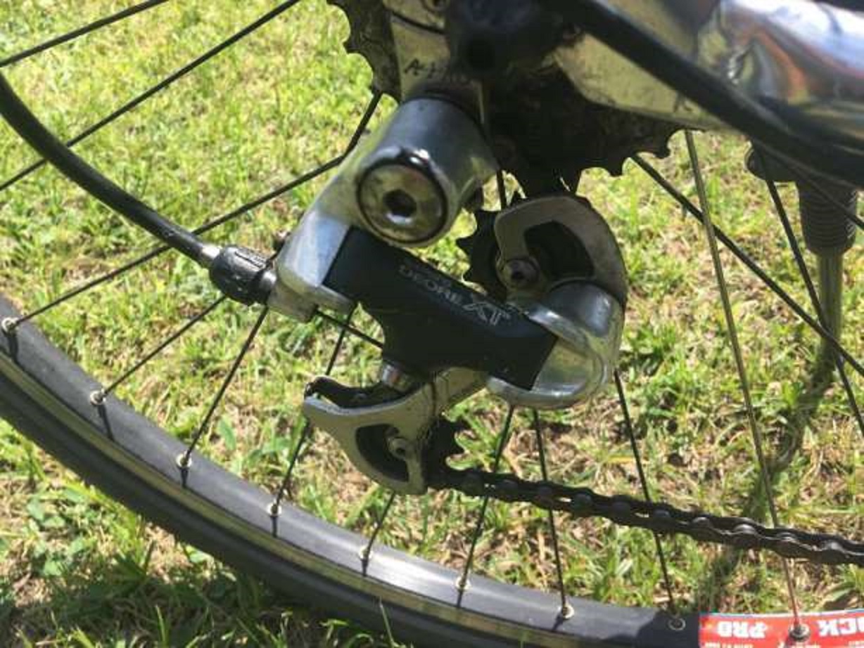

tylne koło na pewno nie jest orginalne, ktoś podmienił, bo kaseta/piasta xt 73x to chodliwy towar, co do przedniego to nie widze.
Potencjał jest.
Miło Aldku że odpowiedzaleś. Amor przedni nie wiem jaki,ale sądząc z foto to jakiś T870 lub T810 ? jakiej firmy?- nie wiem :roll: Mr.Focker może pomoże?.
Amorek na rurze podsiodłowej - to dla mnie- kompletna zagadka-ale ponoć oba działają. Tylko samo siodło do wymiany-wytarte-i tak bym wywalił bo mi się nie podoba (lotniskowiec :-)) -mam calkiem fajne ze swego Gianta.
Ale czegoś nie rozumiem-,, tylne koło na pewno nie jest orginalne, ktoś podmienił, bo kaseta/piasta xt 73x to chodliwy towar,,
Oba koła są na piastach lx nie xt , obręczach ritchey rock pro. Natomiast przerzutki i manetki ma xt (3x8) a hamulce canti lx-tochę zagadkowe ale tak opisał telefonicznie i tak wychodzi ze zdjęć.

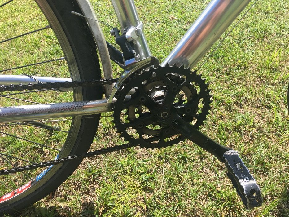

Mianowicie z fotki nie jestem w stanie odczytać ( a wizualnie to za cienki bolek ze mnie)czy to jest korba XT czy LX .Już wiem, że przerzutki i manetki należą do grupy (deore xt-m 739) .
Pytanko brzmi- czy w korbach z tego okresu XT, LX
1) zębatki są wymienne?
2) jak (ewentualnie na przyszłość) z możliwością dokupienia ich?
3) pytanie dodatkowe- jaki łańcuch polecacie do dawnych 3X8?
Ostatnio zmieniony 2017-09-03, 19:58 przez rysiek123, łącznie zmieniany 1 raz.
- LX, zębatki wymienne (te założone są wymienione, nigdy nie występowały oryginalnie w takim zestawieniu)
- jeśli rower z cantileverami to bardziej grupa xt o symbolu M737 (739 miała Vbrake, inne klamkomanetki i przednią przerzutkę, w tylnej różnica nie była widoczna na pierwszy rzut oka, ale też był detal je różniący)

Korbę mam LX-ale ze zmienionymi zębatkami-czyli zębatki da się wymieniać.

Tzn gwoli ścisłości - te korby występowały w wersji srebrne ramiona i czarne zębatki lub na odwrót. Tak więc blat może być jak najbardziej oryginalny tylko z inn j wersji kolorystycznej. Zresztą marka KTM do Polski weszła później natomiast na zachodzie od dawna była bardzo znana i miała spory obrót. Sam widziałem karton zbiorczy dla montowni KTM z hamulcami Magura Hs33 w kolorze białym czy Hs11 w kolorze żółtym. Jest to marka która może sobie pozwolić na zamówienie części oemowych od dużych producentów więc niewykluczone, że to set oryginalny.
Podobnie ma się rzecz z osprzętem - w zachodnich sprzętach z tamtych lat bardzo często widzę mix grup lx i xt jako set fabryczny.

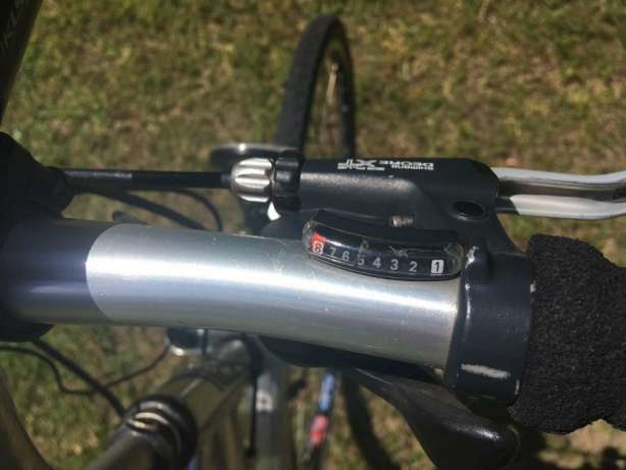

Mam jeszcze jedno pytanie-mianowicie sprzedający poinformował mnie o ewentualnej wymianie jednej z linek przerzutki ponieważ jest rozpleciona na końcu, chyba tylnej. Nigdy nie miałem doczynienia z klamkomanetkami Shimano Deore XT.
Czy może mi ktoś z Forumowiczów podpowiedzieć -co i jak ewentualnie podpowiedzieć gdzie powinienem szukać- chyba ,że tak samo jak w manetkach do V-brake, to pytanie nieaktualne :cry:
Jeżeli podobnie jak tu https://www.youtube.com/watch?v=0oS7f3R9Bt4 to pytanie nieaktualne.
Pozdro
W manetkach z KTM-a masz z boku otwory, mogą być zaślepione gumką. Po prostu wypchniesz linkę i wyjdzie, manetka musi być w najniższym położeniu jeśli chodzi o biegi. I to tyle w temacie wymiany linki.
