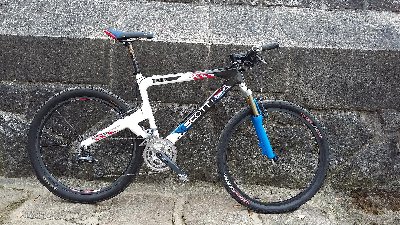

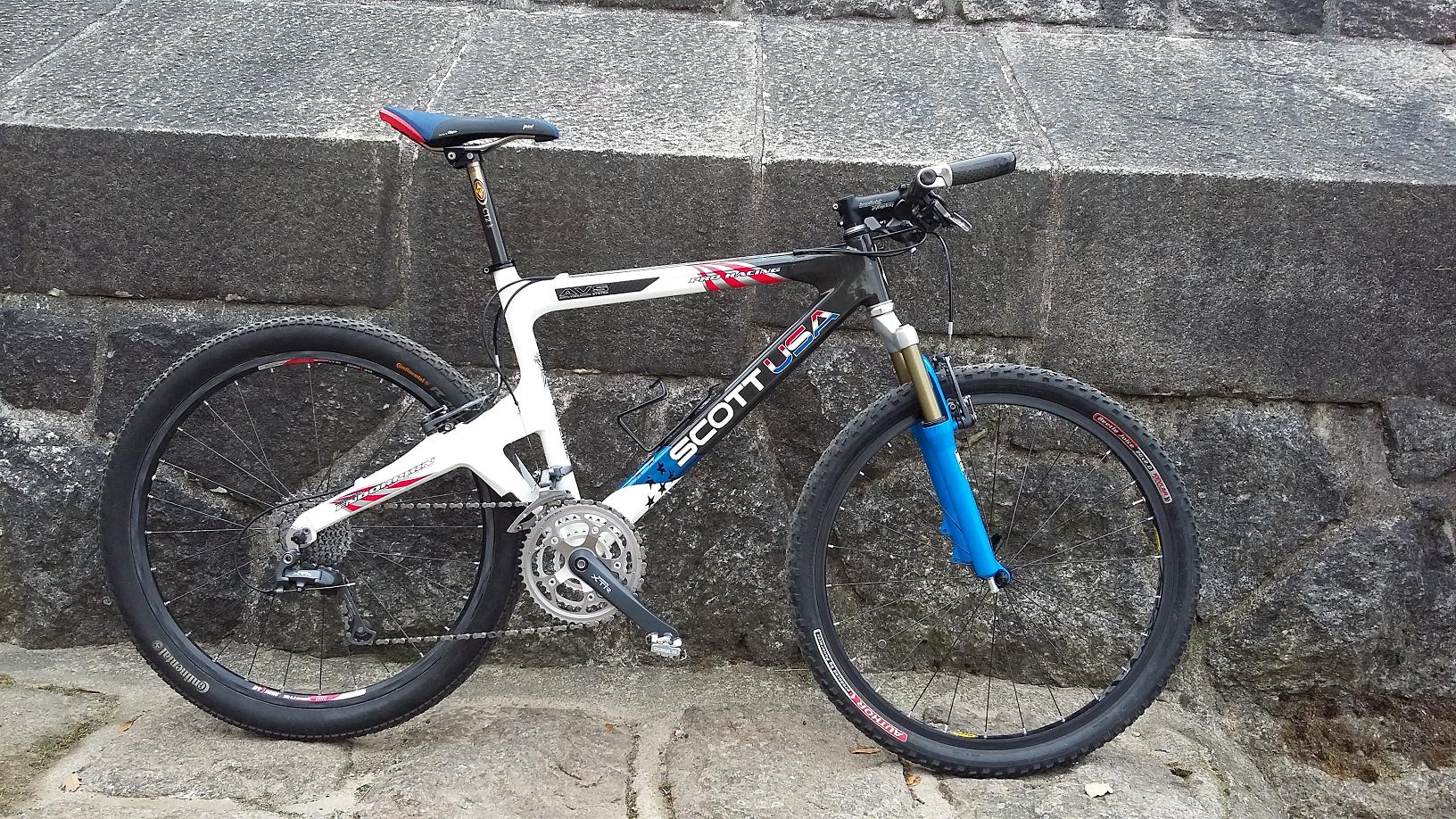

Witam was rozmyślałem z nowym rokiem o nowym projekcie i byłem strasznie mocno niezdecydowany, aż nagle padło na ten piękny i dość ciekawy model od Scotta. Rower złożyłem na częściach jakich miałem i będę się dochodził do specyfikacji fabrycznej. Chciałem jeszcze podziękować za powierzenie mi tak cennego model użytkownikowi Focker dzięki tobie udało mi się w końcu wybrać ciekawą bazę do złożenia.

Mam jeszcze do was pytanie chciałbym sie dowiedzieć co to za rocznik widelca dokładnie i jakaś specyfikacja bebechów ?
Siodło ostatnio dorwałem za 15zł nie wiem czy było warto WTB SST-X

W sumie do kompletnego roweru brakuje przedniej przerzutki :p Od razu co wyczułem to za długi mostek będę musiał go zmienić ale chyba to może przyzwyczajenie do krótkich mostków.
Proszę was o rady wszelakie.

Ja miałem swoją w bardzo dobrej kondycji specyfikacji fabrycznej (poza siodłem) - choć rower jeździł fajnie to jednak nie jest ona idealna wg mnie
Na pierwszy ogień poleciały rurki (fabryczny misz-masz mostka Kore, kiery Scotta i sztycy no name zupełnie mi nie leżał), na drugi korba (nie lubię korb czteroramiennych)
Poza tym na prawdę nie było się do czego doczepić i gdyby nie fanaberia to z powodzeniem rower w takiej kompozycji mógłby zostać (zresztą ten set jeździ niemal w całości, bez wspomnianych elementów kontrowersyjnych w rowerze mojej żony)
Jak dążysz do katalogu to najtrudniej będzie zdobyć widelec - to był wypust dedykowany pod te ramy
Teraz to możesz kupić moje graty do tego Scotta a nie jakąś biedę montować :-P
Rocznikowo powinny pasować.
Ten biały Manitou fajnie by siedział w tym białym Endorphinie , którego miałem :lol:
Dzisiaj jeszcze na alledrogo zauważyłem żółtego Endorphin'a WC na XTR950 ale z ... pękniętymi mocowaniami piwotów :-|

Model widelca opisany jest na naklejkach - czyli Manitou SX :) Rocznik 1997.
Sam rower wyszedł ładnie i schludnie, a amor całkiem fajnie pracuje jeśli ma sprawne elastomery i jest dobrze nasmarowany.
