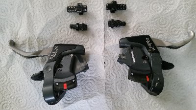

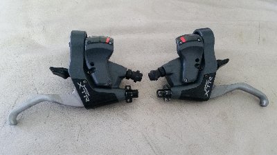

Po pomalowaniu

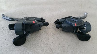

Przed pomalowaniem

W zasadzie jeszcze nie skonczylem :-P Musze dorobic srubki, bo ciezko je dostac. Jest jeszcze dol do pomalowania, niestety rozebralem manetki wydawaloby sie na czesci pierwsze, no wlasnie wydawaloby sie bo caly bebenek jest od dolu przykrecony niestety nawet wkladajac sporo sily udalo mi sie w tylnej jedynie ruszyc, mozliwe ze jest zaklepany. Przez to nie da sie sciagnac dolnej czesci, pooklejalem manetke i chcialem to pomalowac, niestety dalem sobie spokoj bo plastik zawsze gdzies dotyka i domalowac to graniczy z cudem, aleeee.....nie rezygnuje, mysle ze w zimie sie za to wezme :mrgreen:

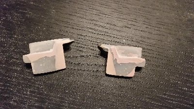

Jesli nie dostane telewizorkow, to te tez zregeneruje. Aha dorobilem jeszcze klapki, bo ich nie bylo :mrgreen: wyszly slabo bo sie nie przykladalem, w koncu zaslania je kierownica, ale zona byla w szoku, zwlaszcza ze widziala caly proces tworzenia :-P
