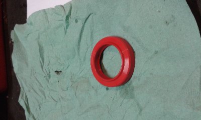

Doszła do mnie informacja (niepotwierdzona przeze mnie niestety), ze niejaki Kali z Variobike ma kontakt z firmą, która wycina mu uszczelki 26mm do Marcoka Podobno trwalsze niż oryginalne
Wrzucam dla zainteresowanych do ew weryfikacji, zwłaszcza że Gregorio nawet jeśli jeszcze jakieś uszczelki ma, to paruje je w sety z innymi niekoniecznie niezbędnymi pierdoletami i sprzedaje za molto piniędzy

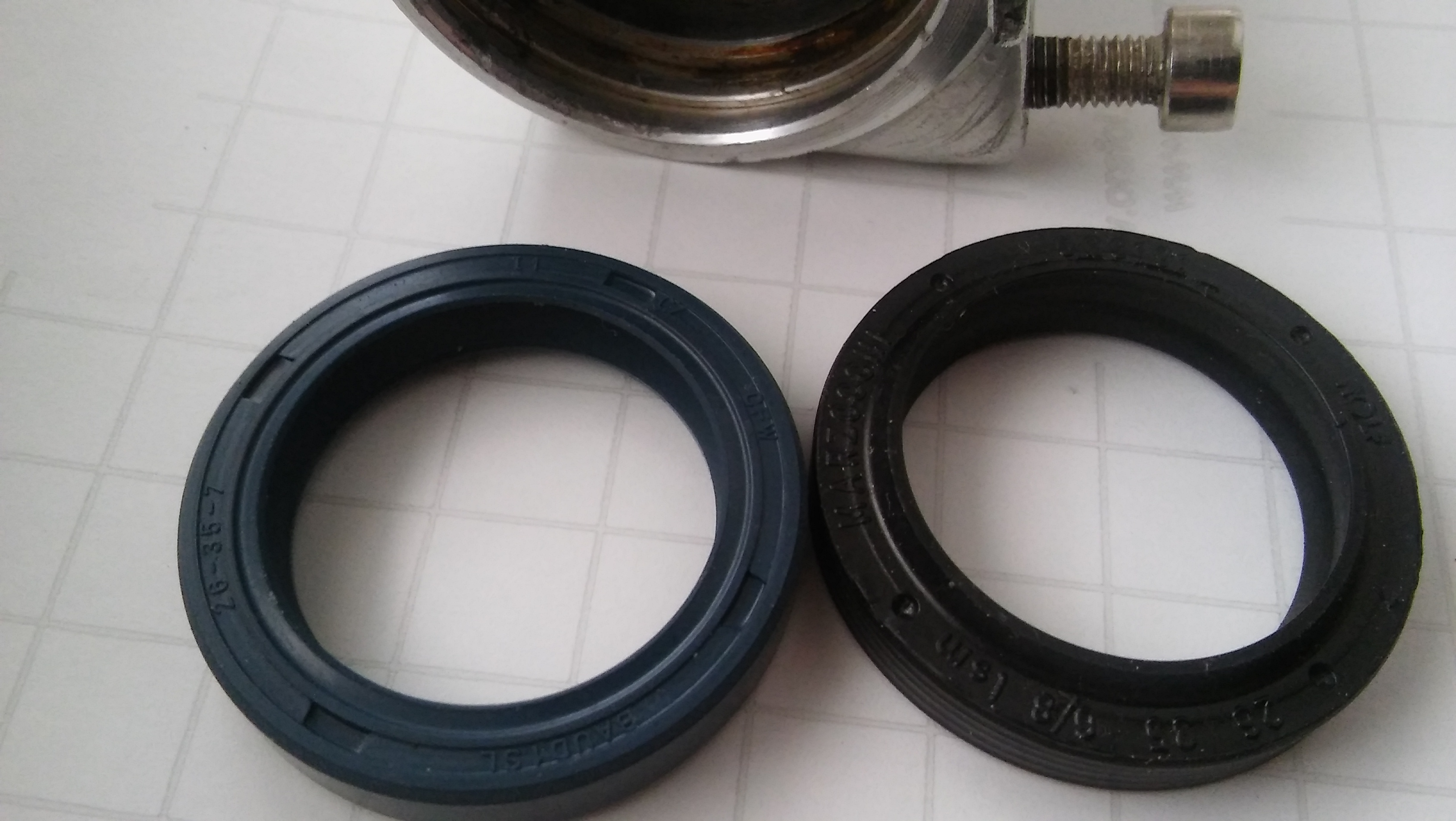

kupując łożyska do kół zapytałem o uszczelki do XC700 i dwie sztuki nabyłem oraz zapytałem o 30 i tu jest dużo większy wybór niż przy 26
do dwóch tygodni założę, a po miesiącu okaże się czy są coś warte
oryginał ma wymiar 26x35x6
simmering Corteco 26x35x7 wyższy o 1mm, ale powinno się dać docisnąć siegerem (oznaczenie 12000470B)
koszt 9.50 szt. na alledrogo są po 8.50 https://allegro.pl/listing?string=simmering%2026x35x7&bmatch=base-relevance-floki-5-nga-ele-1-2-0310

skolioza napisał/a:
te Corteco nie są przystosowane do części obracających się (wyjścia z mostów , skrzyń biegów etc)? jesli tak to pytanie czy będą trzymać przy innym rodzaju ruchu
bardziej kwestia materiału, dopasowania wymiaru i konstrukcji warg itp.
w zasadzie nie ma znaczenia, czy metal po wardze będzie ślizgał się wzdłuż, czy w poprzek
jak ma wytrzymać to wytrzyma, a w moim przekonaniu da radę na 99.9%
zwykle simmering puszcza ze względu na utratę właściwości dociskających sprężyny, zużycie/zmęczenie wargi uszczelniającej lub jej uszkodzenie mechaniczne np. ziarenkiem piasku
nawet jak co sezon trzeba będzie zmieniać, to z korzyścią dla amorka - zmieni się olej przy okazji
uszczelniacze zaworowe w silniku - zasada ta sama - materiał uszczelniający dociśniety sprężynką
tu przykład zastosowania w maglownicy - na listwie mamy ruch posuwisty i czasami dużo większe ciśnienie - nominalnie 100atm do 3atm w XC700
konstrukcja tego corteco (widok odwrócony do faktycznego ułożenia w amortyzatorze)
jedynie górna część uszczelki w marzocchi jest fabrycznie wywinięta do góry, a w corteco wywinięcie wargi kurzowej uzyska się to po nałożeniu lub można wyciąć... żeby uniknąć ryzyka zawinięcia do wewnątrz przy ugięciu amortyzatora
spokojnie można zastosować simmering bez wargi kurzowej - marzocchi ma drugą uszczelkę do tego przewidzianą
simmering z wargą kurzową i bez - widok przekrojowy góra z prawej, dół z lewej
to corteco jest BASL z wargą kurzową i można poszukać BA bez górnej wargi kurzowej (B1RD nie ma "gumy" na korpusie i się nie nadaje)
typów simmeringów jest wiele i nawet nie przyglądałem się dokładnie oryginałowi, bo dostępny był tylko jeden zamiennik
a skoro jeden, to nie było nad czym się zastanawiać co wybrać

porównanie uszczelek i oryginał przekrojony
ciśnienie trzyma, a za tydzień testy w terenie - spokojnie będzie trzymać
widać dokładnie powierzchnię styku dość szeroką w oryginale
corteco ma tą przewagę, że jest sprężynka dociskająca i dodatkowa warga kurzowa, a w oryginale jak coś wpadnie to może zrobić ryskę i wyciek murowany

dzisiaj dotarły do drugiego amortyzatora uszczelki ciśnieniowe stosowane w maglownicach - przekładniach kierowniczych
01019875B Corteco 26x35x7 BASFx2 po 15zł sztuka

corteco 12014419 24x35x7 za 18.70 ... BAVILDSL ciekawe jaka to konstrukcja
wstapię jutro lub pojutrze do swojego sklepu z oryginalną uszczelką 24 - zobaczymy co zaproponuja
edycja:
jeśli wymiar pasuje to się nada http://www.e-simmering.pl...-12014419B/4714
http://www.e-simmering.pl...Id/21/preview/1
ORYGINALNA USZCZELKA MA WYMIAR 24x34x6
24x35x7 CORTECO 12014419
Standardowy typ BA z dodatkową wargą przeciwpyłową (SL) przeciw umiarkowanemu lub średniemu zabrudzeniu z zewnątrz.
Powierzchnia zewnętrzna elastomerowa. Z dodatkową wargą przeciwpyłową.
Materiał: FPM (Viton®) - Guma vitonowa (fluor) stąd w oznaczeniu BAVILDSL
Zakres temperatur: od -20°C do 200°C
Odporność: oleje i smary mineralne, węglowodory alifatyczne i aromatyczne, oleje syntetyczne, woda do 100°C
26x35x7 CORTECO 12000470B
Wykonanie BASL jak wyżej
Materiał NBR - Guma akrylonitrylowa – butadienowa
Zakres temperatur: od -30°C do 100°C
Odporność: oleje i smary mineralne, oleje pochodzenia roślinnego i zwierzęcego, węglowodory alifatyczne, woda, rozcieńczone roztwory zasad i kwasów do temperatury 50°C
26x35x7 CORTECO 01019875B
Wykonanie BASFx2 - podwójna warga olejowa (właściwa i ochronna) bez przeciwpyłowej
Materiał NBR jak wyżej
a co do 26, to aktualnie mam jeżdżące 4szt- stary oryginał, nowy oryginał, corteco BASL i corteco BASFx2
