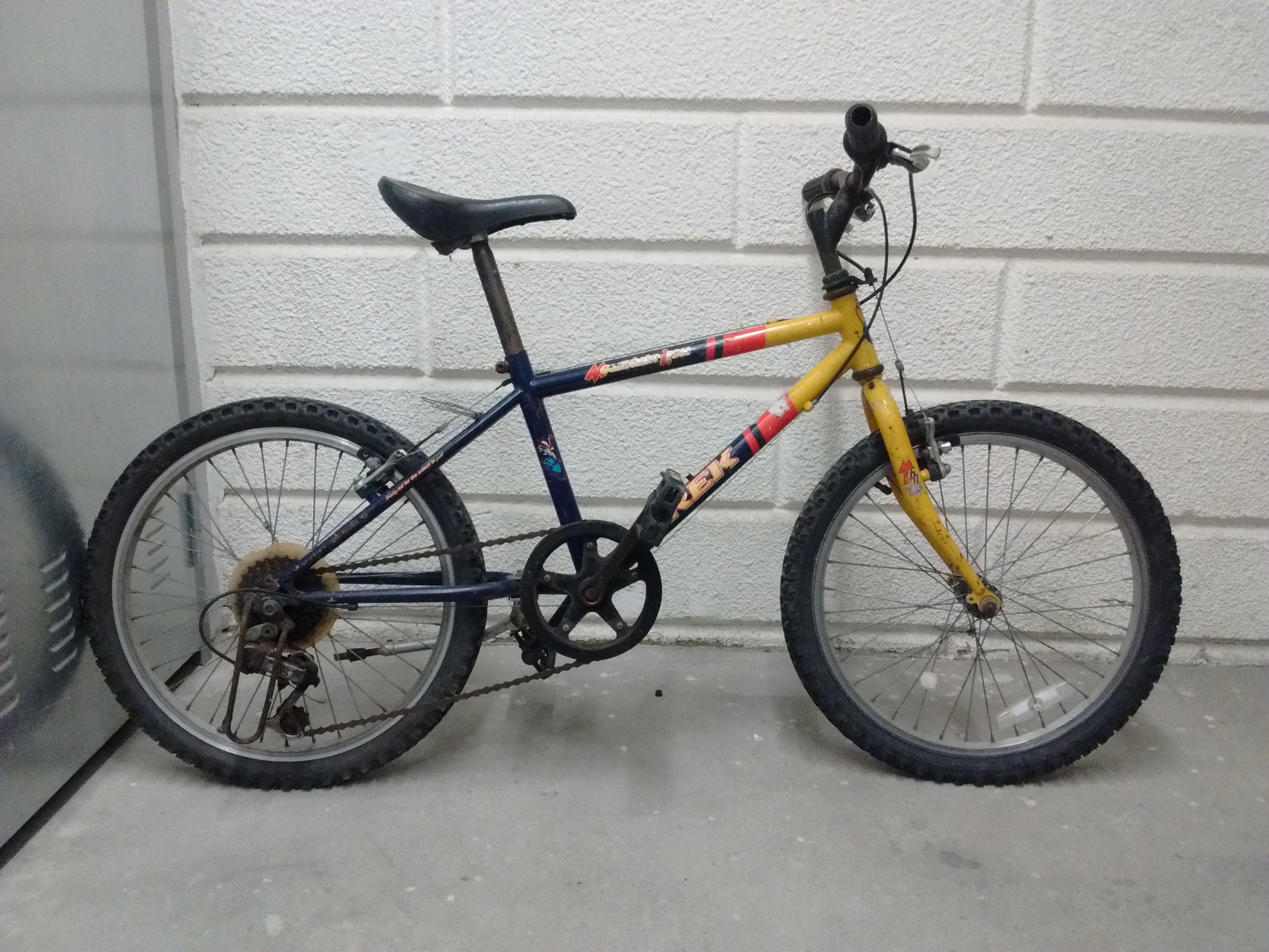

Witam,
ostatnio nabyłem rowerek dla Wampirka energetycznego.
Trafił się TREK MOUNTAIN LION zdaje się że z 1997r.
Kupiłem z głupa bo rowerek będzie musiał chwilę poczekać na moją pociechę. Po prostu nie mogłem odpuścić kupna tego sprzętą za 30zł :).
Stan słaby bo leżakował pod chmurką, ale rama cała jak i gwinty. Generalnie wszystko do wyczyszczenia i odmalowania. Zagwozdką są koła. Wprawdzie lekko się toczą ale ruda je zaatakowała tzn pisaty. jak wymyślę jak je oczyścić i polakierować to zostaną a jak nie to będzie trzeba zakupić nowe.
Kilka fot

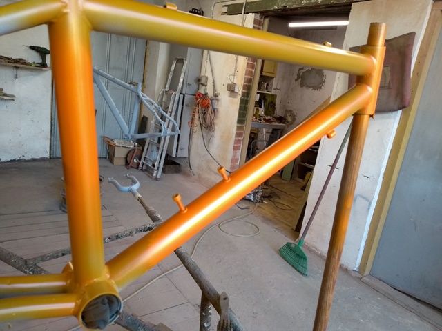

Temat powolutku idzie do przodu.
Brak czasu a i nie ma z tym sprzętem ciśnienia na szybkie wykonanie - jeszcze ze dwa lata jak pierwsze bedzie mogło zasiąść za sterami
Rama ogołocona z lakieru - częściowo wypiaskowana (wszelkie zakararki, miejsce spawów itp itd), proste powierzchnie ogarnięte ręcznie.
Koła które wyglądały mega marnie zostały oczyszczone (szprychy "językiem niedzwiedzia, piasty wypiaskowane)
oraz polakierowane (piasty i szprychy na czarny połysk, rafka na "electric orange" z palety Forda)
Wypiaskowałem jeszcze mostek, kierownicę i sztycę. Jak to wyogarniam to zajmę się resztą szpejów.
https://photos.app.goo.gl/Pbc75MVh70hBj5jz1
https://photos.app.goo.gl/JMmRjX7vT4wmEP9p2
https://photos.app.goo.gl/gTNvMBgy6FeDECB43
Link do galerii związanej z tematem: TREK ML
