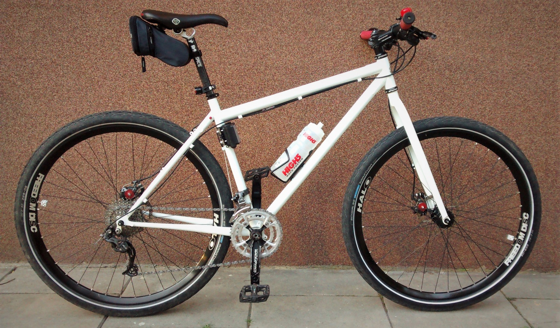

Obecnie specyfikacja przedstawia się następująco:
Rama: On-One Inbred 29er (2014), rozmiar 19,5 (L)
Widelec: Niner Rigid Cro-Mo (49cm A-C)
Kierownica: On-One Mary //Salsa Pro Moto 2
Mostek: Easton EA50 65mm
Sztyca: Race Face XY
Siodło: WTB SST
Pedały: Dartmoor Cookie / Shimano PD-M520
Manetki: Shimano SLX SL-M660
Przerzutka przednia: Shimano SLX FD-M667
Przerzutka tylna: Shimano SLX RD-M662-GS
Hamulce: Avid BB7
Tarcze: Avid HS1 160/160
Dźwignie hamulca: Avid SD7
Kaseta: Shimano CS-HG50-9 11-34
Łańcuch: Shimano CN-HG93
Korba: Race Face Evolve XC 32/42
Suport: Race Face Team XC
Obręcze: Halo Freedom
Piasty: DaBomb Headspin
Szprychy: Sapim Race
Opony: Schwalbe Marathon 622-50 (28x2.00) GreenGuard Reflex
Dętki: Continental AV
Linki/pancerze: Clarks/Jagwire
Zacisk sztycy: On-One Forged Bolt-On
Top Cap: Niner YAWYD
Stery: FSA Orbit MX
Gripy: On-One Bob On Lock-On

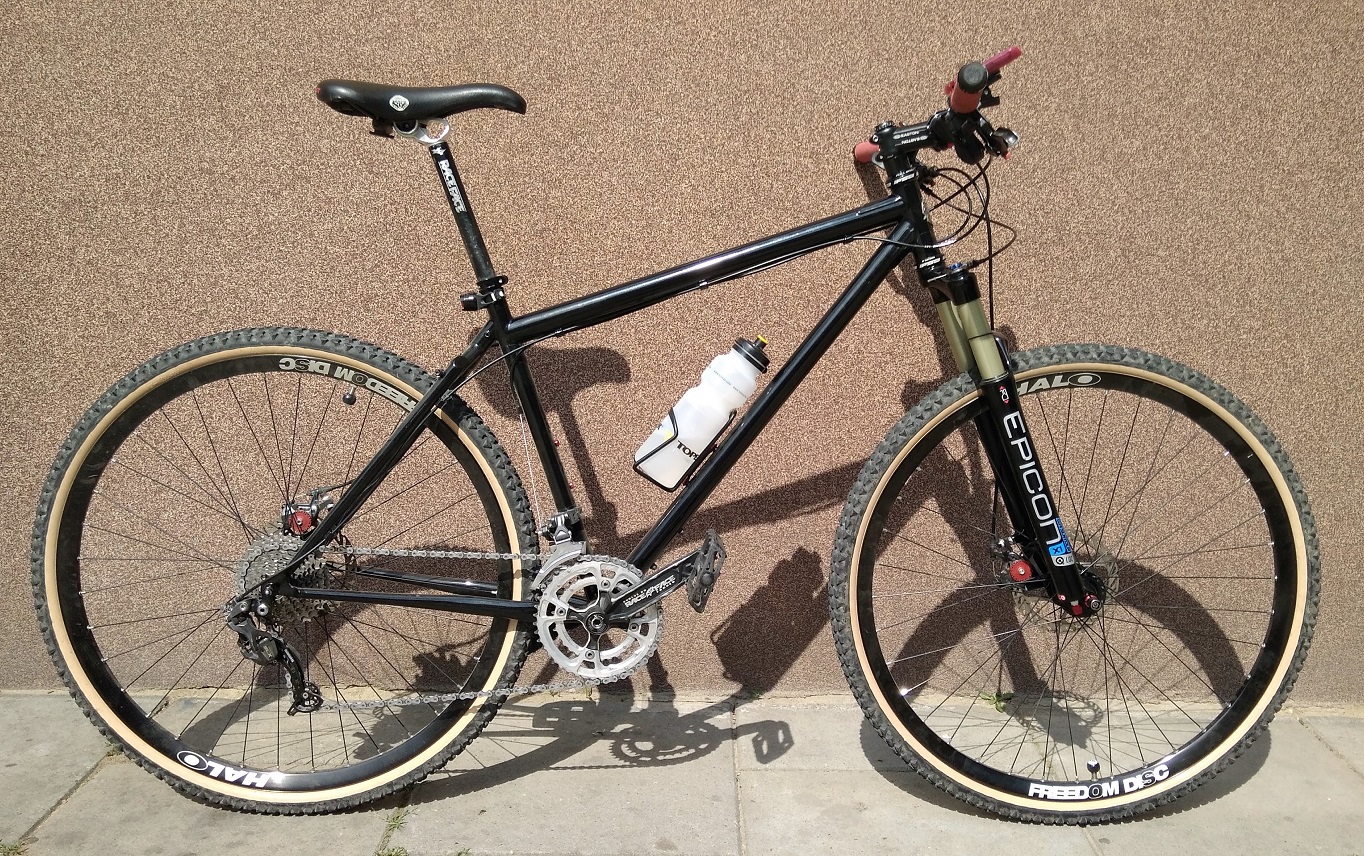

Tu jeszcze z napędęm 1x9, Thomsonami i 180/160
Nie drażnią mnie a nawet bardziej pasuje mi opór sprężyny przy ruchu klamki niż delikatna klamka jak w hydraulice.
Co do podciągania linki to doraźna regulacja w terenie sprowadza się u mnie do podciągnięcia linki baryłką przy klamce i ewentualnie podregulowania baryłką speed dial.
Jeszcze w takim syfie nie jeździłem żeby mi zjadło całe klocki w kilka godzin ale rozumiem, że na błotnych maratonach może to być drażniące.
Siły maja wystarczająco dużo żeby tam gdzie jeżdżę zatrzymać moje ~100kg na tarczy 160 z przodu więc 180 poszło w szufladę bo nie cisnę nim mega-zjazdów po górach.

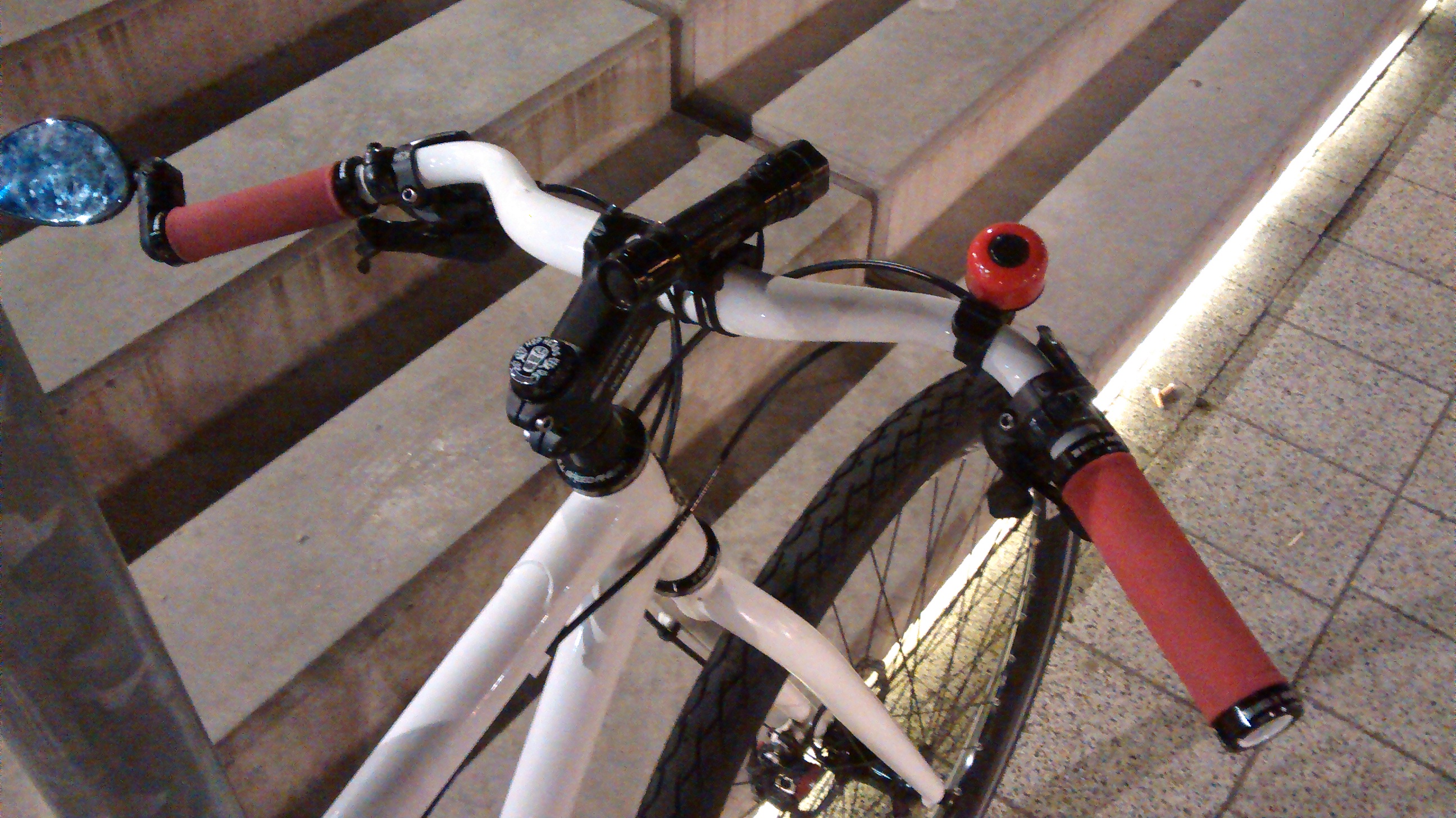

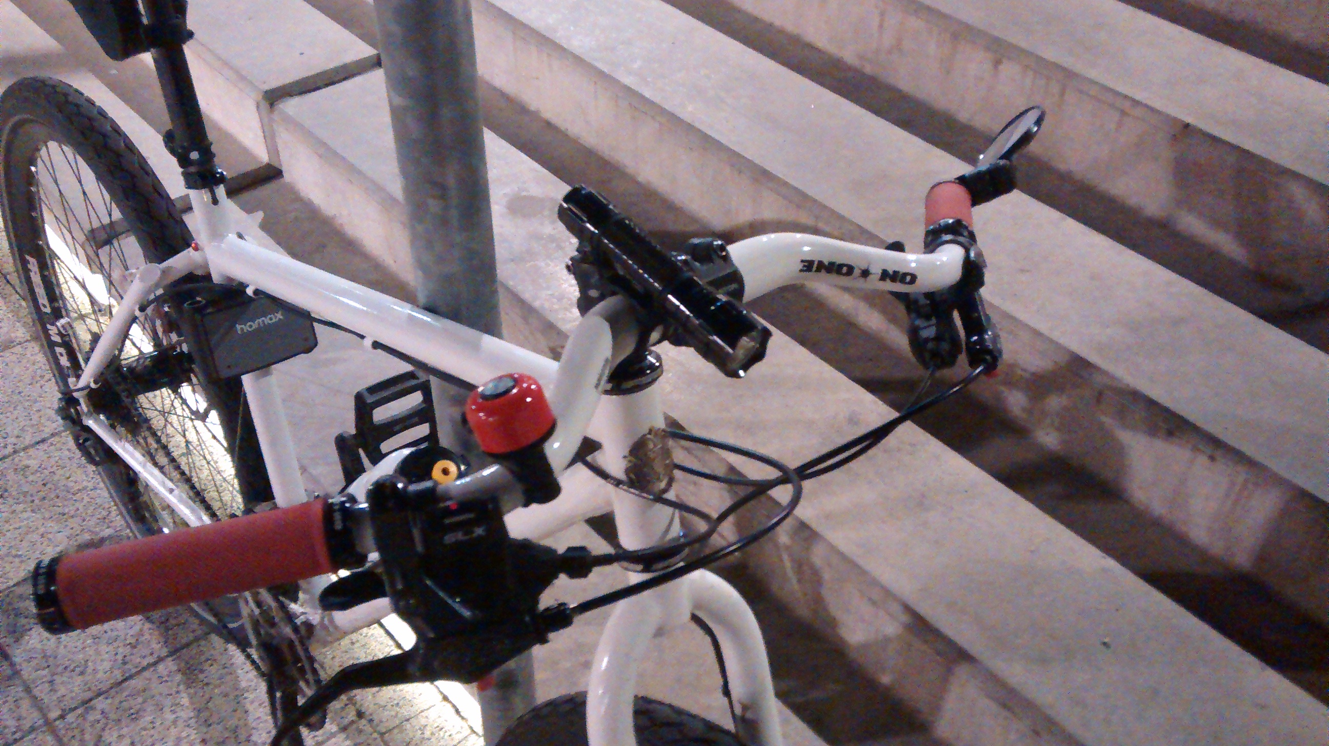

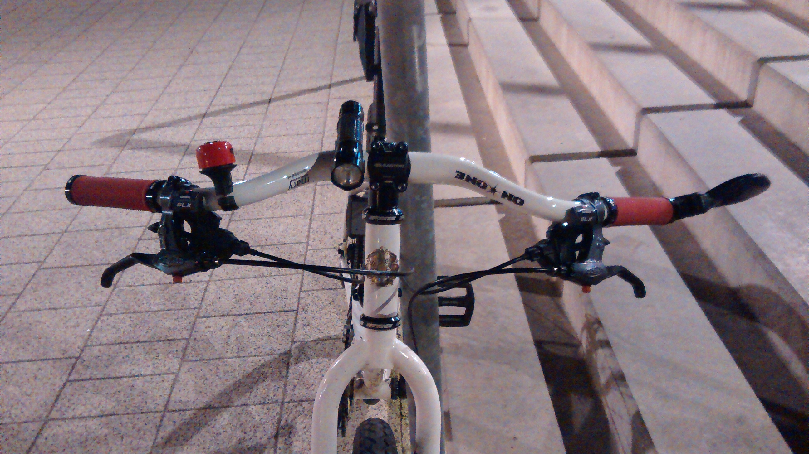

A tymczasem mała zmiana w poszukiwaniu kokpitu idealnego.
Inbred dostał kierownicę On-One Mary odwróconą w stylu cafe racer (lenistwo - tylko tak pasowała bo pancerze mam za krótkie a nie chciało mi się grzebać przy montażu dłuższych).
Mutant pomiędzy dirt dropem a jaskółką / north road ale jeździ się zadziwiająco wygodnie. Muszę jeszcze sprawdzić pozycję "normalną" albo mostek z wyższym wzniosem bo na miasto jest ok lecz na jakiś bikepacking czy choćby dłuższą wycieczkę to już może nie być tak fajnie.
Nadal w odległych planach zmiana kół na piastę planetarną choć przyszedł mi do głowy inny patent a mianowicie lżejsze na piastach Hope + Hope SS z kasetą 5s/6s albo po lekkiej przeróbce 7s. (Piasty już są, obręcze też tylko zdecydować się nie mogę w którą stronę pójść)
W wypadku Hope'a chciałbym to pożenić z klamkomanetkami szosowymi, manetkami bar-end albo jakimś wynalazkiem opartym na thumbach lub manetkach na ramę - szukam wciąż inspiracji.
Edit. Zmiana siodełka + sztyca z offsetem in plus. WTB SST jest ciut szersze niż poprzednie SDG Bel Air (144mm vs 140mm) choć patrząc na obrys to podobnie wyprofilowane. Przydałby się tylko jakiś haft na nim bo w rowerowych gaciach dupa się ślizga. Co do sztycy to mam dość długie nogi i offset w końcu przesunął mi stopy na pedałach nieco do tyłu.

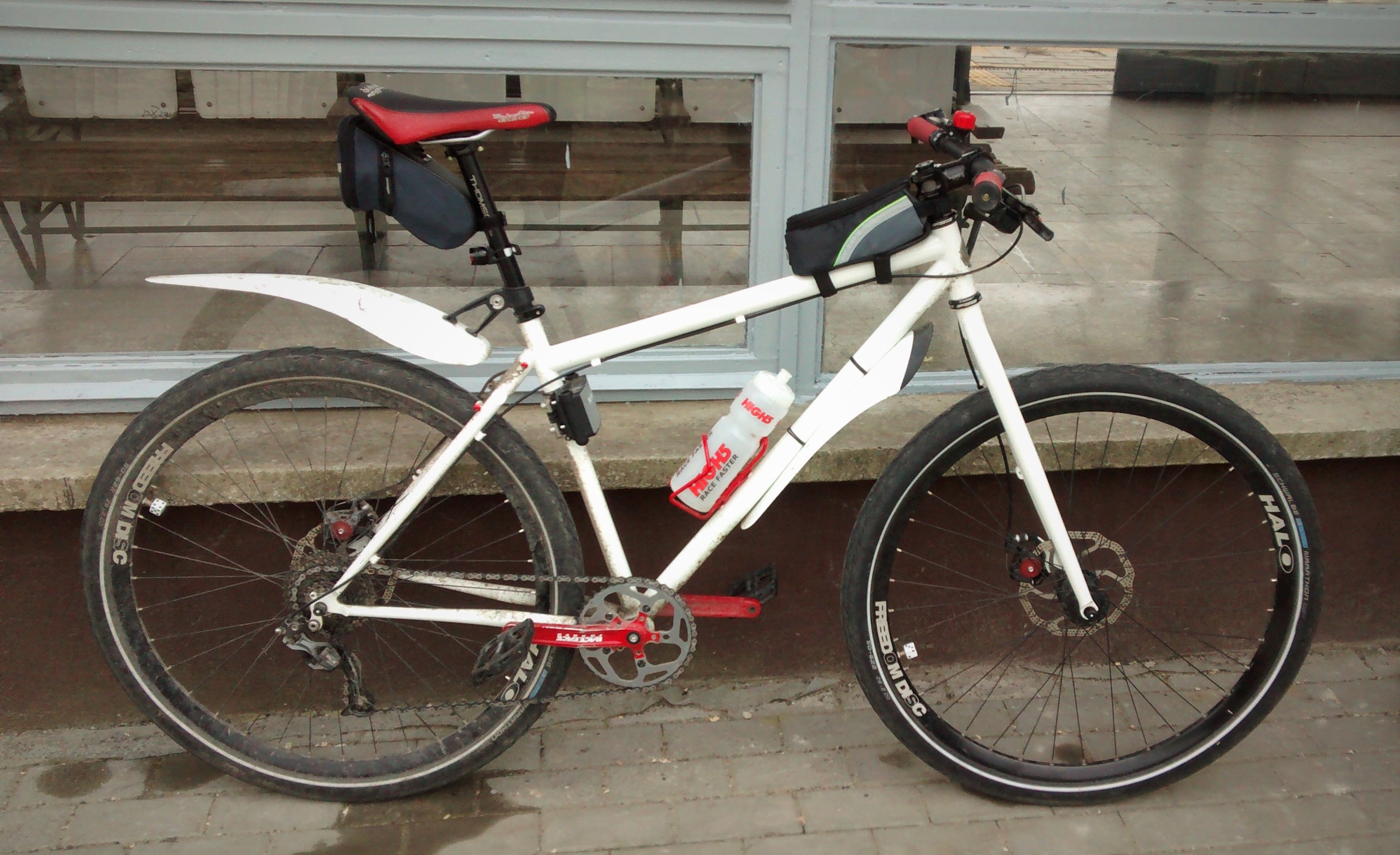

Zmiany, Zmiany Zmiany...dość drastyczne muszę przyznać :-D
Dobrze mi się jeździ na tej ramie - na tyle dobrze że postanowiłem zrobić ją jeszcze bardziej uniwersalną:
Rama dostała dwa dodatkowe mocowania na bidony, jedno na podsiodłowej a drugie pod dolna rurką głównego trójkąta.
Dodatkowo w miejscu łączenia się seatstay'ów dołożona została dziurka pod montaż błotnika.
Widoczny na poprzednich fotkach sztywny widelec Ninera dostał po obu stronach mocowania na anything cage/bidony oraz oczka pod bagażnik/błotnik tak by całość była kompatybilna z bagażnikami "lowrider".
Na chwile obecną jeżdżę na amortyzatorze ale z kąta już spoziera na mnie rzeczony sztywniak i koło z oponką 27.5x3.00.
Na to wszystko poszedł czarny proszek i drobne poprawki jak planowanie i przegwintowanie zasyfionej po poprzednim proszku mufy suportu oraz planowanie główki.
Tu podziękowania należą się Michałowi z Momentum Workshop dzięki któremu wszystkie te pomysły zostały wcielone w życie.

Rower wygląda świetnie. Na zdjeciu nie masz przypadkiem tych budżetowych traktorów Irc z allegro?
Powiedz dlaczego zdecydowałeś , się na przód 27x3.0 a nie 29x3.0? Nie widziałem jeszcze takiej wariacji. Moj romet na Knardzie 29x3.0 wygląda bardzo poprawnie. Nie widac specjalnie zaburzenia geo.
Tak, na foto są właśnie te IRC V-Claw.
Na 27.5x3.0 zdecydowałem się głównie ze względów praktycznych - już wcześniej miałem w planach złożyć takie koła dla fulla z podpisu więc mogę obadać wady i zalety "plusów" bez kolejnej inwestycji.
Druga sprawa to to, że jednak trochę obawiam się takiego dużego koła z przodu przy wysokim (49cm A-C) sztywniaku. Miałem przez chwilę tego Epicona ustawionego na 120mm i rower dziwnie się prowadził i widać było że główka jest nienaturalnie podbita.
27.5x3.0 powinno dać mi średnicę koła nawet ciut większą od tyłu z IRC.
