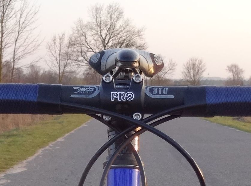

Podsiodłówka ct to 56. Gorna tura cc to 54 cm (ot taki dziwoląg, pewnie na zamówienie składany), wiec wg kalkulatorów w granicach rozmiaru dla mnie. Już Marcin pisał, że może być za duży. Stwierdziłem jednak, że za ta cenę opłaca sie kupić i najwyżej wymienić ramę. Po zamontowaniu krótkiego mostka i sztycy bez seatnacku jest ok. Dobrze mi sie na nim jeździ.

jedno co sie rzuca w oczy ... to podobnie jak u Yvesa epokowa kierownica ustawona pod katem jaki stosuje sie w nowoczesnych compaktowych gieciach z wysoko umieszczonymi klamkomanetkami....moim zdaniem w starszych rowerach (zwlaszcza ze starszym rodzajem kierownic ) lepiej wyglada gdy dolna czesc kierownicy jest ustawiona rownolegle do podloza
ale oczywiscie to kosmetyka ;-) i najwazniejsza jak pisze wlasciciel jest wygoda
Temi rencami żem owijkę obwijał ;)
To owijka Massi - mona ją dość mocno naciągnąć. Ma żel wewnątrz, więc nawet naciągnięta jest dość miękka. Mogą polecić.
Regulatora brak - to co widać to gumka na pancerz zapobiegająca wycieraniu się ramy.
Z kątem kierownicy ciągle eksperymentuję - w końcu znajdę swój. Sama kierownica jest chyba trochę młodsza od reszty. To Deda 310 Anatomic.
