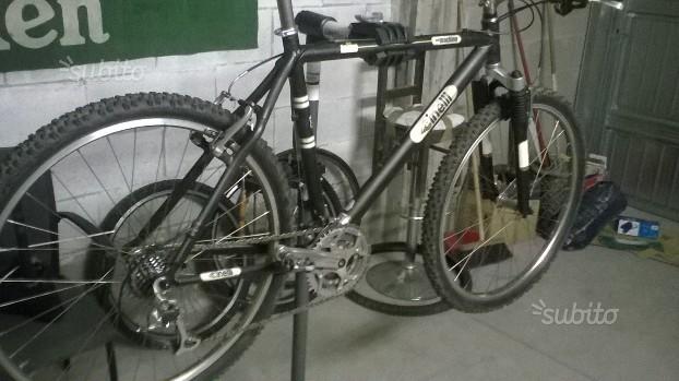

Taka historia:
dziś o godzinie 7:30 rano zadzwonił telefon. Kiedy odebrałem, głos w słuchawce rzucił krótko:
"witam, jedziemy do pana z tym rowerkiem, będziemy za 45 minut".
Tym sposobem po trzech kwadransach stałem się posiadaczem roweru który prezentuję we fragmentach poniżej.
Kto zgadnie co to za maszyna? Chodzi o markę i model i rocznik, choć z tym ostatnim nie będzie problemu.

pierwsza mysl ....Cinelli nr 6 albo 7 :->
ale to chyba jakis Scapin :idea: :?:
zaryzykuje to musi byc jednak Cinelli :oops: :?:

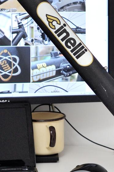

Marcin, nie wiem jak odgadłeś markę.
Pokazane fragmenty były raczej mylące a nie pomocne w rozwiązaniu zagadki.
Nie wiem może opierałeś się na rachunku prawdopodobieństwa ;-)
Wiemy już jaka firma. Zostaje ustalenie modelu i roku.
Podpowiedzią w obu kwestiach jest to zdjęcie:
Gerwazy pisze:Wiemy już jaka firma. Zostaje ustalenie modelu i roku.
rocznik 98 ;)
ale ustalenia modelu sie nie podejmuje po jak juz wspomniales marka ustalona za pomoca wzorow matematycznych :->

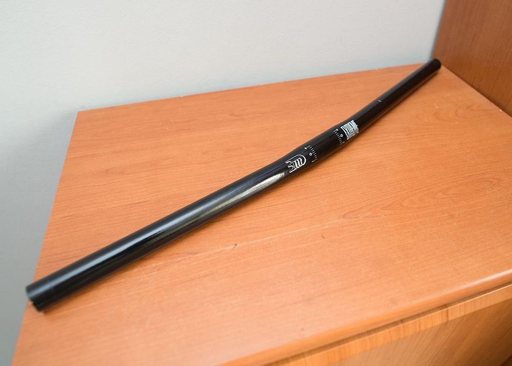

Diora,
jakieś 2 lata szukałem bardzo podobnej kierownicy :!: Odrobinę starszej, bo z żółtymi napisami, prawdopodobnie z 1989 roku.
Twoja wydaje mi się trochę młodsza - jakiś 1990-91, jakkolwiek bardzo ładna, i naprawdę trudna do zdobycia (ona jest nowa?) to nie pasowała by rocznikowo do reszty

Na to by wskazywało kierownica pochodzi bodajże ... z Mondii ktora stała na XT737 a stan jej oceniam na naprawdę bardzo ładny.5.5/6

Myślałem że ta kierownica nie była już produkowana w 1994 (w tym roku weszło 737), ale głowy sobie nie dam uciąć

Gerwazy pisze:tyle że opłacało mi się zaryzykować opierając się na takich zdjęciach takiej jakości:
Ryzyko się opłaca ale tylko jeśli cena jest atrakcyjna.
Skoro sprzęt nie jest z PL to miałeś dużo większą szansę że nie jest zakatowanym bublem sprzedawanym jako mało jeżdżony :mrgreen:
