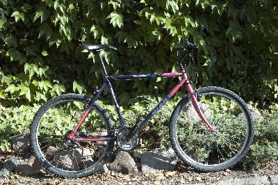

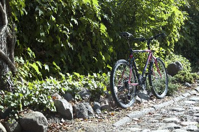

giant coldrock 1992
cześć
to skundlony giant, dla szwagra. Tez odratowany.
Pozbierane z piwnicy części,
i złożony z tego co było.
Rower po bułki, ale oczywiście mechanicznie stan bdb.
może nie buchną pod biedronką?
i jedzie nieźle.

korba...
wiem , aż mnie skręcało przy montażu...
ale to anty kradzieżowe brzydactwo.
NA Turbaczu był trek, miesiąc temu. :-)
to to jeszcze ma nóżkę i błotniki... w oryginale.
by zochydzić całkowicie kradzieja....
ale takie zamówienie było :roll:
no i piasty joytechy na nakrętki....
