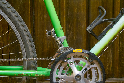

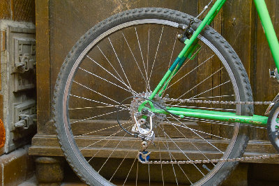

było to trochę kłopotliwe, dlatego ostatecznie na zewnątrz używanych zębatek umieściłem większe co uniemożliwiaja łańcuchowi zeskoczenie, no i dzięki temu nie muszę się jakoś bardzo biedzić z naciąganiem :-) bez tego było sporo kłopotu zwłaszcza że koło tylne to 135 a haki 130!
tutaj wersja 1x1, później była 2x1 z podobnym zabezpieczeniem:

no nareszcie jakis staruch z duszą , mostek troche za wysoki kąt chyba , i te osłonki na przerzutke i korbe trącą mieszczuchem na dzwony .
Te staruchy mają takie kąty widełek że jazda po terenie jest przyjemna ......

a fd szosowe Suntour również, "popychane pancerzykiem", stąd zipy na ramie
