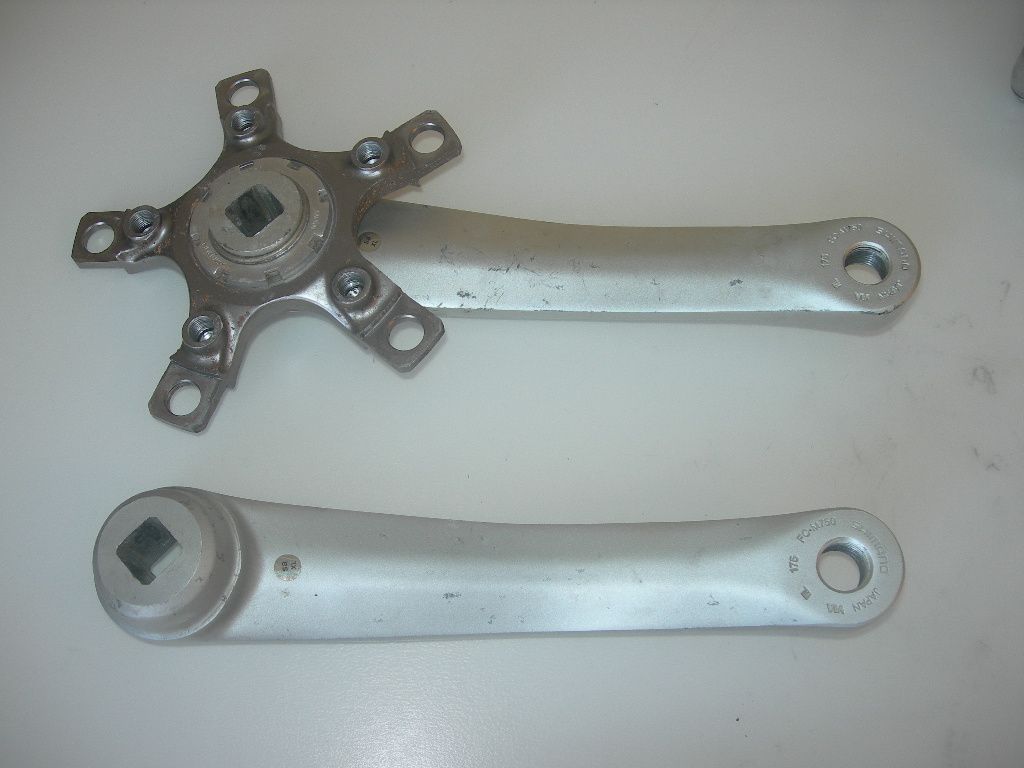

Korba FC-M739 z 5 ramion BCD 110/74mm pozakatalogowa (?)
Kupiłem ją nie tak dawno, od Kolegi kuba84, ze względu na to że ma pająk bcd 110/74mm.
Nie jestem zbyt biegły w tych nowoczesnych :roll: ;-) (>95 ) sprzętach, więc nie spodziewałem się że to korba dość nietypowa.
Czym się wyróżnia? Po pierwsze nie ma jej w katalogu na 1997 rok, a z tego roku korba pochodzi. Druga jeszcze ciekawsza rzecz jest taka, że ma fabrycznie zamontowane tarcze identyczne z LX/DX z 1993 roku, a więc 4 lata starsze.
Skąd pewność że nie były zmienione później?
To widać na zdjęciach:
Na korbie wybity kod daty produkcji VG co oznacza lipiec 1997 roku
Na blacie wybity kod VB czyli produkcja luty 1997 :!: Po lewej dla porównania oryginalny blat z korby LX M560 z 1993 roku, kod daty produkcji RC oznacza marzec 1993.
Korba M739, po prawej identyczne, oryginalne blaty z LX M560 '93
Widok drugiej strony

Fajnie, że to wszystko zreferowałeś, jednak:
FC-M739 5 ramienny zawsze BCD 94/58 max 44 i pierwsza zawsze czarna
w korbach fc-m737 739 nigdy nie zastosowano bcd 110/74
jak widzisz były wyjątki i takiego właśnie ten temat dotyczy
do FC-M739-5 (94/58) pasują tarcze z FC-M750-5 i FC-M570 ale tylko 44-32-22
lub wcześniejsze FC-M563 FC-M737 (XT 1993-1995) (na marginesie nawet w FC-M737 pierwsza tarcza była czarna)
gwoli ścisłości - do FC-M739 pasują wszystkie koronki w zadanym rozstawie - osobiście złożyłem korbę o stopniowaniu 20-30-42, więc to, że pasuje tylko 44-32-22 nie jest prawdą
Ponadto grupa o oznaczeniu 737 była dostępna od roku '94, a w roku '93 nie było w Shimano rozstawu 94/58
korby te miały wymienne oprócz tarcz również wymienny pająk / ewidentnie wzięty z LX 563
korby m563 nie miały nigdy wymiennego pająka, poza tym miały rozstaw 94/58

arx67 pisze:
Przecież na zdjęciach widać, że jednak zastosowano. Jaki jest koń każdy widzi, jaki sens twierdzić że ma dwie nogi?
Poprawiłem zdjęcia w pierwszym poście - otwierają się w pełnym rozmiarze, teraz wszystko widać wyraźnie
Na tym forum każdy potrafi sobie sam w necie posprawdzać katalogi. Jest jednak różnica pomiędzy "korby fc-m737 739 nigdy nie było w katalogu z bcd 110/74" a
Sam niejednokrotnie widziałem specyficzne komponenty Shimano, które nigdgy nie występowały w katalogu. Bardzo często się zdarzało, że taka partia komponentów była zamawiana przez producenta pod konkretny model roweru, gdzie występowała potrzeba włożenia czegoś innego niż w katalogu.
W takim przypadku nietrudno sobie wyobrazić, że jakiś producent zażyczył sobie dla konkretnego modelu swojego roweru korby 110/74 (z uwagi np. na życzenie zawodników używających korby, geometrię roweru, konstrukcję ramy - łotewer) Technicznie nie było trudności z realizacją takiego zamówienia, bo w tym czasie Shimano wypuszczało korby XTR z takim pająkiem:
https://upload.wikimedia.org/wikipedia/ ... cranks.jpg
Wystarczyło zmontować partię korb XT z pająkiem od XTR i czary mary - klient zadowolony.
Czyli biorąc pod uwagę, że pająki wystarczyło wziąć z półki, pozostawało wysłanie ciecia do magazynu, znalezienie wykrojników do M560/650 z 1993 roku, wstawienie tego w prasę i voila !

A może to nie jest pająk Shimano w ogóle?
Mógłbyś Gerwazy zrobić zdjęcie pająka od spodu, ale bez małej zębatki?
Pająk od XTR jest dość specyficzny jeśli chodzi o gniazda śrub:
Ciekawe jak jest w Twoim?
Ewentualnie można porównać z pająkiem 750, chociaż on już niest taki charakterrystyczny:
