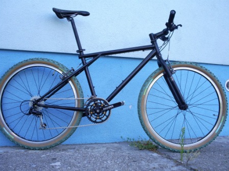

no to i pora na mojego GT

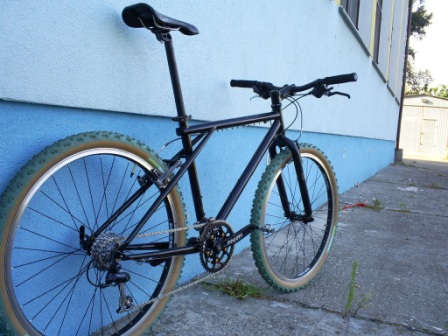

ramka stalowa, rozmiarówka niewielka, dość ciężka i nie wiem do końca co to za model. może pomożecie i naprowadzicie jak do tego dojśc. dziwna rozmiarówka sztycy bo testowałem 3 sztyce - 26.0 za luźna minimalnie, 26.4 za gruba i 26.2 pasowała ale musialem ja wbic młotkiem :shock: :shock:
tzn sam bym jej nie wsadził więc lekko wbiłem i siedzi jak ta lala.
rower złożyłem w zeszłym roku w wakacje, jakoś tak rame wyrwałem na ukcji za grosze już pomalowaną i tak dziadowsko że mam już dużo odprysków ale co tam...
specyfikacja:
-widelec P-bone alu
-stery Race Face Deus*
-mostek THOMSON*
-kiera SYNCROS z zamalowanym logo na czarno
-manetki ACERA 2009* z zamalowanym logo na czarno (suuuper, cena 89pln a pracują jak XT, super krótki skok, lekkość zmiany biegw)
-chwyty piankowe Ritchey ale były podobne jak w Xizangu Radzieja - Yeti
-klamki lewa Avid 1.0 L, a prawa AVID CNC ULTIMATE 1997*
-top cap THOMSON
-koła ONYX/SYNCROS/zielone WILDGIPPERY*
-sztyca ACCENT* plus śruby od sztycy Syncros
-siodło SELLE ITALIA TT 170g.

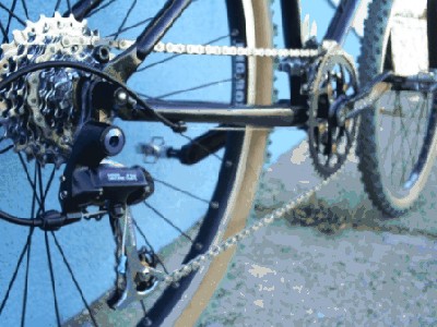

-hamulce AVID MAG po tuningu i bardo odchudzone z aluśrubami i wyfrezowanymi szyfladkami plus tuleje alu
-kaseta DEORE XT 11-28*
-przerzutka tył DEORE LX* śruba Ti plus kółeczka KCNC*
-przerzutka przód STX RACE* dolny ciąg 28,6
-suport FSA ULTIMAX* 107mm cromo
-korba najpierw RF TURBINE teraz DEORE LX z nowymi blatami CNC 42/32
-pedały LOOK 4x4*
-zaciski kół RINGLE
* - nowe przy składaniu
rowerek nad sterowny, ale myślę ze to na razie przez nowe opony, jak sie troche dotrą bedzie ok
zapraszam do oglądania fotek :)
byloby latwiej cos rozpoznac, gdyby zdjecia byly wieksze i w lepszej rozdzielczosci...
po hakach mozna wstepnie powiedziec, ze raczej jest to cos sprzed 97r i raczej nizszej jakosci (zwykle tange jak juz cos) .........i tyle widze;)
aldek pisze:Ciekawy jest ten rozmiar sztycy
no coz - pan Yves juz o tym wspominal na poczatku tematu ;]
bardziej zalezy to od samej sztycy niz ramy - do starych gietkow pasuja spokojnie w zakresie 26,2-26,8 bez problemow...
Dość częstą przypadłością używanych cro-moli jest to, że ktoś zapodaje nieoryginalną sztycę o mniejszej niż nominalna średnicy i góra rury w okolicy zacisku i wycięcia pozwalającego na pracę deformuje się do abstrakcyjnych wymiarów Tu też tak mogło być - choćby dlatego że przecież sztyce są robione co 0,2mm (czyli nie powinno być tak że 26,0 lata a 26,2 wbija się młotkiem)
Yves spróbuj wyciągnąć sztycę, włożyć w szczelinę płaski śrubokręt i delikatnie rozgiąć Jeśli na całej długości będzie wchodzić sztyca większa niż 26,2 masz rozwiązanie tematu Wtedy dobierasz najszerszą średnicę swobodnie poruszającą się w rurze pod szczeliną

dzięki, niestety na razie tylko takie fotki. skolioza myślę że nie ma co teraz juz majstrować jak sztyca siedzi to niech siedzi, kiedyś się za to zabiorę. koncepcja pod względem osprzętu zróżnicowana ale chodziło mi bardziej o to aby był cały czarny - udało się. a RF ściągnałem bo mi szkoda go i na razie leży wśród innych turbinek i tylko oczy moje cieszy :P
A to ta malowanka z Allegro, czarna.
Sztyce było na smarze wkładać , najlepszy Weldtite biały, przy okazji zabezpiecza przed rdzewieniem.
Jeśli średnica wydaje sie ciut ciut, to na wiertarke na pręta troche papieru ściernego i szyb ka polerka wewnątrz ramy, nie za mocno, tylko co by rdze albo sniedź zciągnać, potem smar i elegancko,
A teraz to moze być kłopot wyjąć nawet po tygodniu jak wilgoć dojdzie.
