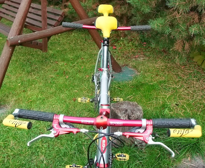

w centrum kierownicy zbyt czerwono i niejednolicie tam by sie przydał żolty Kore na jedną śrube ;-) 8-)
te stery FSA żołte wałki/wałku za 20,50zł to Ty ostatnio wygrałes ? tez by tu pasowały :-)
#133
nie nie wziąłem żadnych FSA, a za taką kasę to szkoda...
co do mostka - możliwa jest zmiana ale musi być sztywny, jak na mnie w miarę krótki (tu jest chyba 100 albo 110) i na 2 śruby z przodu (absolutnie nie będę szarpać się z przepychaniem ciasnych klamek Formuli przez 60cm kierę w te i we wte z własnej woli! :mrgreen: )
A ten Ikarus to przegubowy? bo jak tak to nie bardzo - ten mój się nie składa tak chętnie w zakrętach (ale też i nie zachodzi ;-))

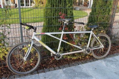

Jako ciekawostka
Dzięki pomocy Rygy'ego pokusiłem się o porównanie tandemowych ram Scotta - katalogowo dostępnego w 92r modelu o nazwie po prostu Tandem na rurach cr-mo, z moim Pro Only
Prawdopodobnie w obu przypadkach dostępny był tylko jeden rozmiar - katalog 92 określa go jako 20/18" (chociaż Pro Only bardziej zdefiniowałbym jako 19,5 / 17,5")
Zgodnie z przypuszczeniami okazało się że Pro Only zasadniczo powiela geometrię poprzednika Widoczną różnicą jest nieco niższe puszczenie rury skośnej, podstawowe rury w zasadzie pokrywają się Oczywiście nie można powiedzieć aby była to metoda naukowa, zwłaszcza że na pewno drobne różnice są i wynikają z ustawienia obu rowerów podczas robienia zdjęć Myślę jednak że można zalożyć że geometria została zachowana
W tym kontekście warto zwrócić uwagę na różnicę w położeniu osi przedniego koła - wygląda na to że Pro Only mimo wszystko zachowuje geo pod sztywny wideł, dlatego z Judy 63mm prowadzi się go zauważalnie lepiej niż z Judy DH 80mm
W tej sytuacji rozważam obniżenie Judysi do 50mm celem sprawdzenia lub wręcz wsadzenie sztywniaka na próbę

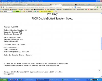

Ekscytacja! na niemieckim Ebayu znalazłem drugi egzemplarz Pro Only!
http://www.ebay.de/itm/SCOTT-MTB-Tandem ... 1e8351a029
Sądząc po przedstawionej specyfikacji osprzętowo mój był w dużej mierze oryginalny - piasty XT, rd XT, korby LX fd XTR, 2x AT-2
Jak widać tylna tarczówka była dołożona - w ramie z aukcji nie widze przelotek pancerza Potwierdza się tez teoria spiskowa o sztywnym widelcu z poprzedniego posta :-)
foto z aukcji ebay.de
