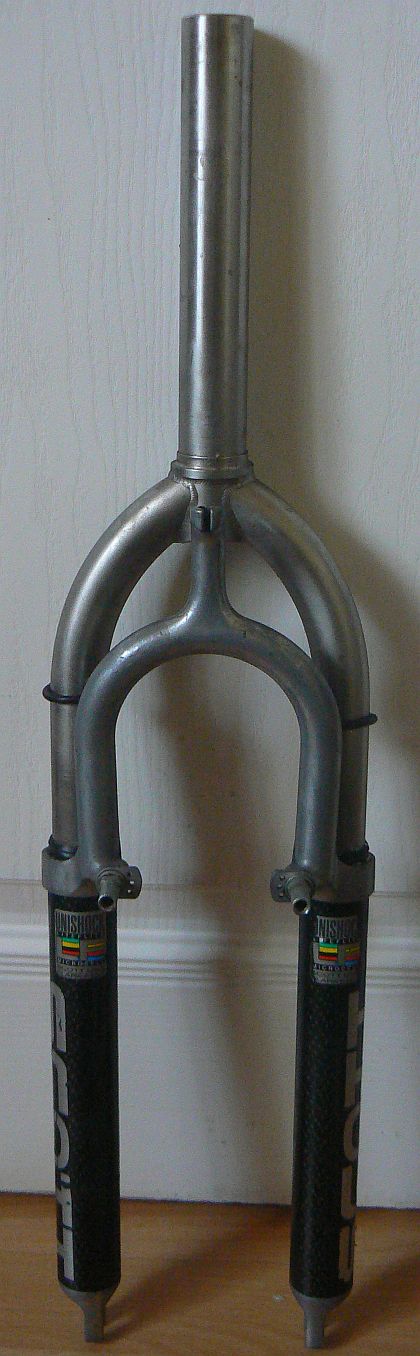

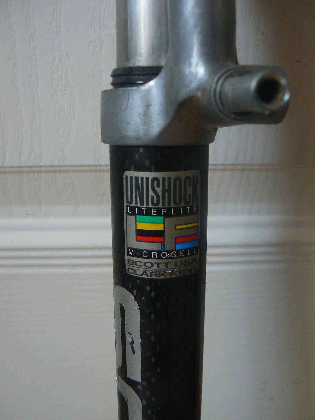

Jeśli już piszemy o różnych wersjach UniShock, to ja chciałbym zaprezentować moją. Waga realna - 1.230gr. Wnętrze zasadniczo takie samo, lecz zamiast sprężyny jest tylko elastomer w jednym kawałku. Chciałem tylko wskazać na bardzo ciekawą konstrukcję ślizgów - są plastikowe na całej długości dolnych goleni (jak w starszych Suntourach). Amor miał bardzo płynny skok, mimo że po rozkręceniu cały w środku był w gęstej mazi przypominającej smołę (daaawno bez jakiegokolwiek serwisu)
Dokładnie - LiteFlite.
Jak na naklejce.

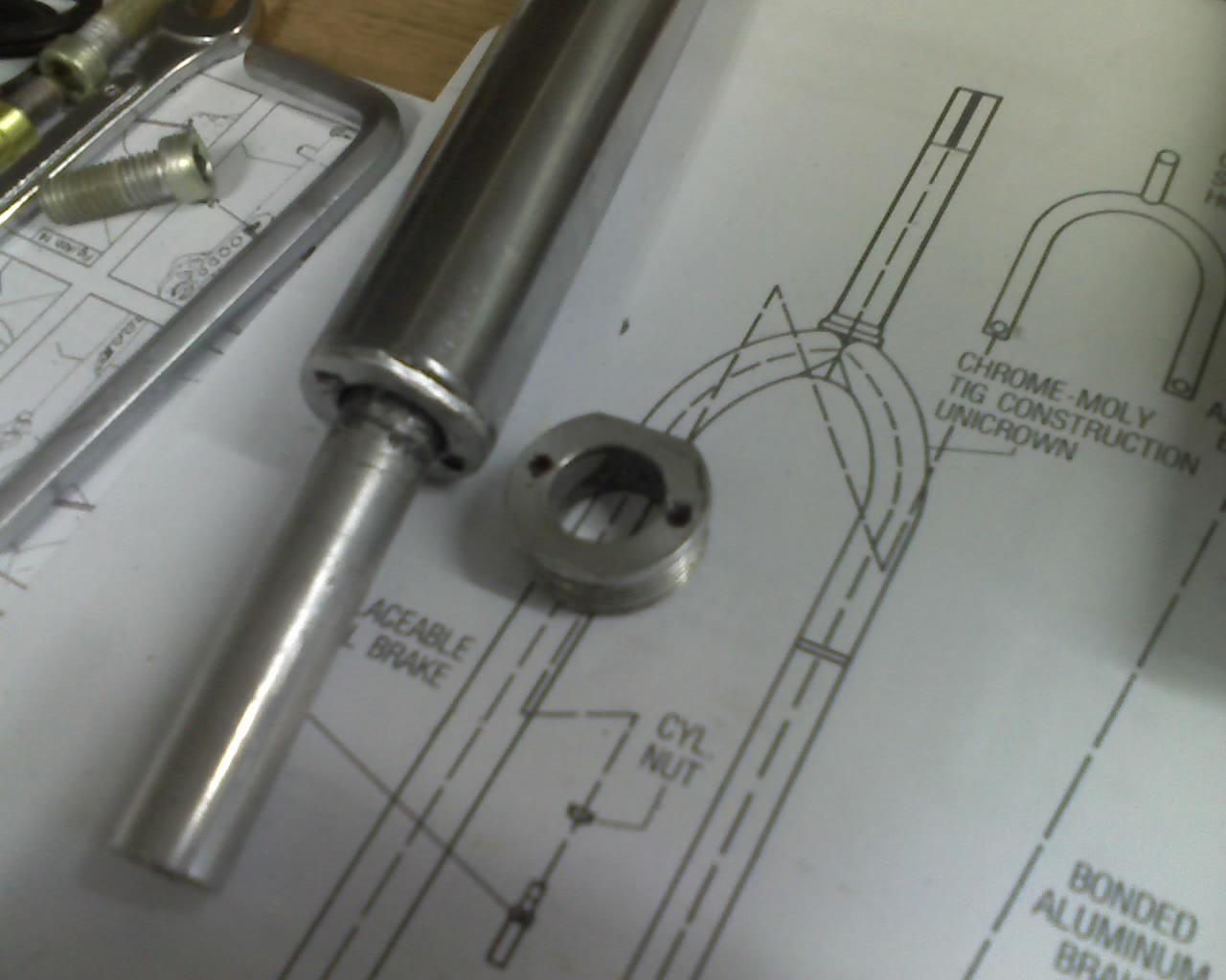

Rozebrałem i wyczyściłem. Po ściągnięciu goleni - w dolnych są wkładki polietylenowe ze słuszną porcją tego świństwa. Środek ze sprężynami też nie lepiej lepił się, aż miło. Po płukaniu benzyną wyciekała maź. Miałem problem z odkręceniem czegoś w rodzaju kapsla/nakrętki. Były tylko dwa otworki pod specjalny klucz. Można śmiało spiłować dwa boki pod klucz 22 i dzięki informacji Skoliozy, że gwint jest normalny tzn. odkręca się w lewo poszło gładko. Będzie śmigał, aż miło.
Cezary Czapski pisze:Prorok czy wyrocznia ? Faktycznie smoła - gęsta lepka i czarna.
Po prostu mam takiego w wersji karbonowej - było w nim to samo ;)
Zamiast spiłować tą nakrętkę można też wsadzić dwa gwoździe odpowiedniej średnicy w dziurki do klucza kłowego i odkręcić odpowiednio zmniejszonym kluczem nastawnym - np francuskim. Nie jest to jakoś silnie zakręcone - powinno dać radę.
