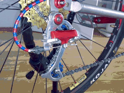

No tak troche nudy było ostatnio i tak sobie porozbierałem.
miałem korpus XT z przerzutki skręconej i swoją dobrą LX-a, co z tego wynikło ???
No cóż mogło być ciekawie, ale :
Część z napisem XT jest minimalnie na zawiasach dłuższa niz LX-a , ale ciekawie mogło to wyglądać.
Ale w końcowym rozrachunku moja przerzutka dostała nówki pręciki slizgowe od XT, nowe uszczelki do tuleji i poza tym została wewnętrznie wyszyszczona, dostała nowy wózek od STX-a i teraz całkiem ładnie pracuje.
Doatała także nową śrube główną od XT pustą w środku czego nie ma na zdjeciu.
Takze po prostu nudziło mi się :mrgreen: :mrgreen: :mrgreen:

Napisze skrótowo co i jak
1,2,3,4 - sworzenie przerzutki - osie główne pantografu, które możemy wybić. wymienić.
G - zaczep spreżyny, nie trzeba rozbierać przerzutki aby odpiać ją , delikatnie podważamy cienkim śrubowkrętem i zrzucamy sprężyne, co ułatawia nam wiercenie otworów do sworzni, lub inne prace , np czyszczenie, mycie przerzutki.
E - śrubka imbusowa - wykręcamy ja aby odzdielic wózek od korpusu
F- blokada śruby głównej osi przerzutki, jeśli ja zciągamy to należy przytrzymać poniżej podkładke z ząbkiem bo jest mocno napieta w niej sprężyna główna - możliwosc wystrzału.
Na jednym ze zdjeć widać narzędzia jakie uzywam - są to wiertła 1.5 mm, ale lepiej jakby byłu cieńsze, np 1.2, a do wypchnięcia-wybicia sworzni mam stary wkrętak z cienką stalową igłą - ( tempo zakończona )
Otwory wiercimy dokładnie naprzeciwko sworzni wystajacych z drugiej strony, od dokładności dokładnego wycelowania zależy czy będzie to estetycznie wygladało.
Sworznie wybijamy delikatnie pukając młotkiem najlepiej gumowym w popychacz- wkrętak.
Jeśli chcemy wymienić tylko np. sprężyne to wystarczy wybić tylko jeden sworzeń nr.4 na którym jest główna oś sprężyny.
Po zmontowaniu ponownym sworzni, dziurki po wierceniu mozna zakleić czymkolwiek, np klejem butapren albo coś podobnego, ale gęste, nie rzadkie, aby nie spłynęło na sworznie i osie obrotu.
Sworzni i tulejek w zasadzie się nie smaruje, w Xt są pokryte specjalnym materiałem ślizgowym
Podczas rozbiórki nalezy uważać na uszczelki - oringi jakie są pozakładane na końcach tulejek - są one zamontowane na częściach poziomych przerzutki, tam gdzie są napisy - czyli pantografie.
Uwaga - bardzo trudno wierci się otwór nr 1 - ze względu na krzywizne materiału - tutaj zwracamy szczególną uwage na wiercenie w lini prostej do sworznia.
Przed wierceniem otworów, dobrze jest napunktować miejsca, zapobiegnie to przesunięciu wiertła .
Sprawa jest tym bardziej fajna, że jak ktoś ma dostęp do anodowania, każdy element można zaanodować na inny kolor, wcześniej zabezpieczając osie obrotu i usuwając tulejki z pantografu.
Jakieś pytania ?? nie to przyjemnego gmerania :mrgreen:

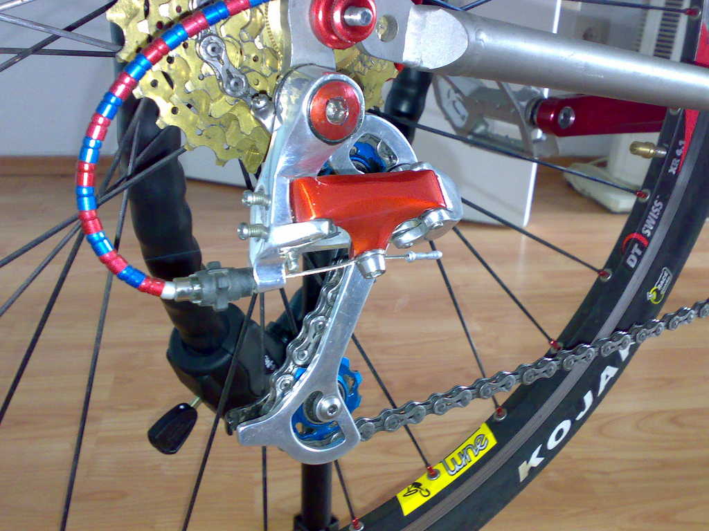

YvesMoi
Dołączył: 05 Gru 2009
Posty: 3518
Skąd: Bydgoszcz
Wysłany: 2010-01-08, 16:19
uuu troche jest dłubania w tym ale prawda, efekt może być świetny. niestety ja nie miałbym cierpliwości do tego :/
XT anodized
Plik ściągnięto 576 raz(y) 123,18 KB
