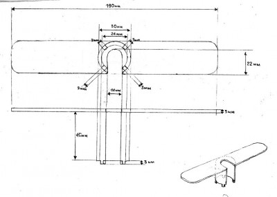

Z kluczem tak właśnie kombinuję, żeby go sobie dorobić.
Nie wiesz jaka jest jego średnica? Bo się zastanawiam, czy klucz to rozbierania bębenków kaset nie będzie tu działać (średnica 29,2 - chyba jednak może być za mała).

Jeśli średnica zewnętrzna to 30mm a wewnętrzna 24, to klucz do rozkręcania bębenka piast Shimano powinien podejść. Trzeba będzie tylko otwór powiększyć.
