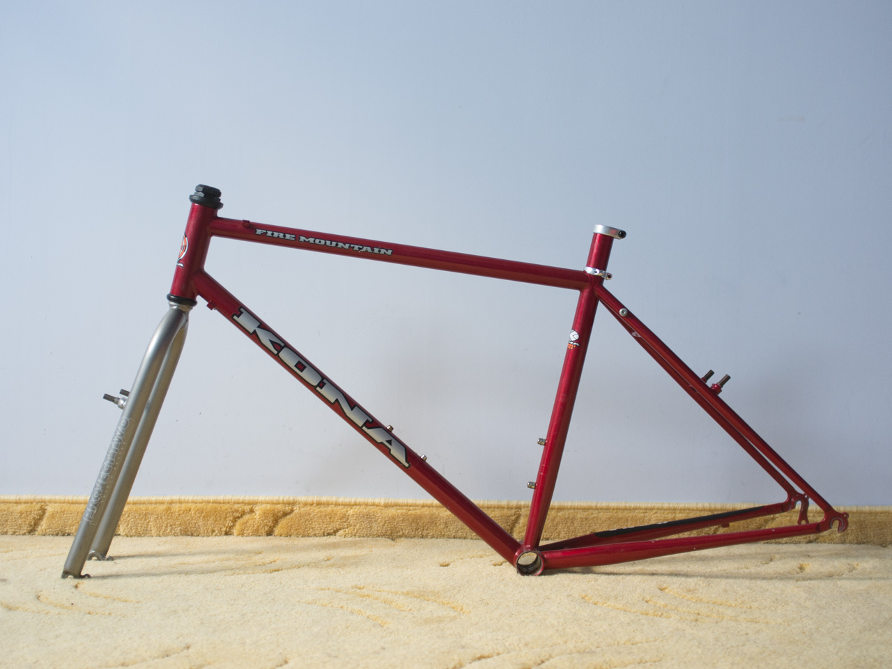

Opatrzność sprawiła że w moje łapska wpadł frameset Kona Fire Mountain.
Ma powstac wygodny i lekki rower do codzienniej jazdy po mieście.
Przez najbliższe dwa tygodnie chciałbym ustalić na czym go budować (wyjeźdzam więc nie będę mogł szperać do woli na allegro czy olx). Po głowie chodzi mi pełna grupa STX RC lub Suntour XC Pro, albo zaszaleje i pomieszam różne fajne komponenty które za dzieciaka były poza zasięgiem np korby Race Face, piasty Ringle.
Myślę też nad dodatkowymi opcjonalnymi kołami 27,5" ale nie wiem jak rozwiązać problem hamulcy (ktoś ma jakieś doświadczenia?).
Jakieś rady?
Ta Kona katalogowo była wymieszana... trochę Acery, DX-a, STX-a. Fajnie by wyglądała na kompletnej grupie sugerowanej przez Skoliozę lub STX RC.
Nie pakowałbym tutaj Ringli i innych błyskotek. Ten secik jest na tyle fajny, że nie trzeba go zdobić klejnotami żeby dobrze wyglądał. Set jest w ładnym stanie, dorwać tylko STX-y w podobnym stanie i masz piękny rower.
