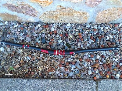

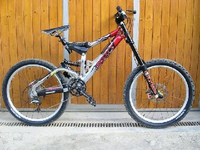

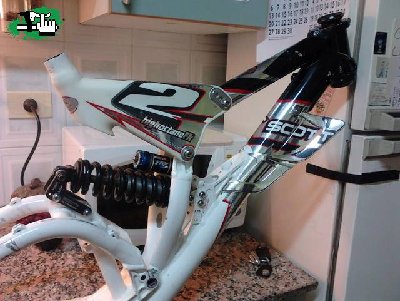

Chciał bym jeszcze mieć takie wersje kolorystyczne jak w załącznikach 8-)
Moim zdaniem również są przepiękne ... :-)

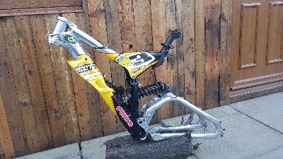

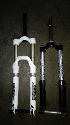

A takie tam do Skociny :lol:
FOX trafił się przypadkiem ... ale teraz ten rower to będzie kozak na maxa 8-)
Shiverek powędruje na półkę żeby cieszyć oko :mrgreen:

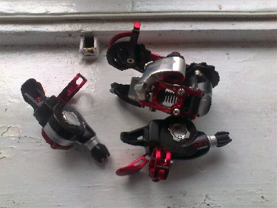

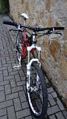

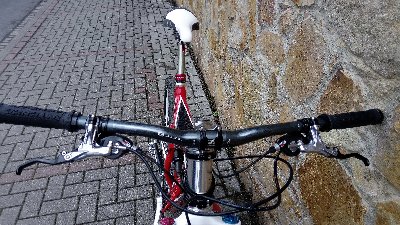

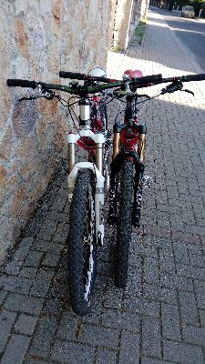

Więc po złożeniu do kupy rower prezentuje się jak na zdjęciach :-D
Moim zdaniem jest zarąbiście 8-)
Amor FOX 36 Talas , białe siodło Fizik Gobi Kium , heble Formula Oro Bianco i zamieniłem tylną przerzutkę na inny egzemplarz SRAM X-0.
Prawdopodobnie jeszcze wymienię opony na jakieś konkretniejsze.
Talas niby podobny do tego mojego nowszego na Kashimie ale regulacje kompresji ma z zupełnie innej strony ... a w pracy jest jakiś taki bardziej miękki i poduchowaty przy takim samym ciśnieniu.
W Lapierre kolegi połączyłem to co stare z nowym :mrgreen:
Podoba się , czy nie 8-) :?:

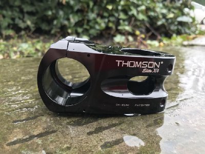

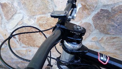

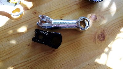

Po tym jak Shivera SC zastąpił pokaźnej wielkości FOX 36 uznałem że aby rower był bardziej endurowy należy zakupić jakiś krótszy mostek.
To jest niby pierdoła ale w zasadniczy sposób zmienia pozycję , którą przyjmujemy na rowerze.
Sprawdziłem w praniu że lepiej się jeździ z krótkim mostkiem bo tak mam ustawionego drugiego Octane'a.
Obecny mostek to 80 mm a wpadnie Thomson X4 o długości 50 mm.
Będzie sztywniejszy i moim zdaniem lepiej wpasuje się wizualnie do tego roweru.
Co ciekawe ... albo ja mam takie mocne giry albo śruby do blatów w korbie RF są do dupy :!: :shock:
Z 4 trzymających średnią i dużą koronkę korby odkręciły się aż 3 :-x
Śruby wraz z kominami są z Alu więc wymieniłem je na zbliżone wizualnie shitmanowskie od XT , które są ze stali.
Plik ściągnięto 4 raz(y) 199,21 KB

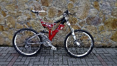

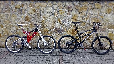

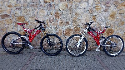

Uaha Octany dwa , uaha czerwone , uaha pod murem stały :lol:
Mostek zainstalowany i sądzę że jest lepiej.
Foto porównawcze 50 X4 oraz X2 o długości 135 :shock:
Który Octane bardziej się podoba 8-) :?:
