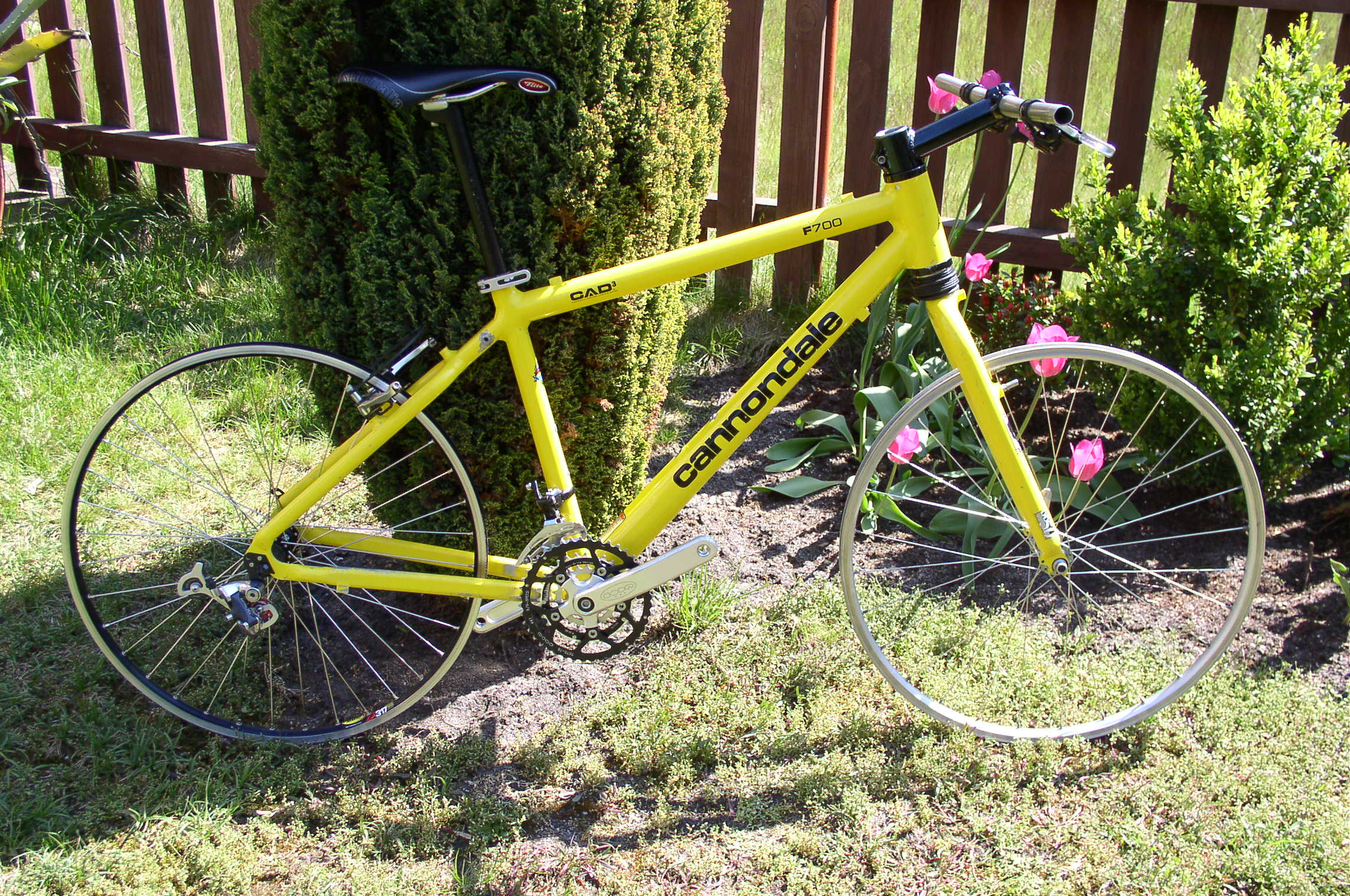

Przedstawiam mój retro light projekt. Na tą porę udało mi się uzyskać wynik 9,95kg. Przyszłościowo do wyrzucenia są dętki i pójdzie mleczko i lżejsze opony chociaż nie wiem na razie jakie bo jestem miło zaskoczony tymi Specami jeśli chodzi o opory toczenia i trakcje, niestety 540g/szt to mało nie jest. Jak widać nie wszystko w rowerze jest retro. Jeśli chodzi o opony, i siodło to tutaj nie jestem ortodoksem i SLR zostaje bo jest prze wygodny a gumy jednak wolę nowe. Sztyca 2006r więc nie retro ale zawsze chciałem tego USE mieć i wizualnie mi pasuje a tym bardziej że nie ma setbacku bo z cofniętą żle mi się jeździło. Podobnie kiera również nie retro ale ma 60cm i jest super wygodna, nie marzę nawet by coś w tym rozmiarze/ wadze i jeszcze do tego retro się trafiło. W najbliższym czasie pozbawie ją chyba napisów bo i tak to szare przy mostku odrapane i paskudne jest i pozostawie ją w naturalnym kolorze polakierowaną. Aha no i pedała też nowe. Denerwuje mnie nieco niebieski headshok ale szkoda mi go przemalowywać w idealnym stanie a nic odrapanego i sprawnegodo pomalowania na żółto na allegro się ostatnio nie trafia.
Oto ona, Pszczółka:
https://picasaweb.google.com/1015439481 ... v72R1P7wSg
A tu specyfikacja:
Rama: Cannondale CAAD 3 F700 '96 Rozmiar M waga 1410g( bez haka, misek sterów i piwotów)
Widelec: Fatty SL '99 - 1290g
Koła: Mavic Crossmax nie wiem dokładnie który rok ale ok '98 1614g
Dętki: ?? 124g/szt
Opony: Specialized Fast Trak LK Control -540g/szt.
Zaciski: Crossmax wagi nie pamiętam
Kaseta: CS-M739 11-28 256g
Łańcuch: CN-5600 249g
Support: Dura ACE BB -7410 68/103 216g
Korba: Coda Tarantula (32z FSA Afterburner 42z Coda śruby alu Dura Ace) 628g
Pedały: Crank Bros Egg Beaters 256g
Sztyca : Use Alien Pave Carbon 169.4g
Siodło: Selle italia SLR XP 164g
Zacisk sztycy: Cannondale 28g
Mostek: Cannondale 150mm 169g
Kierownica: FSA K-Force 600mm 128g
Manetki: Sachs Neos: 147g nie pamiętam dokładnie
RD: XTR RD-M952 224g
FD: XTR 124g
Hamulce: XTR BR-M951 376g
Klamki: XTR BL-M 950 166g
Chwyty: KCNC EVA 10g (przycięte)
Linki i pancerze : Clarks Pre Lube wagi nie pamiętam
Booster: Muddy 40g z alu śrubami i tulejkami
Pszczółka- Cannondale F700 '96
