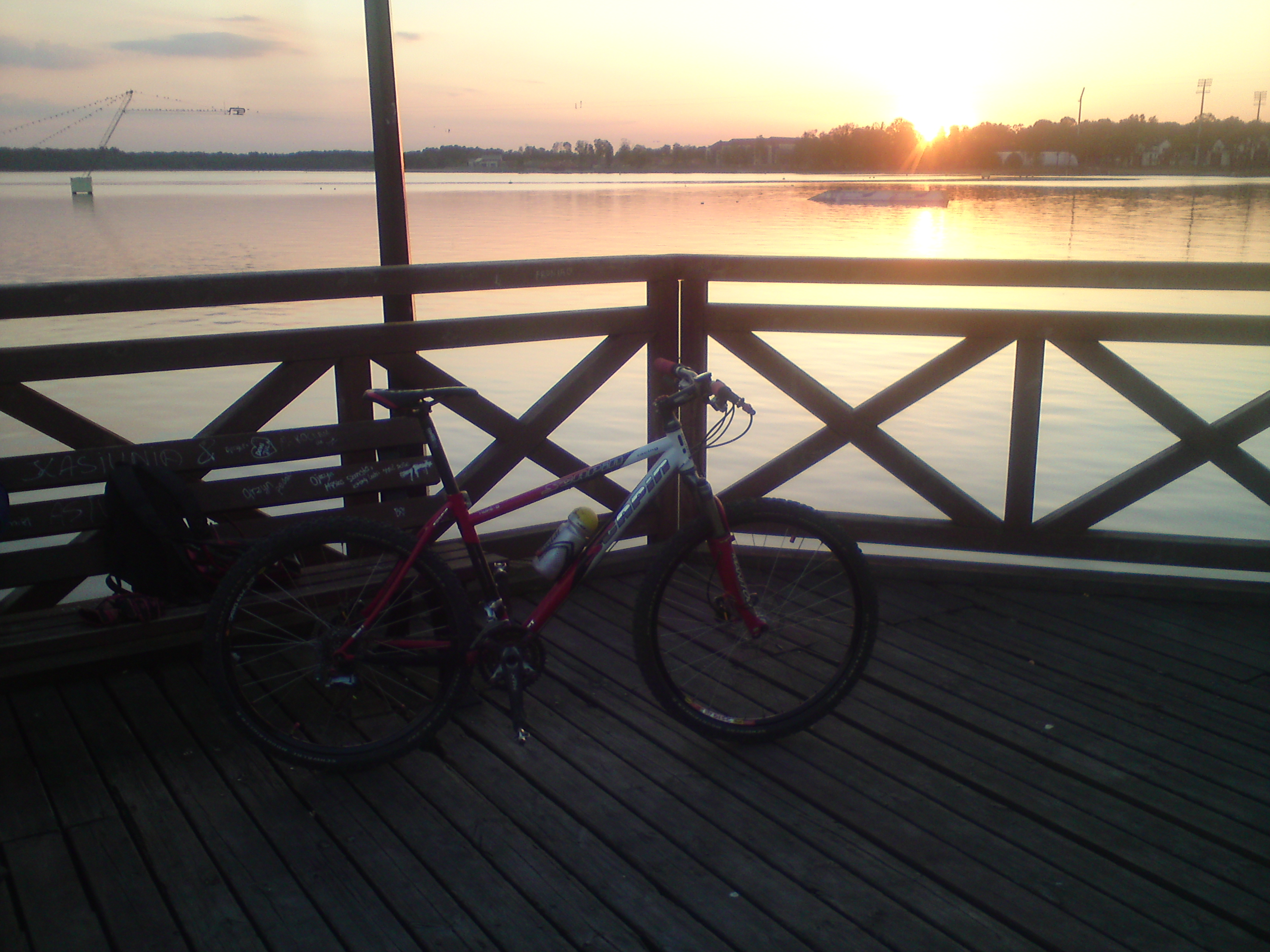

rama jak moja tylko pozbawiona carbonowych wstawek i w mojej sztyca bardziej standardowa 31,6 ,zrobilem juz na scapinie spooooro km, w tym petle wokol ostrody 80km, bardzo sztywna, acz komfortowa, bardzo rejsingowa geo, na dluuugie wycieczki slabo wygodna, na szybkie sprinty fantastyczna;)
tak pogladowo
